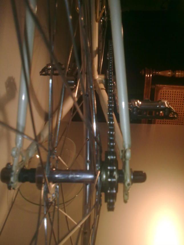

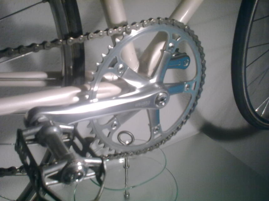

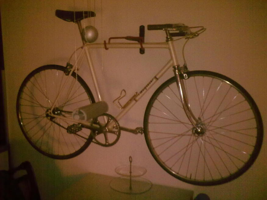

Hallo zusammen
Ich dachte mir, man könnte ja auch hier mal ein paar bilder einstellen !!!
Zeigt doch mal eure Schätzchen..........
Fahrt mehr Rad.....................;)
