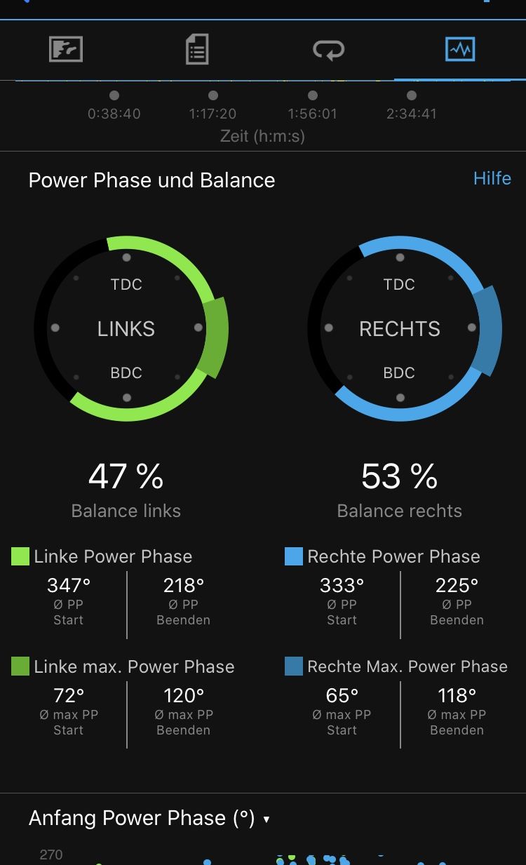

Kraftverteilung: li 47% /re 53
Powerphase:
li 347-218 Grad / re 333 - 225Grad
Max. Power Phase: li 72 -120 Grad / re 65-118Grad
Plattform Offset:
Links + 2mm / rechts + 5mm
kann die Werte auch noch nicht richtig einordnen, ob „gut“ oder „schlecht“.
Wie sehen die Phasen bei euch aus? Bzw. Wie sehen die Phasen bei den Profis aus?
Das was ich bei mir rauslese:
Rechtes Bein mehr „runder Tritt“. Daher evtl mehr power rechts. Gefühlt hätte ich gedacht, dass mein linkes Bein stärker ist. Komme vom Fußball und links war mein starkes schussbein. Rechts hatte ich aber mehr ballgefühl.
Mit dem Offsett von 5mm von meinem „gefühlvolleren“ rechten Bein bin ich noch überfragt
Hab seit Anfang des Jahres die Assioma Duo, da kann ich zum Power Offset nix sagen.
Ansonsten sehen meine Werte vergleichbar aus. Allerdings li 52% re 48%. Mal mehr mal weniger ungleich.
Ich vermute, dass die Benutzung des vorherigen, einseitigen Messsystems (ja, Stages :rolleyes:) dazu geführt hat, dass ich als rechtsbeiner unbewusst mehr mit links getreten habe, weil ich ja wusste, dass dann höhere Werte rauskommen. Man beachte das Wort "unbewusst":D
Um jetzt 50/50 oder sogar 48/50 zu treten, muss ich mich erheblich konzentrieren. Mal abwarten, wie sich das so weiter entwickelt. Überbewerten werde ich das nicht, aber meine "schönen" FTP Werte muss ich dann mal wieder neu abstecken.

Passt zwar nicht 100%ig zum Startposting, betrifft aber auch Cycling Dynamics.
Hier zeigt Garmin viele nette Cycling-Dynamics-Grafiken.
Wenn ich auf meiner Garmin Connect-Website danach suche, finde ich die aber nicht. 🤷‍♂️
Mein Setup ist Vector 3 verbunden über Fenix 3 -> Garmin Connect.
Wird das nur bei/auf Edge-Geräten angezeigt oder bin ich zu dumm, das zu finden?
