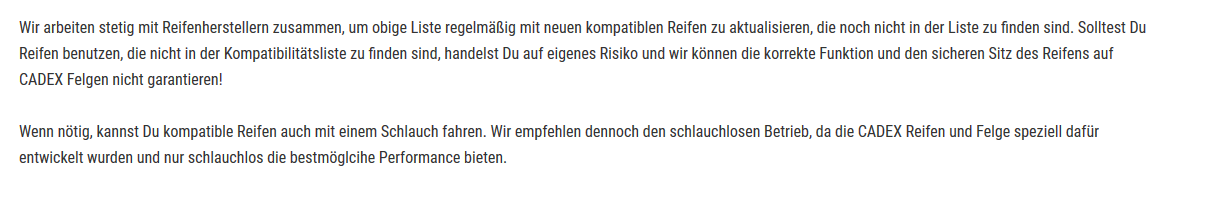

(Fast) jede moderne MTB-Felge ist heutzutage hookless damit tubeless besser funktioniert, deshalb kann man trotzdem mit Schlauch oder sonstwas fahren, nicht nur mit einem speziellen Reifen oder sonst Hokuspokus, also keine Angst...
Steht sogar so auf der Seite:
https://www.cadex-cycling.com/de/cadexapprovedIst nur, damit sie von keinem Lappen verklagt werden können. Und eben zur Verkaufsförderung von den eigenen Reifen.
Conti-Reifen sollen explizit nur auf Hornfelgen montiert werden-ich kann mir ohnehin beim besten Willen nicht vorstellen, wie auf einer Felge ohne Horn Faltreifen anständig halten sollen. Aber sei es drum, diese Felgen wären mir zum einen zu teuer, und zum anderen viel zu breit. Da belasse ich es bei meinen Cadex-Rädern :rolleyes:.
MTB-Reifen werden aber mit geringen Drücken von < 3 bar gefahren. Bei schmalen Rennradreifen, die mit 8 bar funktionieren müssen ist die Absprunggefahr sehr viel höher, daher gehen die Reifenhersteller kein Risiko ein und machen Vorgaben zu Felgenform.
Dem würde ich so nicht zustimmen.
Gerade bei MTB-Felgen sind max. Drücke tunlichst einzuhalten, weil der Reifen weit schneller über die Felgenkante springen kann. Das hat was mit dem Reifenumfang zu tun, bei dem sich der sog. Tonnendruck (der nach außen wirkende Druck an jeder Stelle des Umfangs) massiv erhöht.:cool:
Der Max. druck sollte in jedem Fall beachtet werden um Schäden an Material und eigener Gesundheit zu vermeiden. Das was du mit dem sog. Tonnendruck beschreibst hat zu den mittlerweile enorm breiten MTB-Felgen geführt um die Abstützung zu verbessern. Daher sind tendenziell auch eher die breiten Felgen hookless ausgeführt.
Beim Rennrad würde ich die Grenze wie folgt ziehen: Hookless nur unter 5 bar, über 30 mm Reifenbreite und ab 23c Innenweite.
