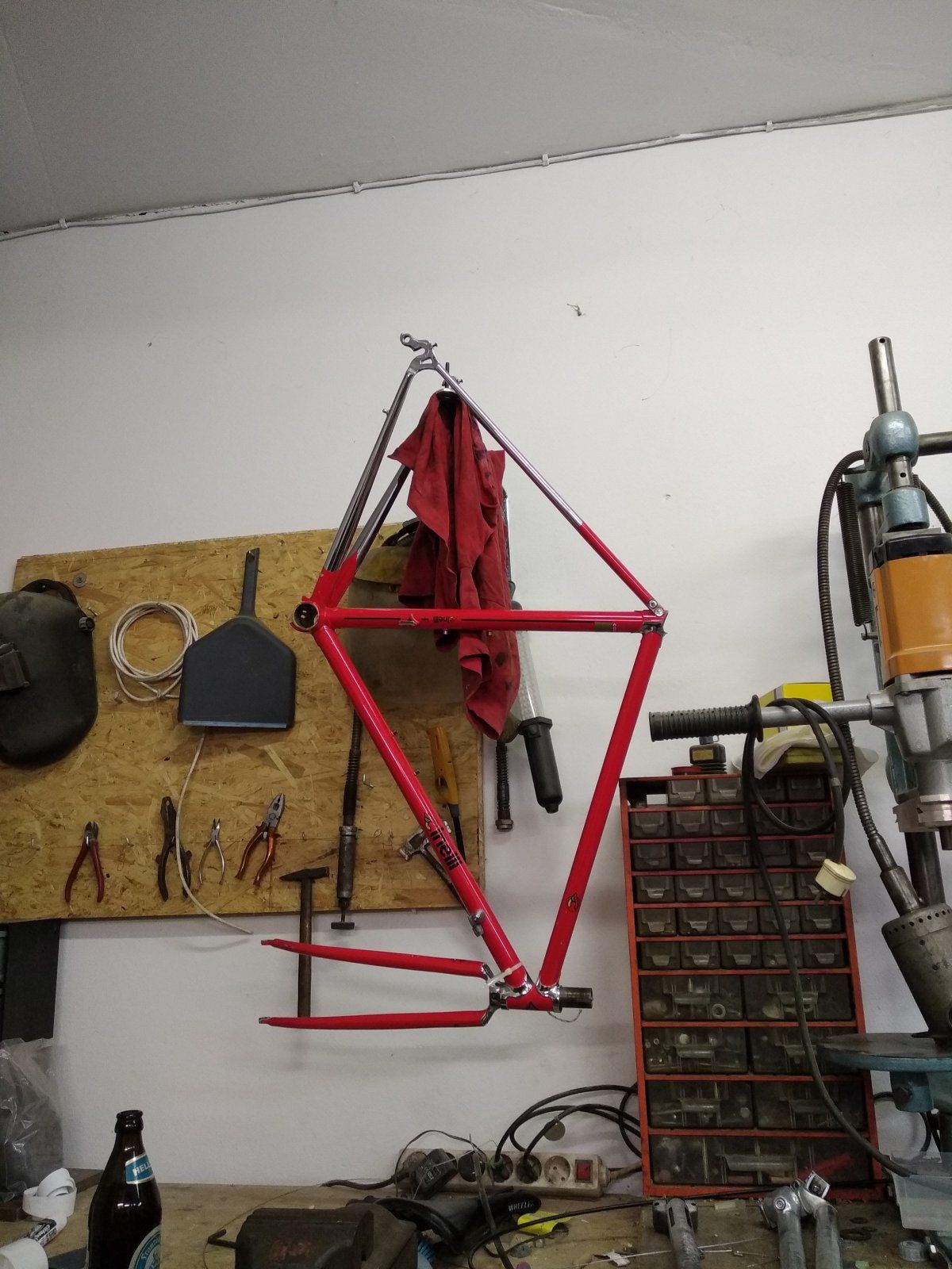

Was die Versiegelung betrifft, habe ich noch Fluid Film da. Das habe ich damals in mein Rostgios gejagt, wovon die Kanne natürlich nicht leer geworden ist. Habe nicht auf dem Schirm, wie die Stimmen zum Thema Hohlraumversiegelung hier sind, deshalb hat mich das interessiert. Macht wahrscheinlich auch jeder anders. Ich hab es jetzt bei der Gelegenheit einfach eingesprüht und muss mir mal nen Wecker stellen, damit ich nicht vergesse, den Rahmen zu drehen :D. Bevor es an den Zusammenbau geht, geh ich außen mit Wachs rüber, das ist immer gut für die Einbildung.

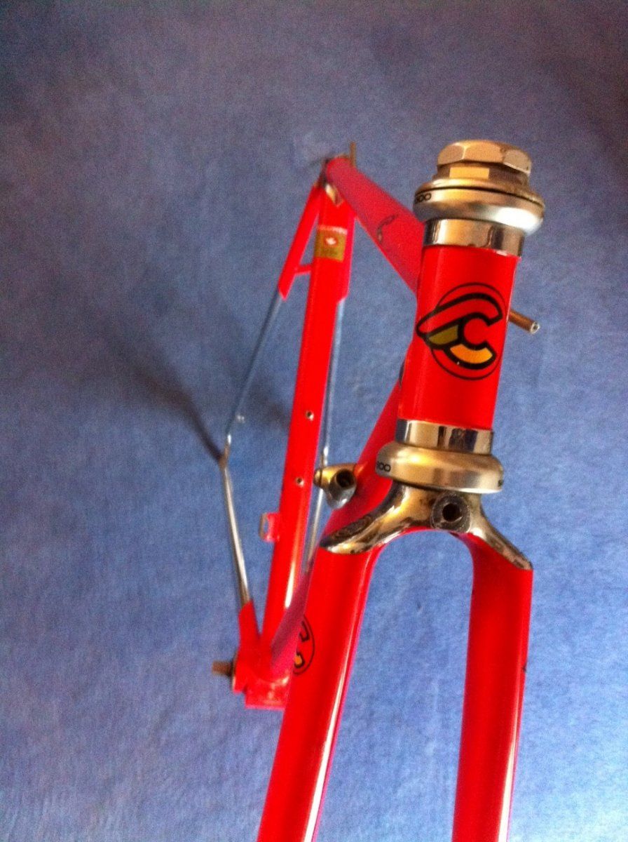

Das hat mir @teamdfl mal zugespielt, von dem ich den Rahmen hab. Ist das der HP-6500? Laut Velobase misst er 37.6mm. Wenn 6400, dann 33,5mm. Aber das muss doch der 6500 sein, der 6400 hat ja die Rille nicht.

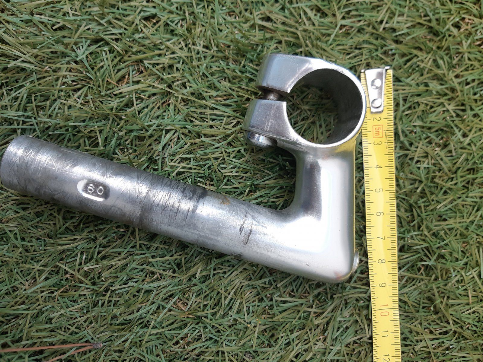

Einen kurzen 70 oder 80 mm Cinelli 1A Vorbau müsste ich haben. Wäre der was? Soll ich mal suchen und Bilder machen?

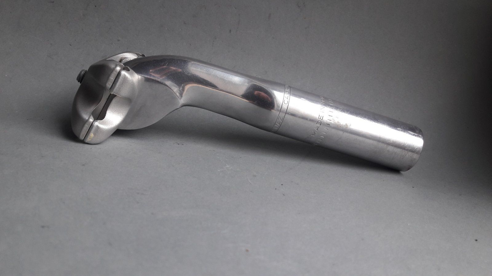

Satrel passt ein eher flacherer nur dran sonst sieht ein volare oder unicanitor zu fett aus bei der kleinen Grösse..ausserdem brauchst du sicherlich einen kurzen chorus seatpost wie diesen hier

Die Art Stütze könnte passen, muss aber mit der Verjüngung wegen des Auszugs aufpassen. Der ist bei mir nicht sooo dolle.
