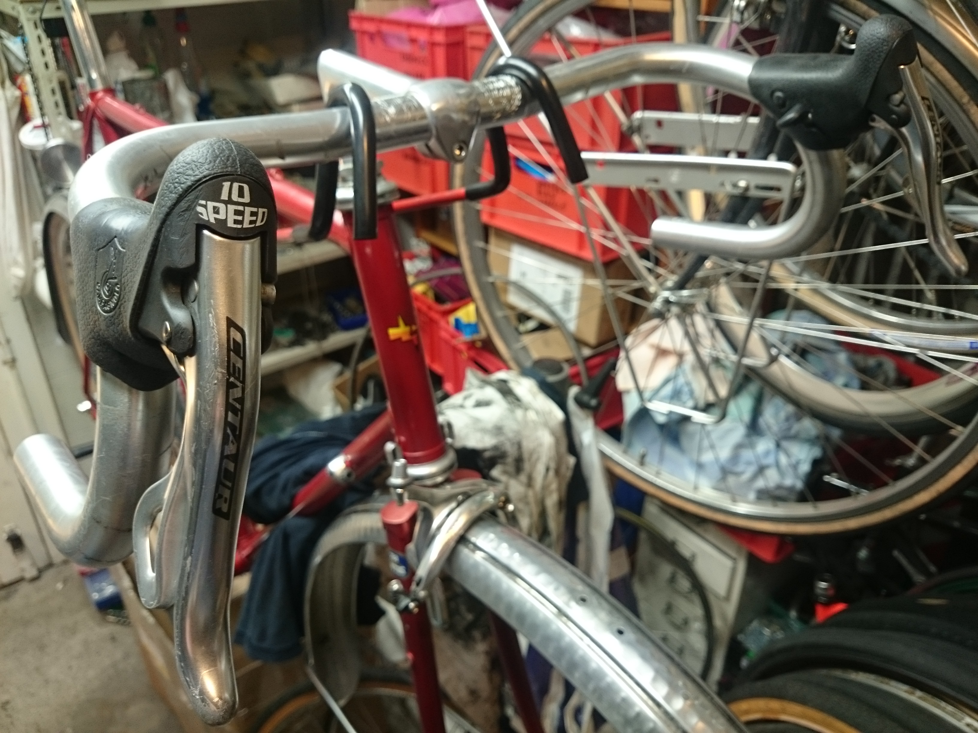

ich fahre beide versionen, würde aber am klassiker nicht die neuesten schwarzen montieren.
ergonomisch bieten die aktuellenzwar eine griffposition mehr, abgeguckt übrigens von den mavic mektronik bremsgriffen. aber die erste rundhöcker version ist schon sehr angenehm zu greifen.
