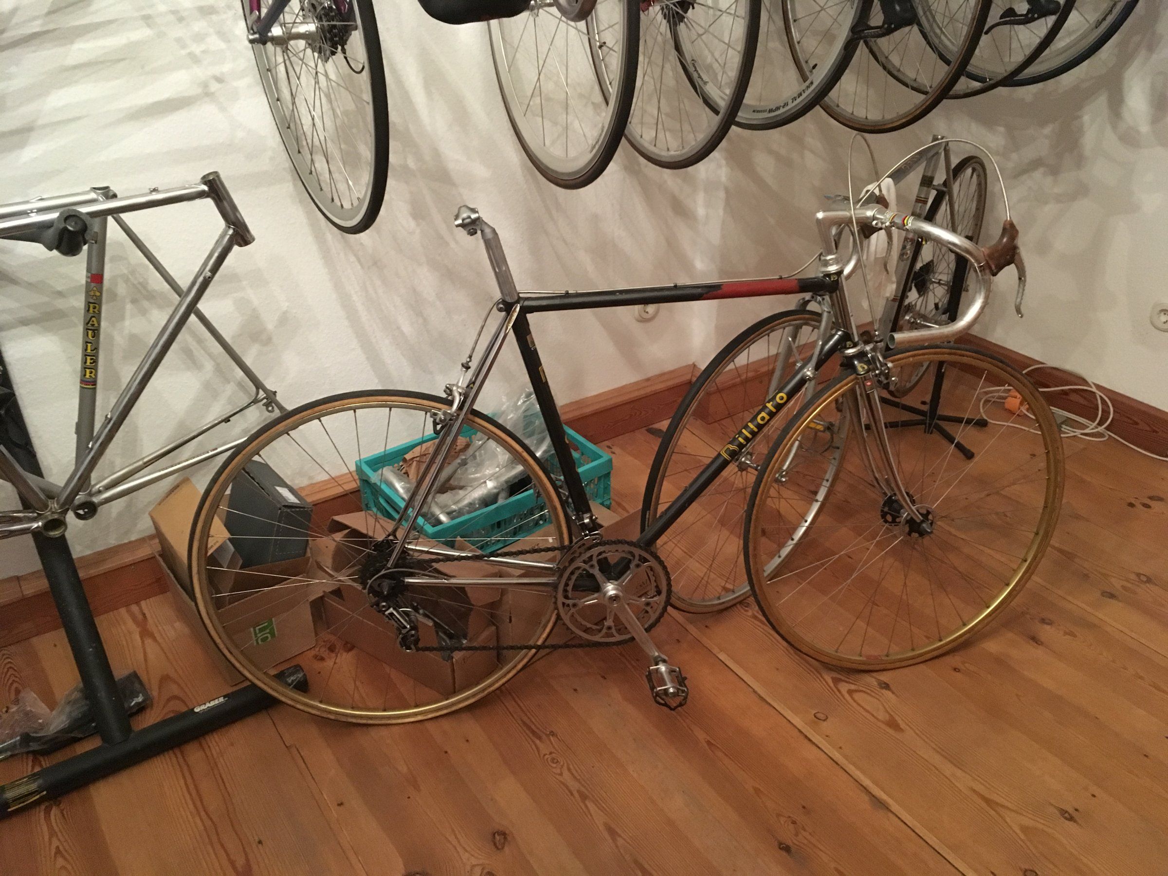

Also nun gibbet doch auch mal wieder nen Aufbaufaden von mir.
Es soll ein recht großes (59cm) Billato Rahmenset aus Columbus KL aufgebaut werden.
Da es leicht werden soll, werden keine Serienteile verbaut, sondern lediglich modifizierte Teile aus den 70-80ern.
Einige der Teile wenn nicht quasi alle werde ich selber modifizieren.
Das dauert natürlich, daher habe ich mir Christian Smoliks 10. Todestag, also den 2. August 2020 als finales Fertigstellungsdatum ausgesucht.
Ziel ist es am Ende unter 7 Kilogramm zu liegen.
Bilder wird es nach und nach geben.

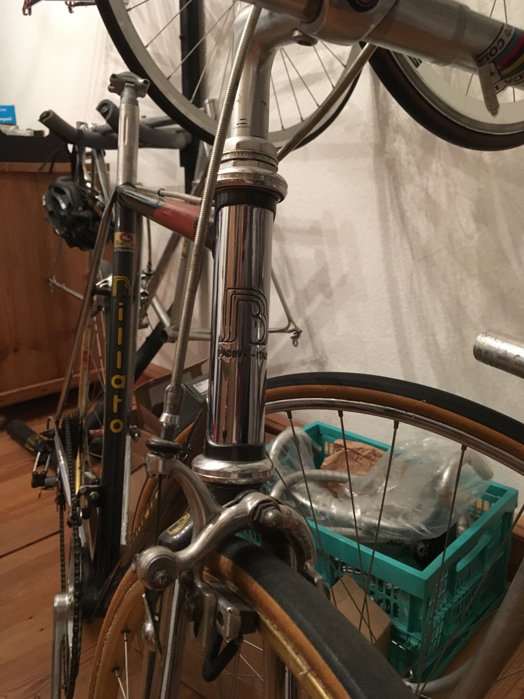

Vom Rahmenset habe ich tatsächlich sogar gar keine, die Gabel ist nämlich gerade beim Lackierer, der versucht derzeit die richtige Farbe anzumischen. Derzeit ist die gabel noch verchromt, allerdings gibt es mehrere unschöne Stellen, weshalb ich mich entschlossen habe sie in Rahmenfarbe lackieren zu lassen, lediglich die Ausfaller verchromt zu lassen. Da auch er weiss, dass ich genug Zeit habe, kann es wohl auch etwas dauern, bis ich Gabel wieder mit Rahmen vereinen kann.
Das Gewicht des Rahmensets liegt bei knapp 2,3kg, hier etwas genauer:
RH: 59cm M-O
OR: 57 cm M-M
Rahmen: 1632gr. (mit Ausfallerschrauben und zwei V2A Getränkehalterschrauben)
Gabel: 665 gr.
Die einzigen Teile die schon relativ sicher feststehen:
1. Vittoria SL Pedale ~150gr
2. Regina SL Kette ~ 250gr.
3. Campa SR Kurbeln nach Smolik Manier befeilt ~Endgewicht steht noch nicht fest
4. unbekanntest Titanlager ~150gr.
Für diejenigen denen der Rohrsatz nicht bekannt ist, es war damals Columbus Leichtbaupendant zu Reynolds 753. Ein CrMO Stahl mit besonders geringen Wandstärken. Sehr selten anzutreffen, die meisten KLs die man (ich) im Netz findet sind von Pinarello oder Billato.
SL zum Vergleich:
Nach und nach wird es hier dann weitergeben.

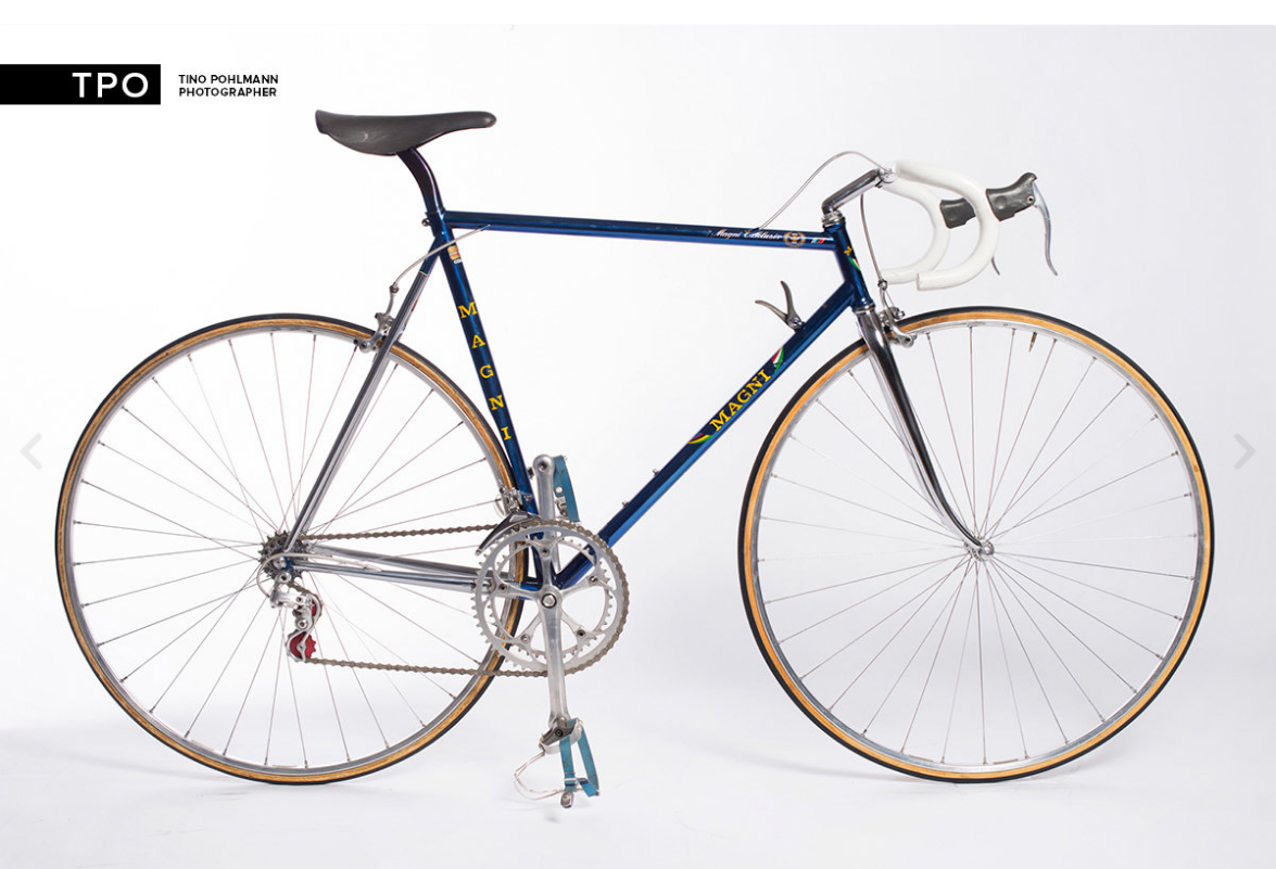

Cicli Berlinetta bietet derzeit ein Magni/Smolik mit unter 6kg an.

Hi Martin,
ich selber bin leider noch nie ein Smolik Rad gefahren, deshalb baue ich es mir einfach selber auf, natürlich ist es auch eine Art Machbarkeitsstudie, womöglich auch etwas Beschäftigungstherapie :D Mein Ziel ist es aber schon, dass das Rad ohne wirkliche Abstriche fahrbar ist.
Wenn ich mir das 5,9kg Magni ansehe habe ich auch nicht das Gefühl, dass es einfach auseinanderbrechen könnte.

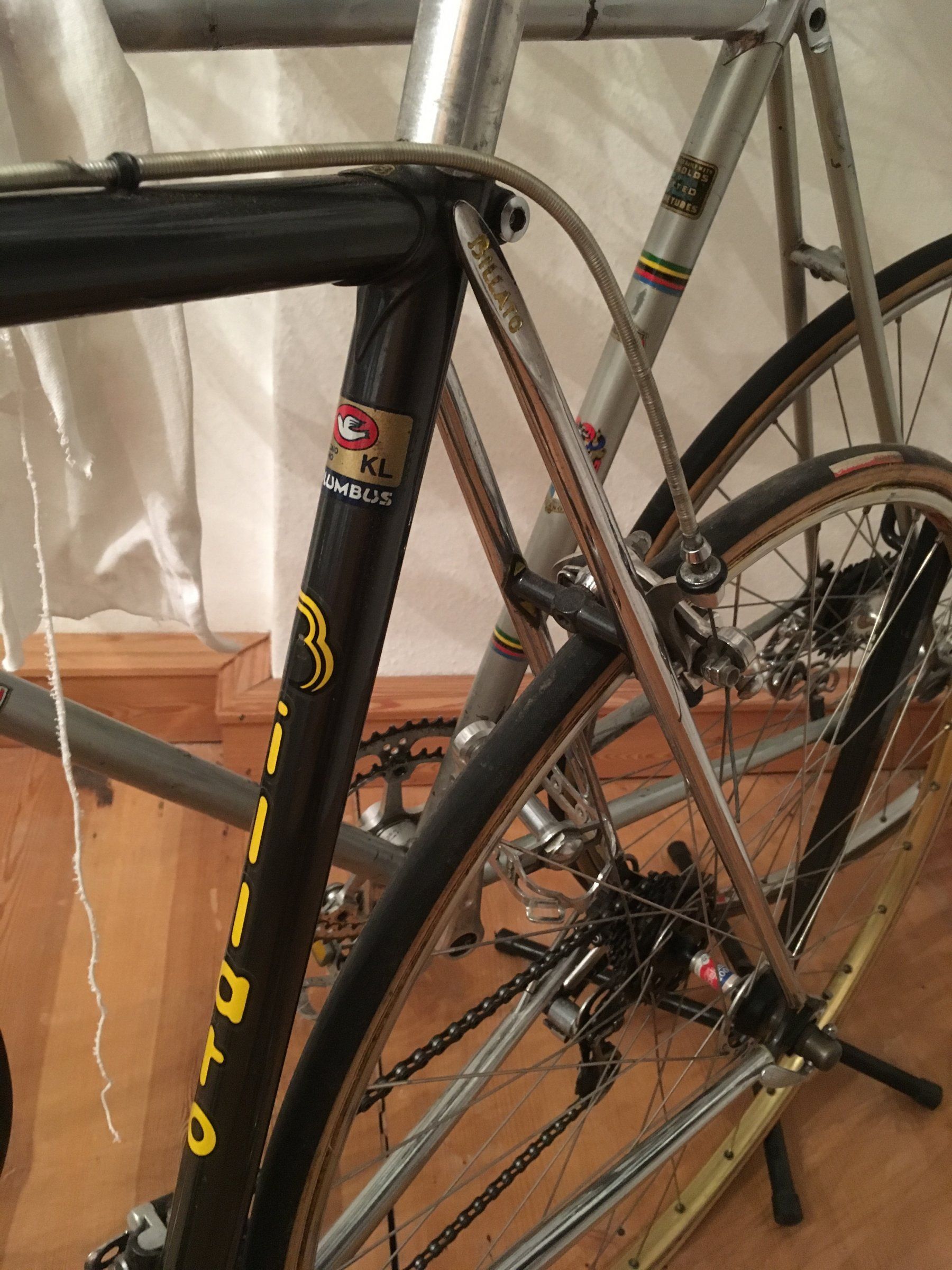

Interessante Führung des hinteren Bremszuges.
Kann ich leider nicht genau sagen; der Kleber ist leider nur noch in fragmenten erhalten. UNd als ich den aufgebaut habe, habe ich da kein Rohr vermessen oder näher untersucht. Gekauft habe ich den Rahmen aber, wenn ich mich noch richtig erinnere als SL.
