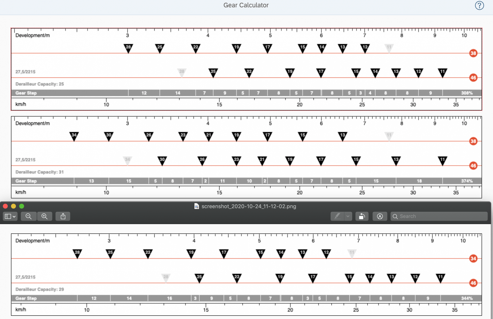

Danke! Hab jetzt mal ein bisschen rumprobiert. Da man nur zwei Konfigurationen vergleichen kann, hab ich mit Screenshot mal drei untereinander geklebt. Oben ist die jetzige Konfiguration, in der Mitte die 11-34 hinten und ganz unten die 11-28 (wie derzeit) mit 34er vorne.
Das sieht für mich so aus, als würde das keinen großen Unterschied machen. Daher tendiere ich zum Tausch der hinteren Kassette von 11-28 auf 11-34, ganz einfach weil es Geld und Zeit spart. Ist meine Interpretation denn so richtig und kann ich davon ausgehen, dass die 11-34 problemlos passt?
wie schon geschrieben, wenn es ein WiFli (mittellanges) Schaltwerk ist, dann ist es offiziell bis 32 freigegeben. Ob 34 auch noch geht hängt von deinem Rahmen ab.

naja, ein 33 oder 34 KB ist jetzt auch nicht viel teurer als eine neue Kassette. Zeitersparnis zwischen KB und Kassette wechseln wird sich im einstelligen Minutenbereich bewegen. 46/38 Kettenblätter finde ich (unabhängig von der Kassette) für's hügelige Gelände sowieo nicht sonderlich gut geeignet...
Ah, okay, ich hatte das auf das vordere KB bezogen. Schaue ich mir nochmal an, danke!
Die Kassette würde ich so oder so tauschen, das vordere KB nicht unbedingt. Wenn sich also eine geländegängigere Übersetzung nur durch den Tausch durch eine andere Kassette erledigen ließe ...
