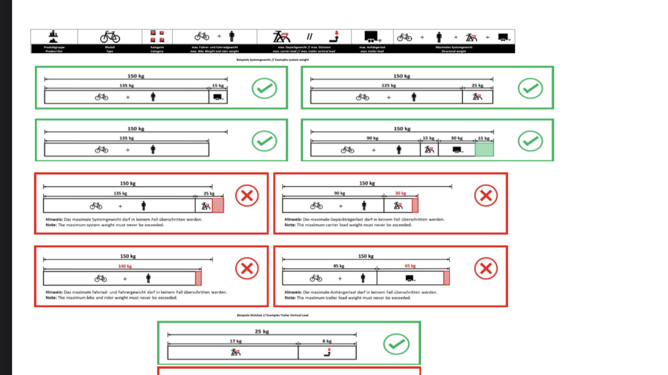

Systemgewicht ist ein echtes Problem. welchen Sinn hat es, wenn ein Rad in Gr. XL mit Vollausstattung, Freigabe für Lowrider etc. ein Systemgewicht von 115 kg hat (und viele Hersteller haben sogar nur 105 oder 110 kg)? - das wird regelmäßig schon durch den Fahrer mit Bekleidung und das Rad erreicht. Ein Reiserad muss eigentlich 140 kg haben!
Danach muss man aber echt suchen und es wird teuer. Z.B. baut Gerrit Gaastra mit seinen Randone 150 kg Systemgewicht. Allerdings auch zu einem zwar angemessenen, aber hohen Preis.
Ich habe mich auch gerade für ein Nuroad Race FE entschieden, da mir mein Reiserad geklaut wurde. Das Systemgewicht werde ich definitiv auf Radreisen überschreiten, ich befürchte auch, dass das Hinterrad die Schwachstelle sein wird. (War aber auch am Rose vorher das Problem, ich hatte einige Speichenbrüche). Habe in den Umbau des neuen Rades bereits 500 € gesteckt, LRS wird ersetzt, wenn er sich nicht bewährt. Ich hoffe aber, dass er erstmal hält, will im Sommer 3 Wochen durch Nordengland mit dem Rad und voller Ausrüstung, also ca. 25 kg Gepäck. Gewicht dann: Rad 12,5 kg, Fahrer 85 kg, Ausrüstung 25 kg: 122,5 kg. Liege damit ca. 7,5 kg über dem "erlaubten". Ich warte mal ab, welche Komponenten schwächeln, ich habe die LR im Verdacht, dabei vor allem das Hinterrad. durchgehende 2,0 mm Speichen und die Felgen / Nabenqualität lassen mich hier etwas zweifeln.
Ich gehe aber davon aus, dass die Hersteller hier im Zweifel auf Nummer sicher gehen und ein relativ geringes Gewicht ansetzen, damit bei Regressansprüchen oder gar Unfällen die Produkthaftung nicht greift.
Danke und ich wiege ohne Gepäck schon 105 + 12 Rad = 117
Wohin mit meinem Gepäck? Als ich die Gewichtsangaben bei Cube gelesen habe, habe ich verstanden 115 kg + 25 kg auf den Gepäckträger. Da ich mit Satteltaschen unterwegs bin (die je 12kg tragen können) dachte ich perfekt….

Rad-Reise, auf meinem alten hatte ich auch ca 24kg Gepäck mit. Zelt, Isomatte, Schlafsack, Gaskocher Wasser Kleidung Werkzeug usw….also ich 105 kg + altes Rad 15Kg + Gepäck 24kg
144kg
Wohl!
