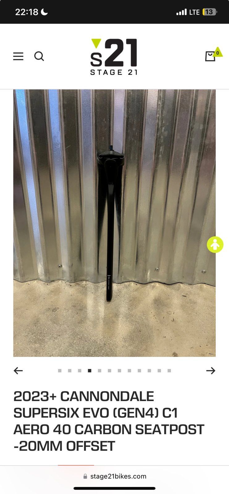

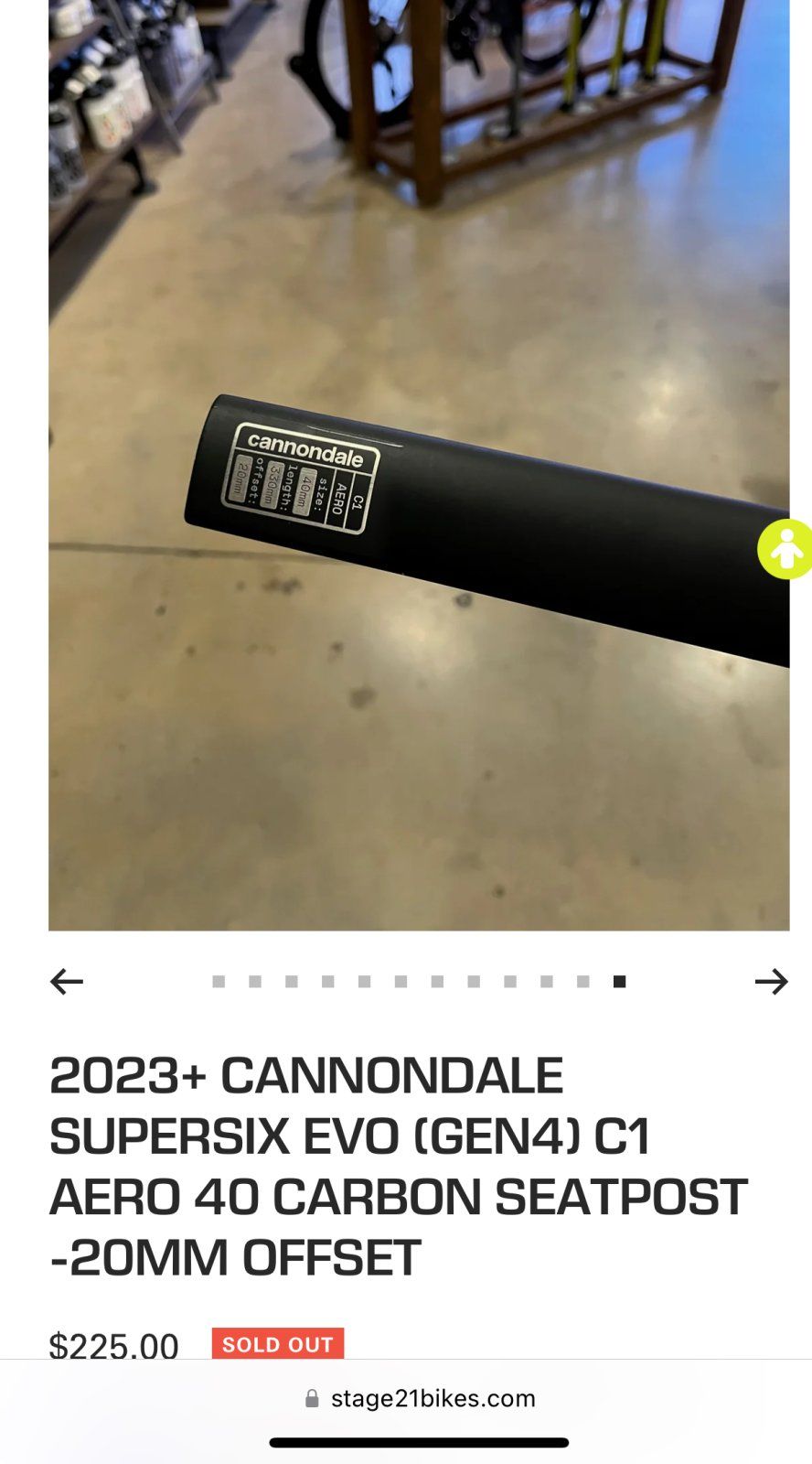

Hallo leute.
Die sattelsütze ist 330mm lang und benötigt nur 65mm einstecktiefe, was sehr wenig ist.
Hoffe man erkennt es auf dem bild.

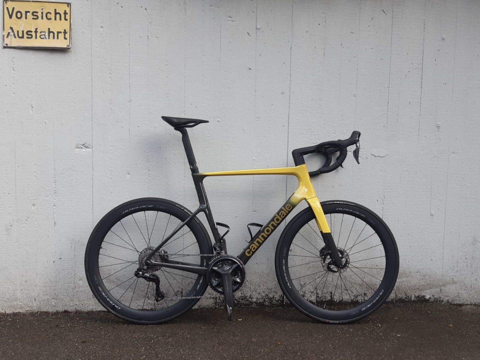

Ein 61er habe ich bei Bici nicht gesehen, kannst ja aber nochmal nachfragen.
Hier noch ein Foto von dem 58er meines Kumpels. Die Sattelstütze hat er für das Foto auf MAX rausgezogen = ca. 88cm Sitzhöhe (reicht ja doch eigentlich).
ICH persönlich sehe dich ja auch eher auf einem 58er, aber natürlich ohne Gewähr und jeder Jeck ist natürlich anders

Hey. Danke fürs bild sieht schon ordentlich aus, sie sattelposition finde ich etwas gewöhnungsbedürftig
Aber 88cm sattelhöhe ist schon eine ansage.
Was denkt ihr könnte der nachteil vom 61er rahmen sein? Wäre es weniger spritzig oder eventuell schon zu entspannt für ein race bike?

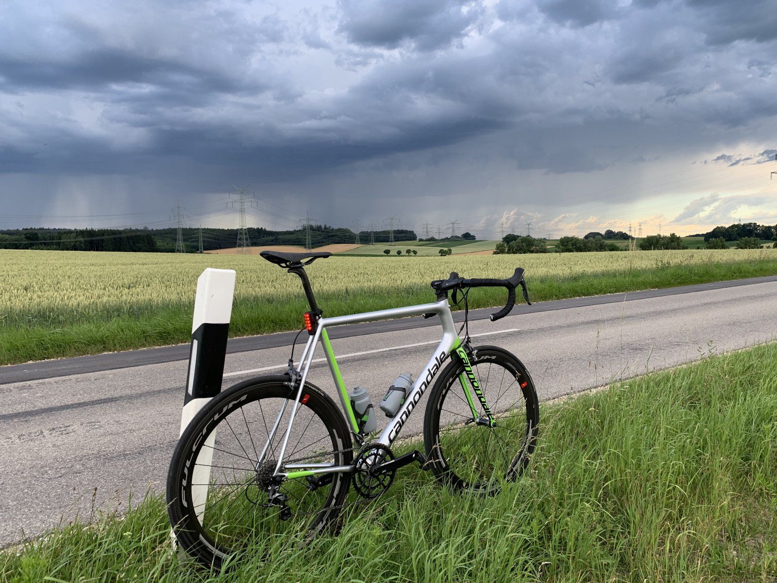

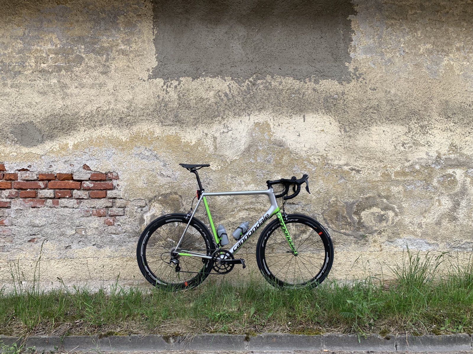

I like it responsive und zackig im Fahrverhalten > kleiner vrs. besser.
Mein Supersix in 63cm (Geo sehr ähnlich dem neuen in 61cm) ist ziemlich spritzig für meine Körpermaße:
Ich,192cm, Schrittlänge 94,5cm

Ok, das ist super hilfreich...wenn beim 58er sogar 88cm Sitzhöhe möglich sind, dann hätte ich fast 4cm Luft, das wäre also ganz klar ein 58er für mich (der mir auch bedeutend lieber wäre). Muss ich unbedingt probefahren in 58 😍
