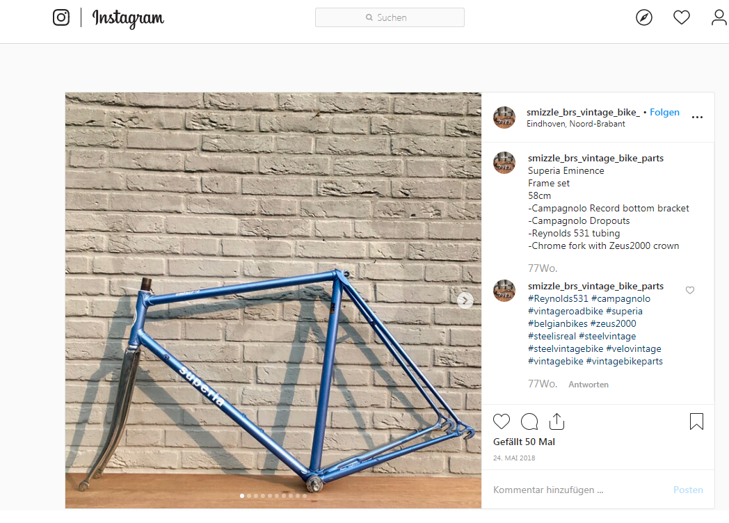

Hier habe ich ein paar Fotos eines Superia Eminence Rahmen gefunden, dieser scheint aber neuer zu sein:
(Quelle: Instagram)

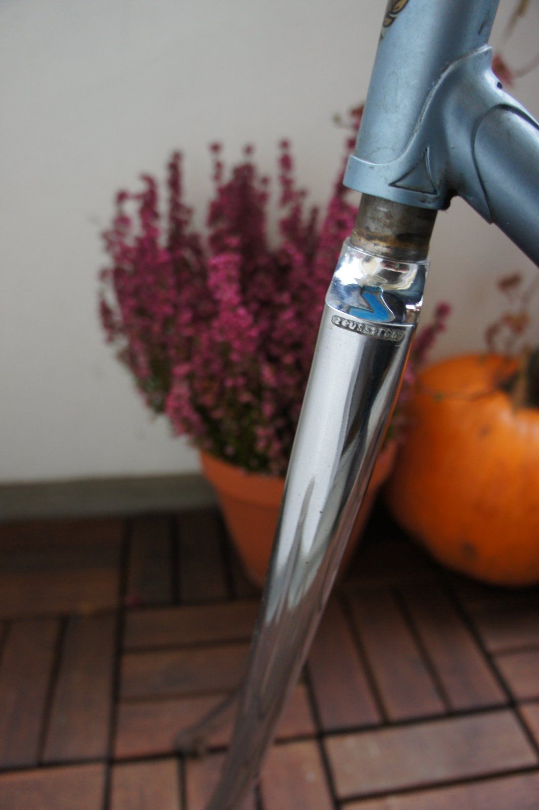

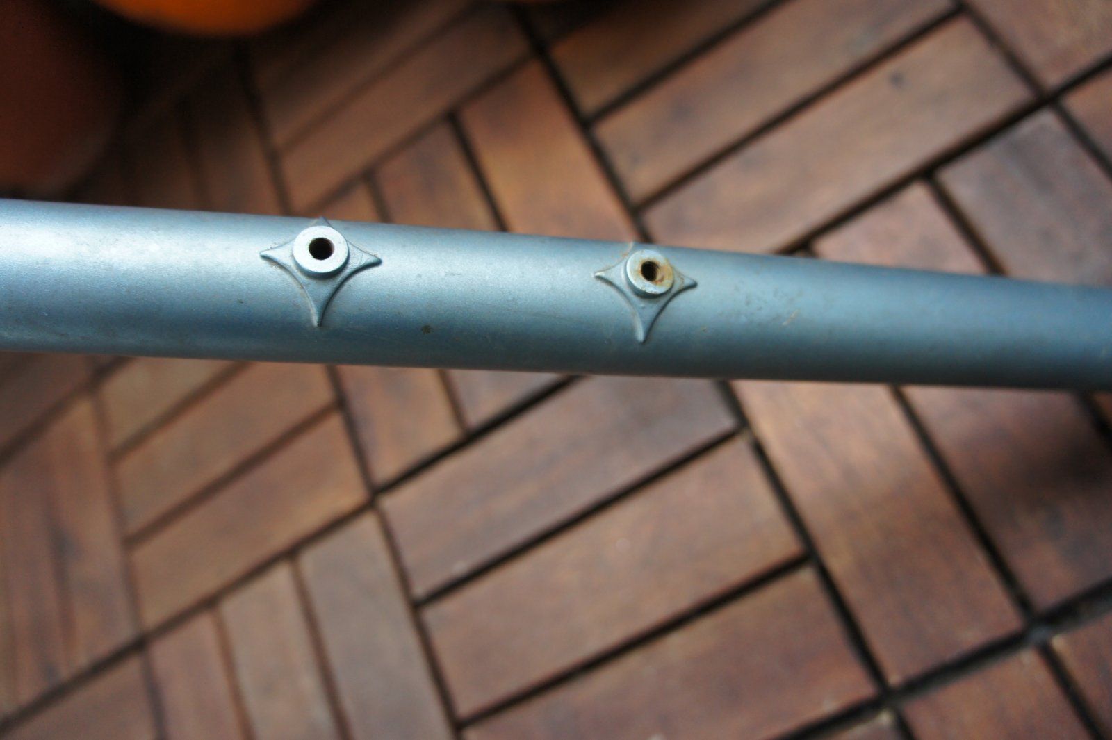

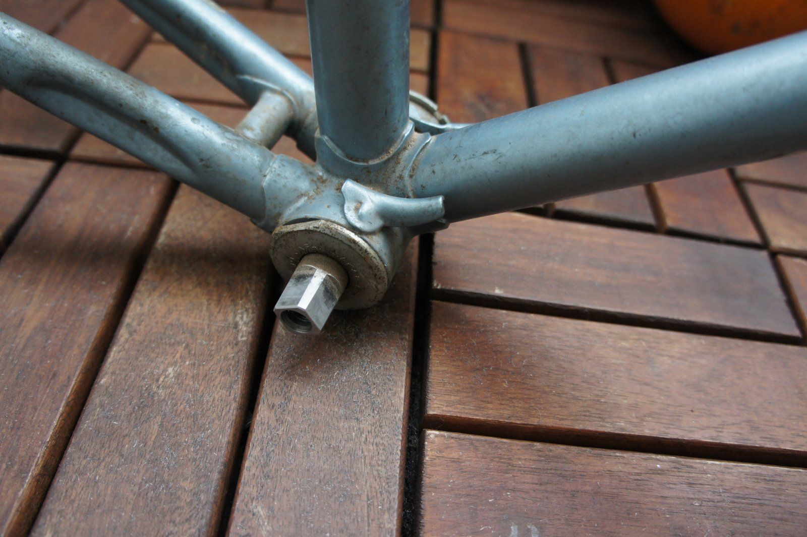

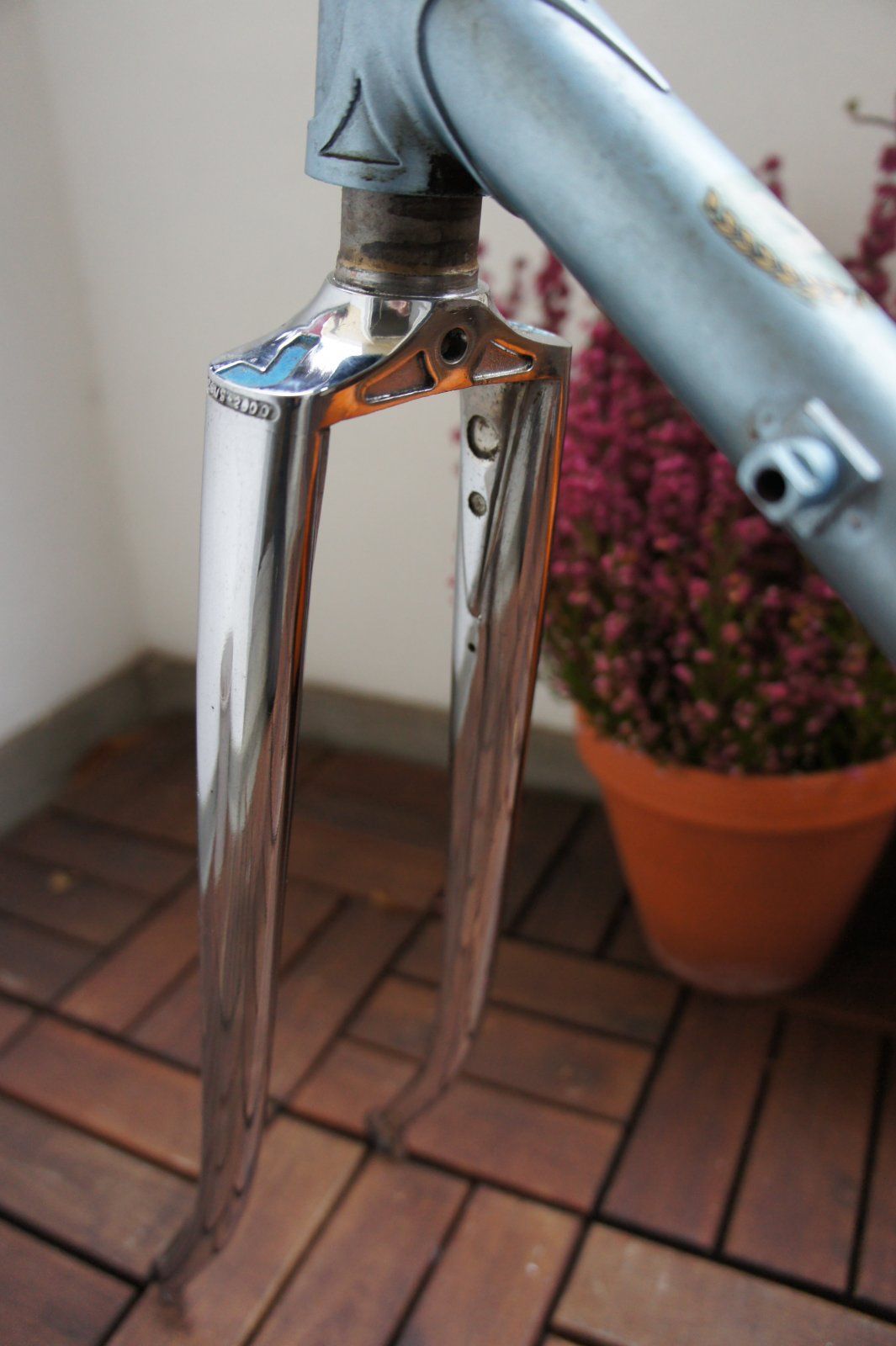

Nun aber zu meinem Rahmens. Die Rohre sind aus Ishiwata 022, Sattelstützendurchmesser muss ich noch nachreichen, das Tretlagergehäuse ist unten nicht geöffnet, die Zugführungen oben drauf angelötet, die hintere Bremszugführung erfolgt per Schelle. Ein schönes Detail finde ich die bemalten Sattelstrebenenden am Sattelrohr. Die Gabelbrücke ist eine Zeus 2000 mit Superia-Pantographie, Ausfallenden hinten wie vorne sind von Campagnolo. Das Oberrohr ziert ein nicht mehr vollständiger Schriftzug, der aber am ehesten "Eminence" ergibt, auf der hinteren linken Ausfallstrebe steht "Selection Design Center". Der Rahmen an sich hat keine strukturellen Schäden - jedenfalls habe ich keine gefunden - der Lack ist aber nicht mehr besonders gut in Schuss, ich werde sehen was ich aus ihm herausholen kann. Den Chrom der Gabel habe ich mit schon mal mit Stahlwolle wieder richtig schön hinbekommen. Aufbauen wollte ich das Rad mit einer Mischung aus Suntour Superbe und SR Teilen. Nun aber erstmal die Bilder:
(Quelle: Instagram)

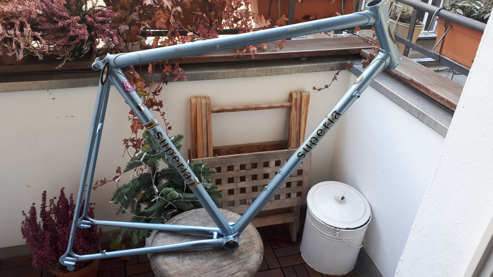

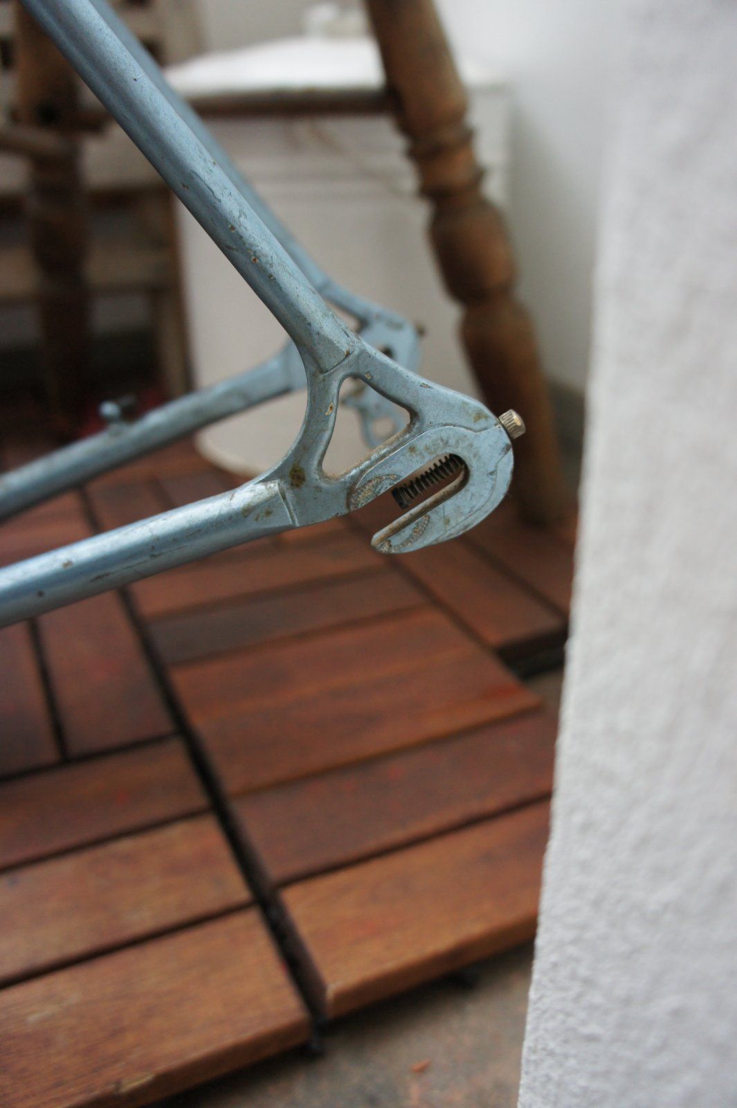

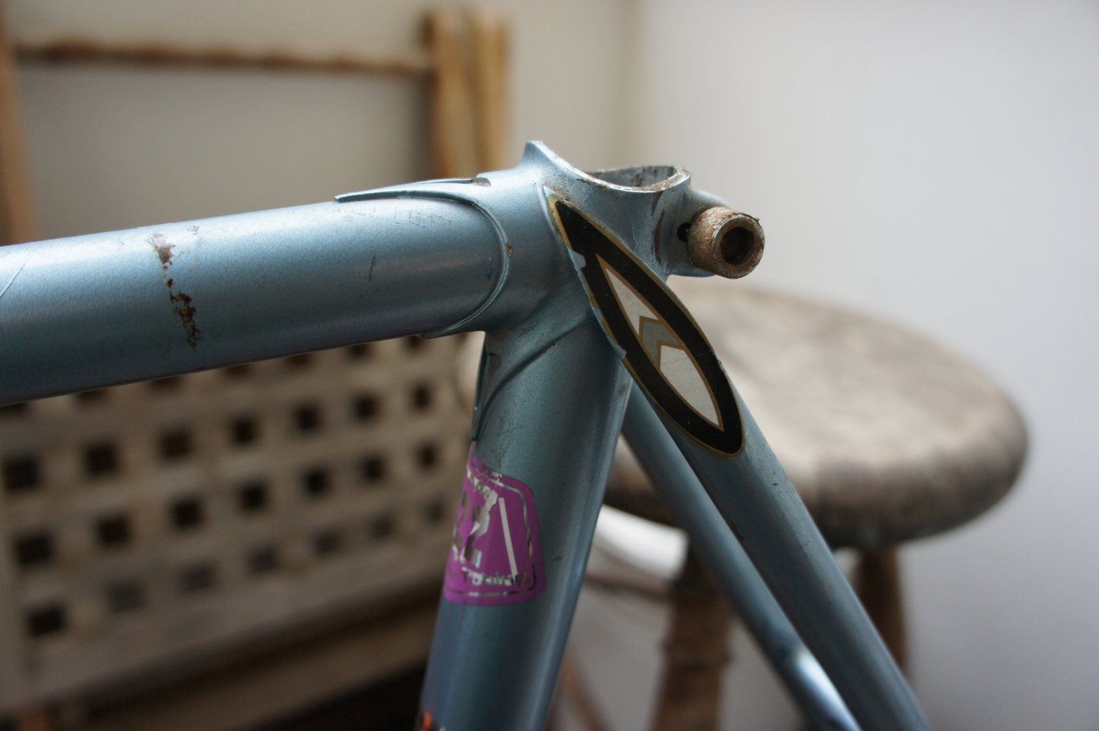

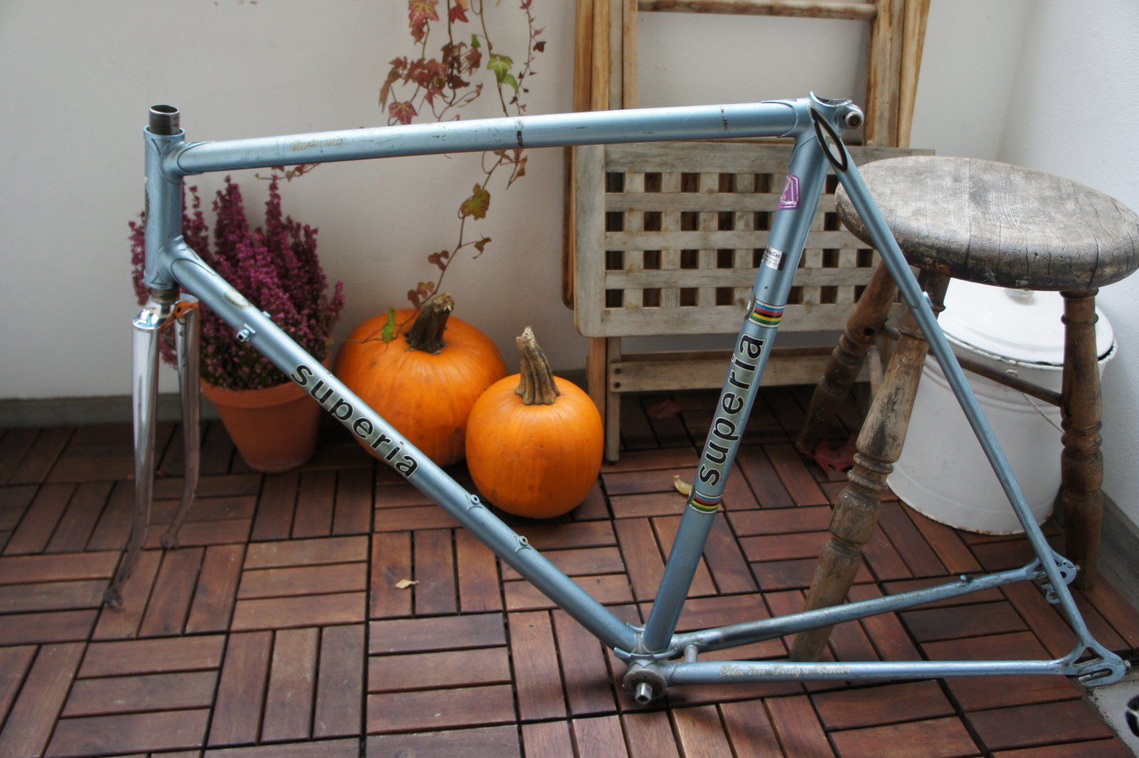

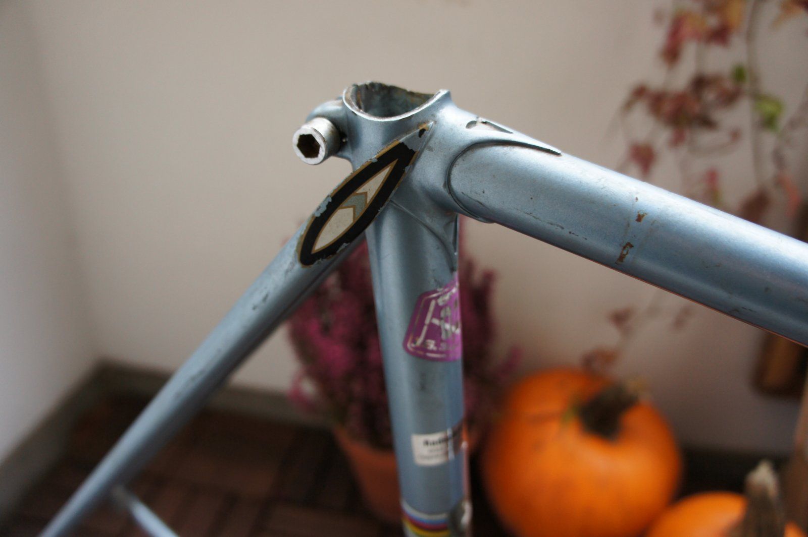

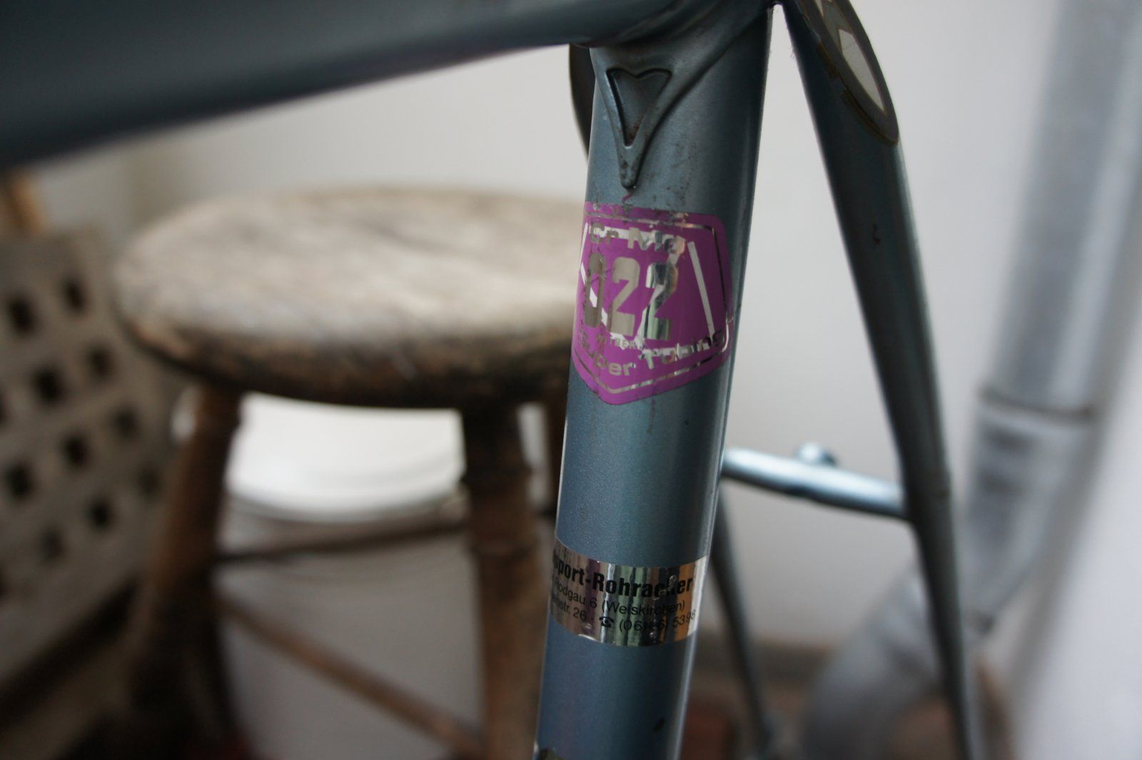

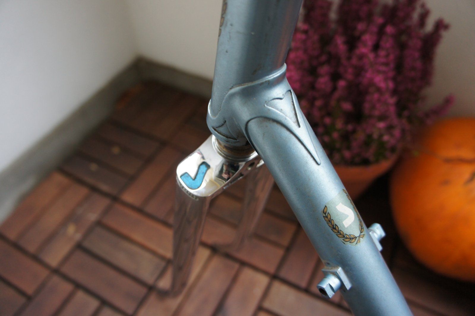

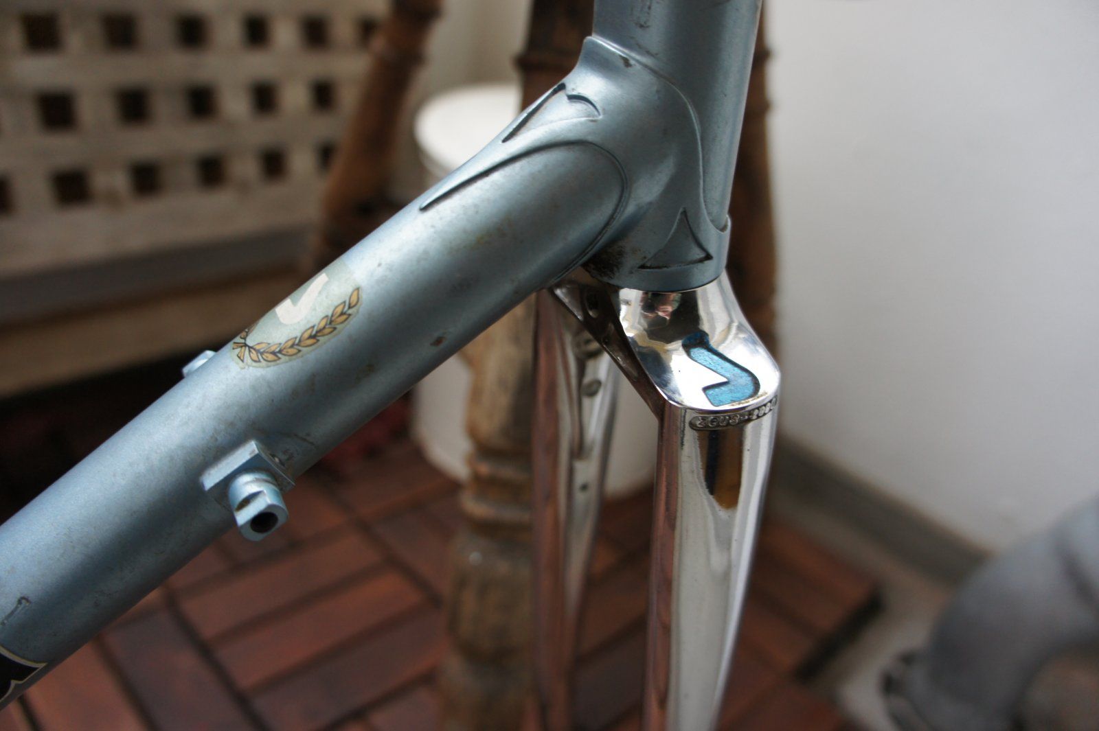

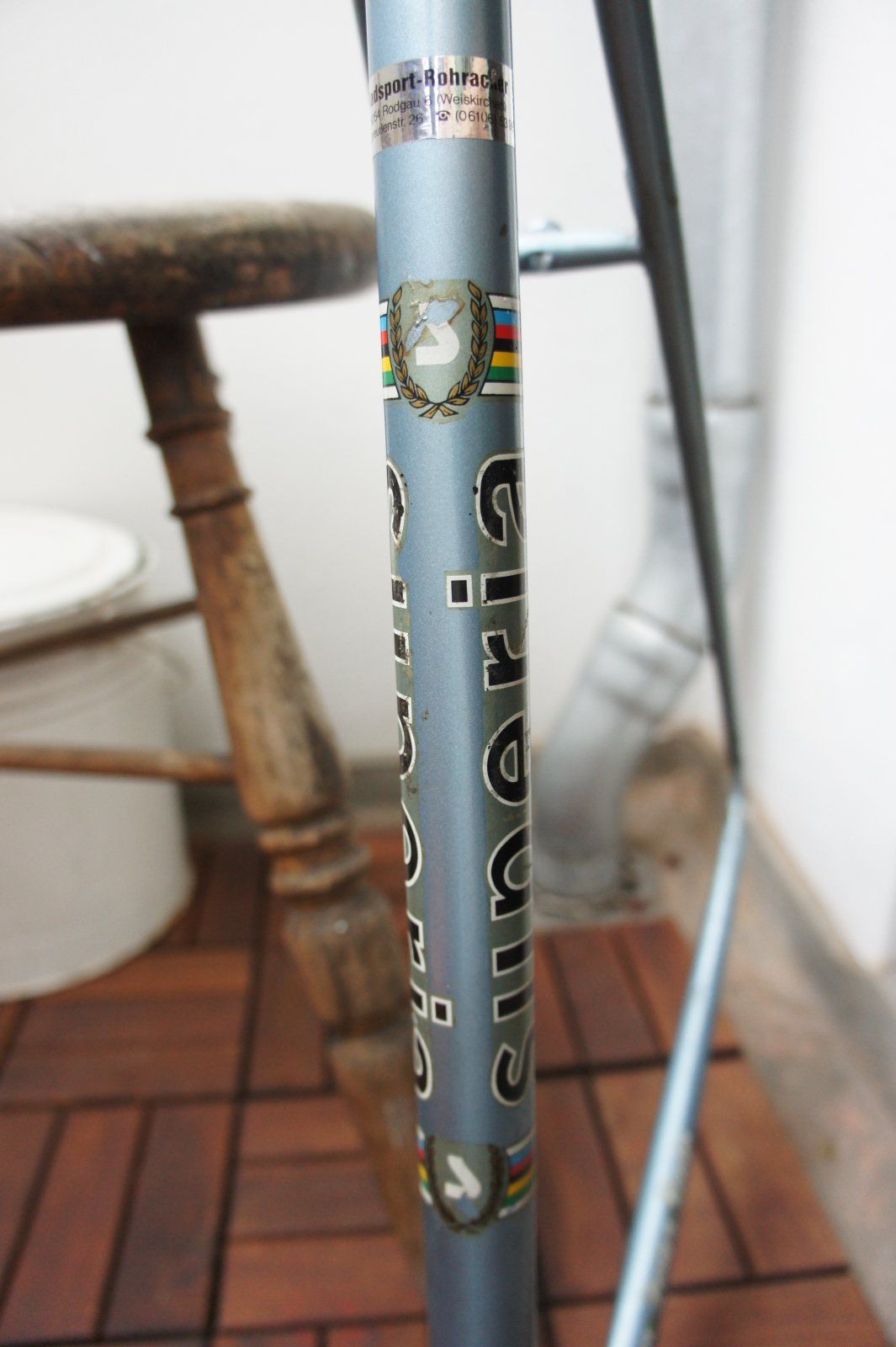

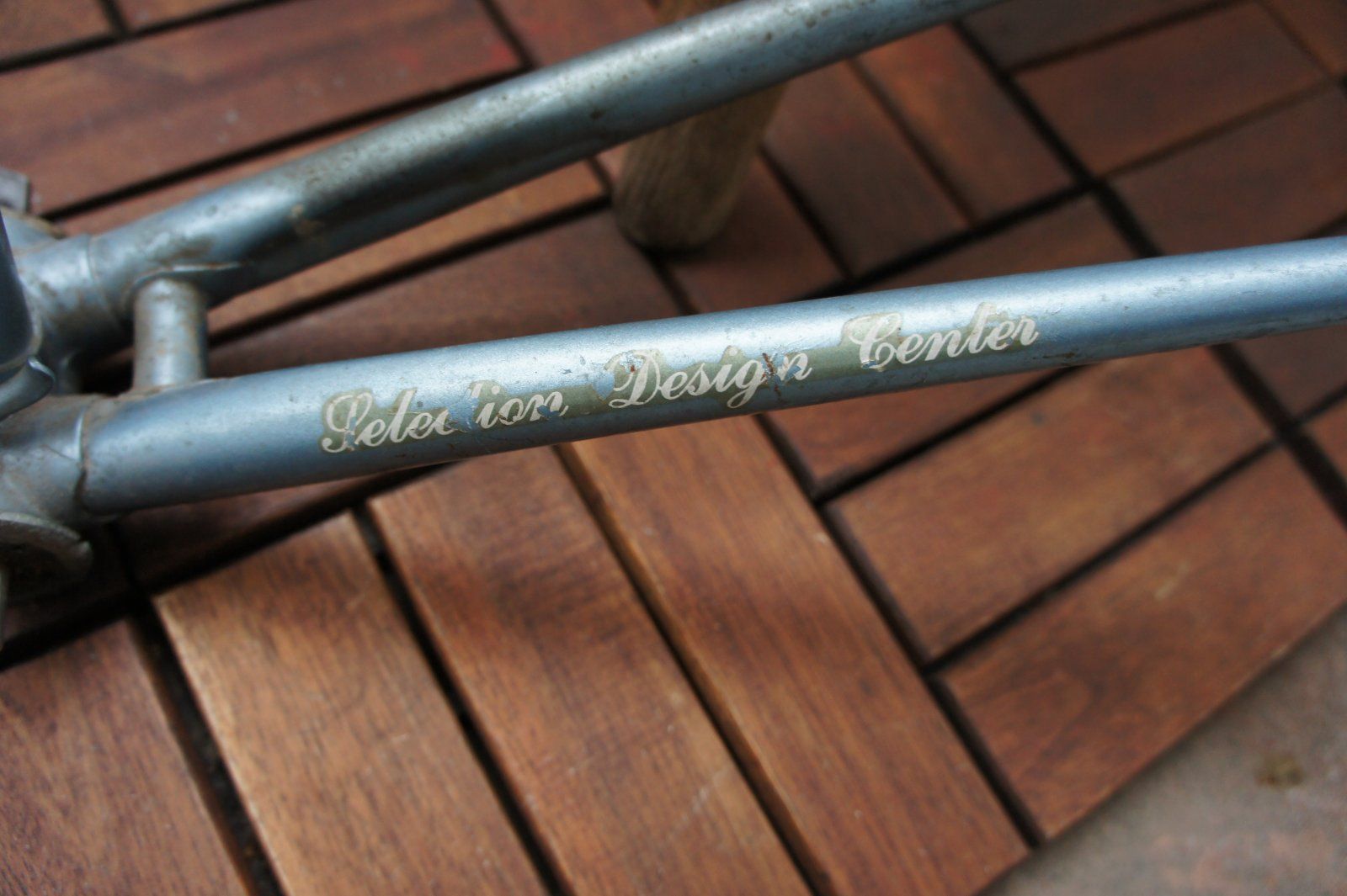

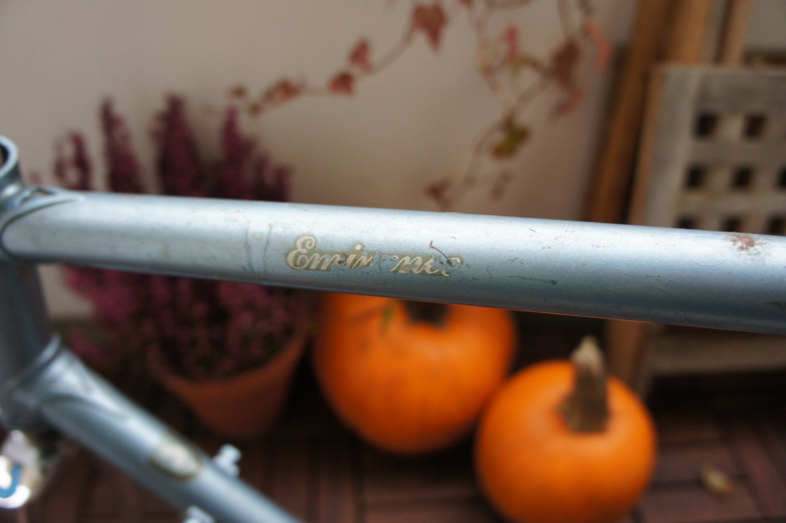

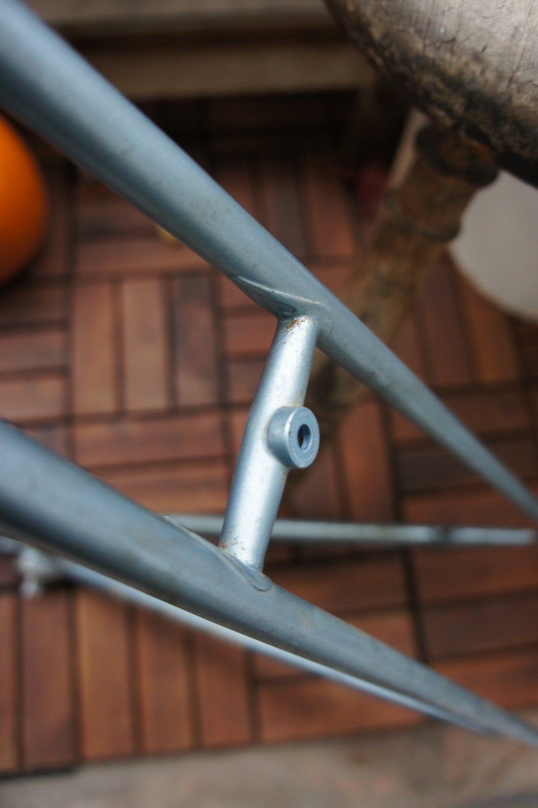

Anhang anzeigen 720365Anhang anzeigen 720366Anhang anzeigen 720367Anhang anzeigen 720370Anhang anzeigen 720371Anhang anzeigen 720372Anhang anzeigen 720373Anhang anzeigen 720374Anhang anzeigen 720375
Geile Story. schöner Rahmen...!
weitere Bilder:
Anhang anzeigen 720379Anhang anzeigen 720380Anhang anzeigen 720381Anhang anzeigen 720382Anhang anzeigen 720383Anhang anzeigen 720384Anhang anzeigen 720385Anhang anzeigen 720386
Von wann denkt ihr ist der Rahmen? Und wie denkt ihr soll ich den Lack angehen. Ich habe Sonax Lackreiniger und Hartwax hier. Ist der zu Lackreiniger zu aggressiv und sollte ich ein anderes Wax benutzen?
Beim Lenkerband habe ich mich auch schon festgelegt (bzw mir schon eins ausgeguckt) - ist ja eigentlich selten, dass man sich da so früh festlegt - aber ich habe von @knutson22 ein pinkes shiny LB bekommen. Vielen Dank dafür nochmal! Ich finde das wäre doch ein schöner Farbkontrast - hellblau/rosa. Mal schauen. ?
Hellblau war die Teamfarbe der späten 70er bis frühen 80er. Das Ishiwata Logo ist noch das Alte.Ich habe meine Datenbank gerade nicht zur Verfügung, ich glaube mich zu erinnern das 1978 der Wechsel erfolgte.

Versuchs erst mit nem milden Lackreiniger,wenn's nichts bringt
mit RotWeiss weitermachen,auch hier mit sanften Druck arbeiten
Welcher wer denn ein milder Reiniger? Der Sonax ist ja für stark verwitterte Lacke empfohlen und dementsprechend wahrscheinlich nicht gerade sanft zum Lack.

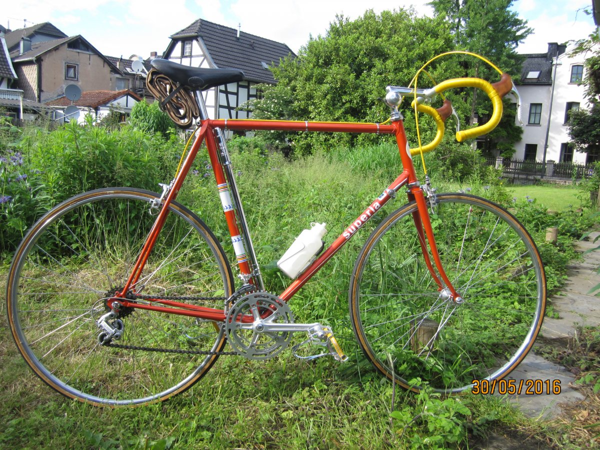

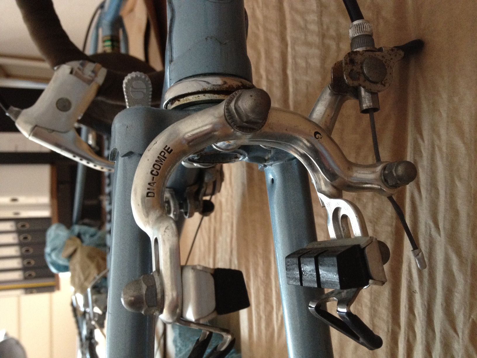

Zu dem Thema habe ich auch etwas zweirädriges beizutragen...
Rohrsatz ebenfalls Ishiwata, Gabel ebenfalls Zeus, Originalausstattung DA Crane Gen. 1

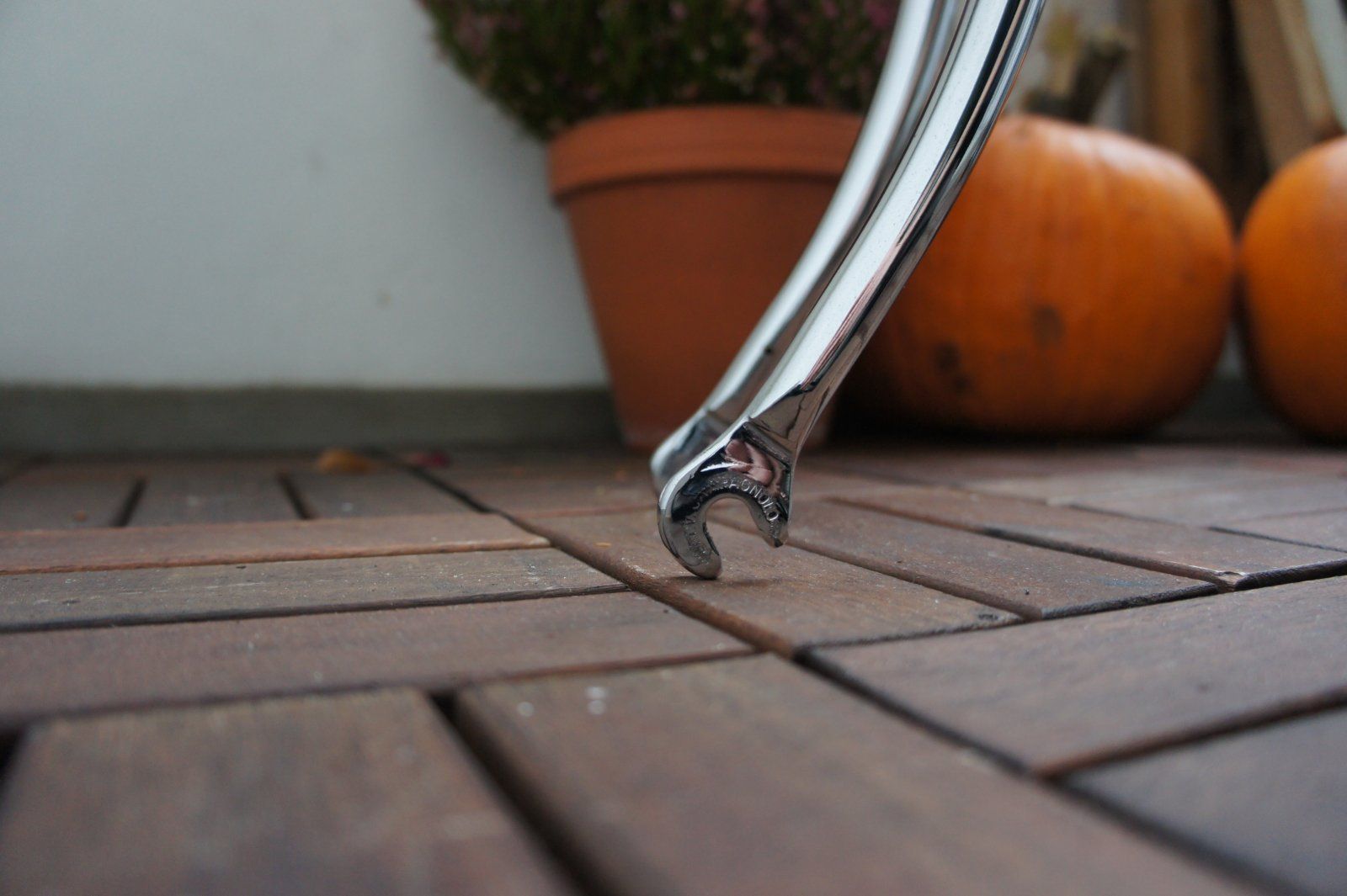

Sehr schönes Rad! Im rot erinnert es ja schon an Flandria. Die Gabelkrone ist auch Zeus 2000 und die Ausfaller von Campa? Steht bei dir eine Rahmennummer drauf und wie sieht das Tretlager von unten aus? Welches Modell ist das?
Habe leider kein Bild vom Tretlager gemacht/ zur Hand. Keine Beschriftung am hinteren Ausfaller.
Schutzblechösen
Wie Du sagst, Zeus 2000 Gabel

Letztendlich egal welcher Lackreiniger, mußst nur nicht so fest rubbeln
In absteigender Reihenfolge, was die Abrasivität von Pflegemitteln aus der Autoecke betrifft:
  • Lackreiniger
  • Politur (verschiedene Abstufungen, siehe jeweilige Produktbeschreibung)
  • Hartwachs
Reines Hartwachs enthält keine Schleifmittel und dient der Konservierung. Steht irgendwas mit "Politur" auf der Flasche, sind Schleifmittel Produktbestandteil. Besonders viel Schleifmittel ist im Lackreiniger. Dieser enthält anders als die Polituren auch keine pflegenden Bestandteile.

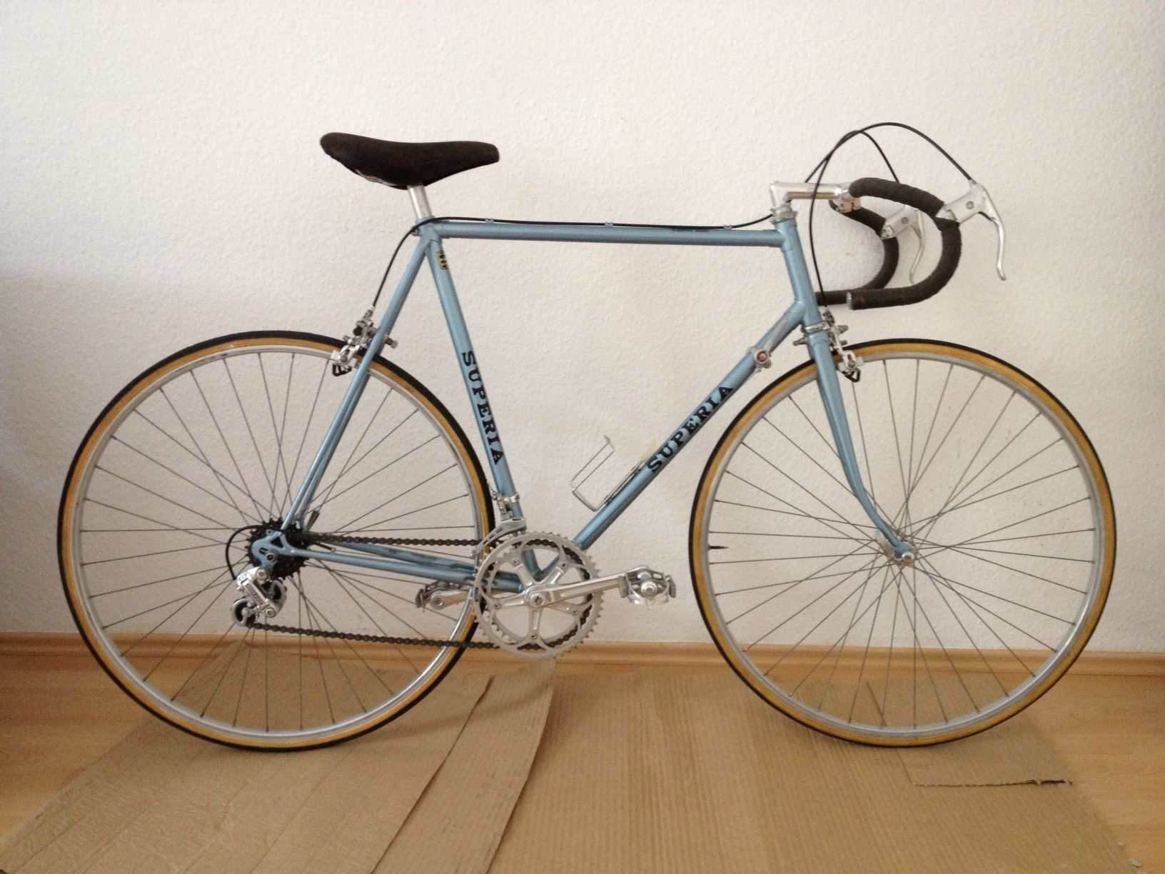

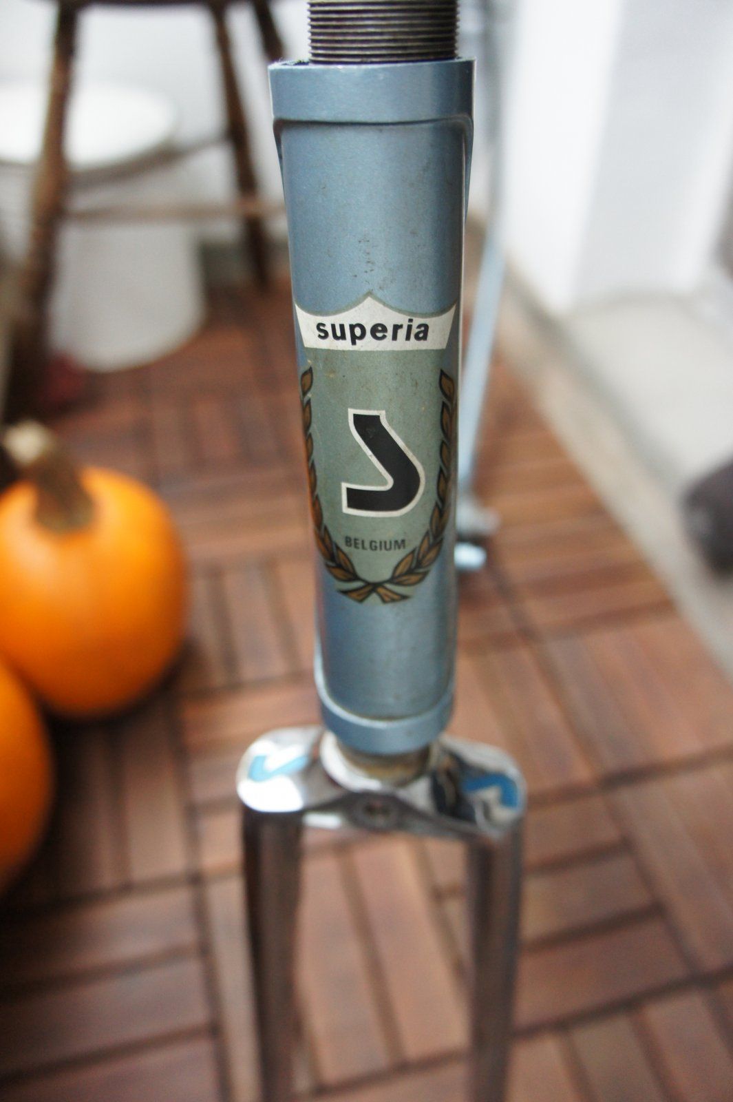

Da ich noch nicht wirklich weiter mit der Lackaufarbeitung gekommen bin, der Faden hier aber auch schon wieder anfängt zu verstauben, dachte ich mir ich suche mal ein paar Fotos im Forum raus von anderen Superia Rädern:
hier ein Superia Patrick Sercu von @Vangelis
img_2950-jpg.170696
img_2951-jpg.170697
img_2953-jpg.170698
Hier ein unbekanntes, neueres Modell von @Iris_K:
wp_20170603_017-jpg.466396
wp_20170603_018-jpg.466397
wp_20170603_041-jpg.466401

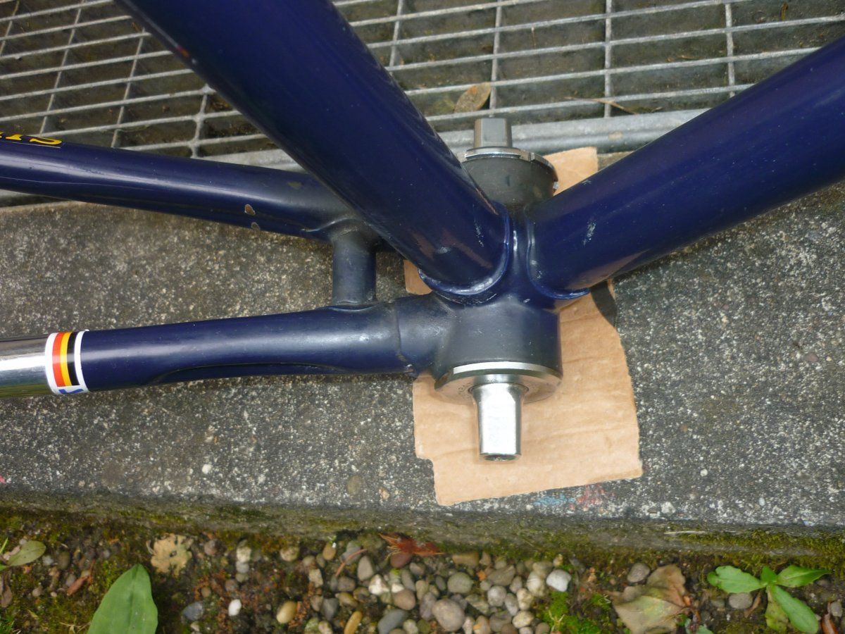

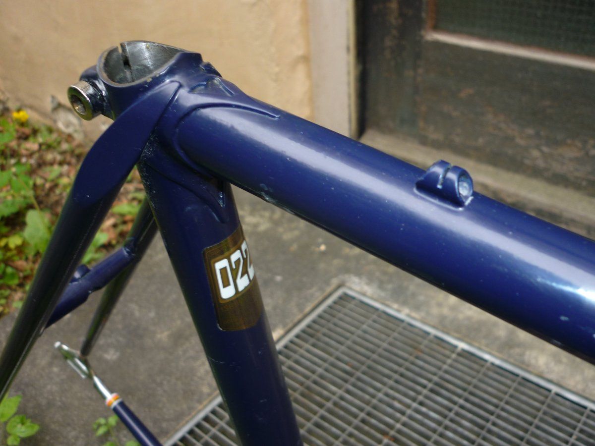

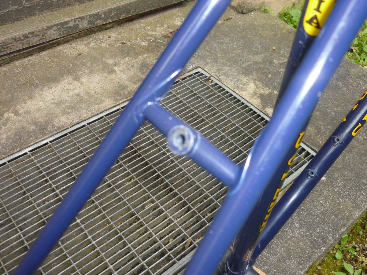

und noch ein Patrick Sercu von @el-toro:
aHR0cHM6Ly9mb3Rvcy5yZW5ucmFkLW5ld3MuZGUvaW1nL3Bob3Rvcy81LzEvNy85LzIvXy9sYXJnZS9JTUdfMDU0Mi5KUEc_MA.JPG
aHR0cHM6Ly9mb3Rvcy5yZW5ucmFkLW5ld3MuZGUvaW1nL3Bob3Rvcy81LzEvNy85LzIvXy9sYXJnZS9JTUdfMDU0My5KUEc_MA.JPG
aHR0cHM6Ly9mb3Rvcy5yZW5ucmFkLW5ld3MuZGUvaW1nL3Bob3Rvcy81LzEvNy85LzIvXy9sYXJnZS9JTUdfMDU0NS5KUEc_MA.JPG
aHR0cHM6Ly9mb3Rvcy5yZW5ucmFkLW5ld3MuZGUvaW1nL3Bob3Rvcy81LzEvNy85LzIvXy9sYXJnZS9JTUdfMDU0OS5qcGc_MA.jpg
aHR0cHM6Ly9mb3Rvcy5yZW5ucmFkLW5ld3MuZGUvaW1nL3Bob3Rvcy81LzEvNy85LzIvXy9sYXJnZS9JTUdfMDU1MC5qcGc_MA.jpg
aHR0cHM6Ly9mb3Rvcy5yZW5ucmFkLW5ld3MuZGUvaW1nL3Bob3Rvcy81LzEvNy85LzIvXy9sYXJnZS9JTUdfMDU1MS5qcGc_MA.jpg
aHR0cHM6Ly9mb3Rvcy5yZW5ucmFkLW5ld3MuZGUvaW1nL3Bob3Rvcy81LzEvNy85LzIvXy9sYXJnZS9JTUdfMDU1OS5qcGc_MA.jpg
