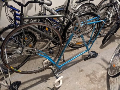

Hi, wie der Titel schon ankündigt würde ich gerne die Achsen an meinem alten Rennrad wechseln. Also die eine ist komplett gebrochen und existiert demnach gar nicht mehr während die andere einfach extrem unrund läuft. Beim Drehen vom Vorderlaufrad vibriert der gesamte Rahmen.
Ich bin mir allerdings unsicher, welche Achse da passt und hab bisher auch online keine genauen Angaben dazu gefunden.
(Bilder 1-4)
Kann mir da evtl. jemand helfen?

Naja,ich glaube dass hier eine etwas differenziertere Sichtweise durchaus angebracht erscheint um es mal höflich auszudrücken...
Es gibt Sansin Naben die ich jederzeit einer vergleichbaren Shimano Nabe vorziehen würde...Ich würde die Ole Naben (für die es wenn weiss gefragt ist nur schwer Ersatz gibt) erstmal reinigen um das Schadensbild an Konen und Laufflächen beurteilen zu können. Wenn die Laufflächen i.O. sind kann man ohne weiteres eine günstige Austauschachse Montieren.Die muss dann auch nicht von Suntour sein
Ich weiss auch nicht was generell gegen Schraubkranznaben spricht wenn man eh nur 6 oder max 7 Fach fahren will oder kann ?

Hey, danke schon mal für eine Antworten! Ich frage mich vor allem aber welche Achse da denn überhaupt verwendet werden kann? Ich finde keine Infos über länge und durchmesser z.b.
Schon oft gepostet...egal...
Geb mal in ebay als Suchwort "Hohlachse" ein , dann hast du Erfolg , diese Universalachsen passen nach meiner Erfahrung in fast alle Naben rein . 9*1 Gewinde vorne , 10*1 für hinten . Länge der Achse mit Säge anpassbar . Mit den Buchsen und Scheiben , auch deinen vorhandenen , musst du etwas probieren bis die H-Nabe wieder so im Rahmen sitzt wie vorher , aber das ist , wenn du die Teile hast , selbsterklärend

...und den Frust kenne ich auch von den alten Regina-Oro-Kränzen: Da gab es nicht nur 3 verschiedene Gewindedurchmesser (plus zwei Weitere für die Ritzel des 5. & 6. Ganges) auf einem Freilauf, sondern sowohl Rechts-wie auch Linksgewinde. Wenn man dann meint, das richtige Ersatzritzel gefunden zu haben muss man meist feststellen, dass es den unpassenden Innendurchmesser hat...
Geb mal in ebay als Suchwort "Hohlachse" ein , dann hast du Erfolg , diese Universalachsen passen nach meiner Erfahrung in fast alle Naben rein . 9*1 Gewinde vorne , 10*1 für hinten . Länge der Achse mit Säge anpassbar . Mit den Buchsen und Scheiben , auch deinen vorhandenen , musst du etwas probieren bis die H-Nabe wieder so im Rahmen sitzt wie vorher , aber das ist wenn du die Teile hast selbsterklärend
Nice, wusste nicht dass man die Länge anpassen kann. Vielen dank :)
So, die Teile kamen an und der Einbau war tatsächlich recht easy. Für vorne hatte ich allerdings nicht das richtige Werkzeug und jetzt hab ichs mehr oder weniger mit der Hand festgedreht :s
Ist das schlimm, also kann da irgendwas gravierendes passieren?
Konen mit der Hand gekontert? ist doch bissi abenteuerlich, Konusschlüssel brauchts schon im Schrauberhaushalt!
Ja, vermutlich sollte ich das noch korrigieren. Bin bisher auch noch nicht damit gefahren, mir fehlt noch Reifen und Schlauch.
/e Okay, hab mir mal Konus Schlüsselset bestellt x)
