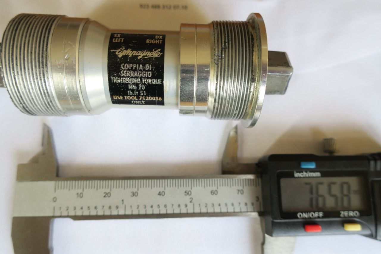

    Hallo!
    Ich hab ein Campagnolo Chorus Vierkant-Innenlager BSA und würde es gerne gegen ein gleichwertiges ITA - Lager tauschen. Ich würde natürlich auch ein Record-Lager nehmen und dann ggf. 10er oder so drauflegen. Das Lager läuft selbstverständlich noch rund und kann auf Wunsch auch von mir gefettet werden.

    Es reicht, die beiden Lagerschalen zu tauschen. Der Rest ist identisch.

    Da steht keine Breite drauf aber da es BSA ist 68mm. Das bringt mich auch zu meiner nächsten Frage: Liegen die Konusse dann nicht zu weit (2mm) auseinander wenn ich es in ein ITA-Gehäuse mit 70mm setzte?

    Konen gibt es da natürlich nicht, da es sich um Rillenkugellager handelt.
    Panchon meint, und das nehme ich ungeprüft auch an, dass das Innenleben gleich ist und die breiteren Schalen schlicht nur "nach außen" wachsen, die Anschläge, bzw. deren Abstände aber gleich sind.

    Nicht direkt Konen, aber es gibt eine Phase in der linken Lagerschale in der der Sicherungsring des Rillenkugellagers liegt. Falls die Vermutung stimmt das die Lagerschalen selbst einfach jeweils 1mm breiter sind wäre das natürlich interessant. Ich hab allerdings noch keine Zeichnung gefunden. Falls jemand die passenden ITA-Schalen zur Hand hat und mal kurz messen könnte wäre das Spitze. Bei mir sieht das wie folgt aus:

    Ich wollte letztlich nen Chorus Lager verbauen, was ich hier auch gekauft habe, aber es passte nicht.
    Habe ich hier die falschen Lagerschalen?? Achsbreite ist 102mm

    Wo hinein passte es denn nicht?
    Erkennen kann man nämlich nicht viel. Wenn ich das Gewinde der rechten Schale richtig sehe ist es Linksgewinde, also BSA. Du wirst also einen Rahmen mit ITA 36x24 ( Gehäusebreite 70mm), franz 35x1 ( beide mit Rechtsgewinden beidseitig) oder schweizerisch 35x1 ( rechts - links Gewinde..) oder was auch immer haben.

    68er BSA, beide Schalen sind BSA. Einschrauben war kein Problem. Aber mit diesen Schalen klemmt die linke Kurbel am Tretlager.
    Bei 76mm Breite kein Wunder...

    Das kann nur dann passieren, wenn die Kurbel nicht für die 102mm ausgelegt ist, eigentlich für JIS Vierkant gedacht ist, oder die linke Schale nicht komplett im Gehäuse verschwindet.
    EDIT: Die linke Schale scheint nicht die richtige zu sein.... vermutlich aus einem 3-fach Chorus Innenlager ( 111 oder 113mm, weiß ich nicht mehr genau) oder was auch immer.

    Also falls jemand noch ITA-Lagerschalen hat und nicht mehr verwenden sollte dann bitte bei mir melden. Wenn ich das Foto von @CrMn sehe scheint ja die linke Lagerschale nur "Spacer" zu haben die da zusätzlich dranhängen. Vermutlich wurden die einfach in der gewünschten Länge gekürzt, zumal da ja das Gewinde immer passt. Die Vermutung von @Panchon scheint also zu stimmen.

    Ich mag das jetzt gar nicht alles lesen. Wenn man aus einem Campa-Record- oder Chorus-BSA-Innenlager dieser Baureihe ein ITA-Lager machen möchte, braucht man nur die beiden Gewindeschalen (Lagerschalen ist tatsächlich eher irreführend, denn da sind keine Lager drin, sondern "drunter") auszutauschen. Und ja, lagaffe, das habe ich ausprobiert und auch so gemacht. Und nein, das ist keine Vermutung, steppenwolf89. Zum Abziehen der rechten Schale braucht man ein bißchen Kraft und zum Aufdrücken dieser Schale noch mehr (bis sie einrastet), aber dennoch geht's insgesamt total einfach und alleine mit Handkraft.
    Und außerdem sind diese Lager eigentlich unkaputtpar, denn die Lager auf der Welle kann man austauschen. Es sind ganz normale Rillenkugellager, die's überall für wenig Geld gibt. Einzig die Verzahnung der Gewindeschalen kann man ausnudeln, aber dann muß sich halt Ersatzschalen zulegen.
