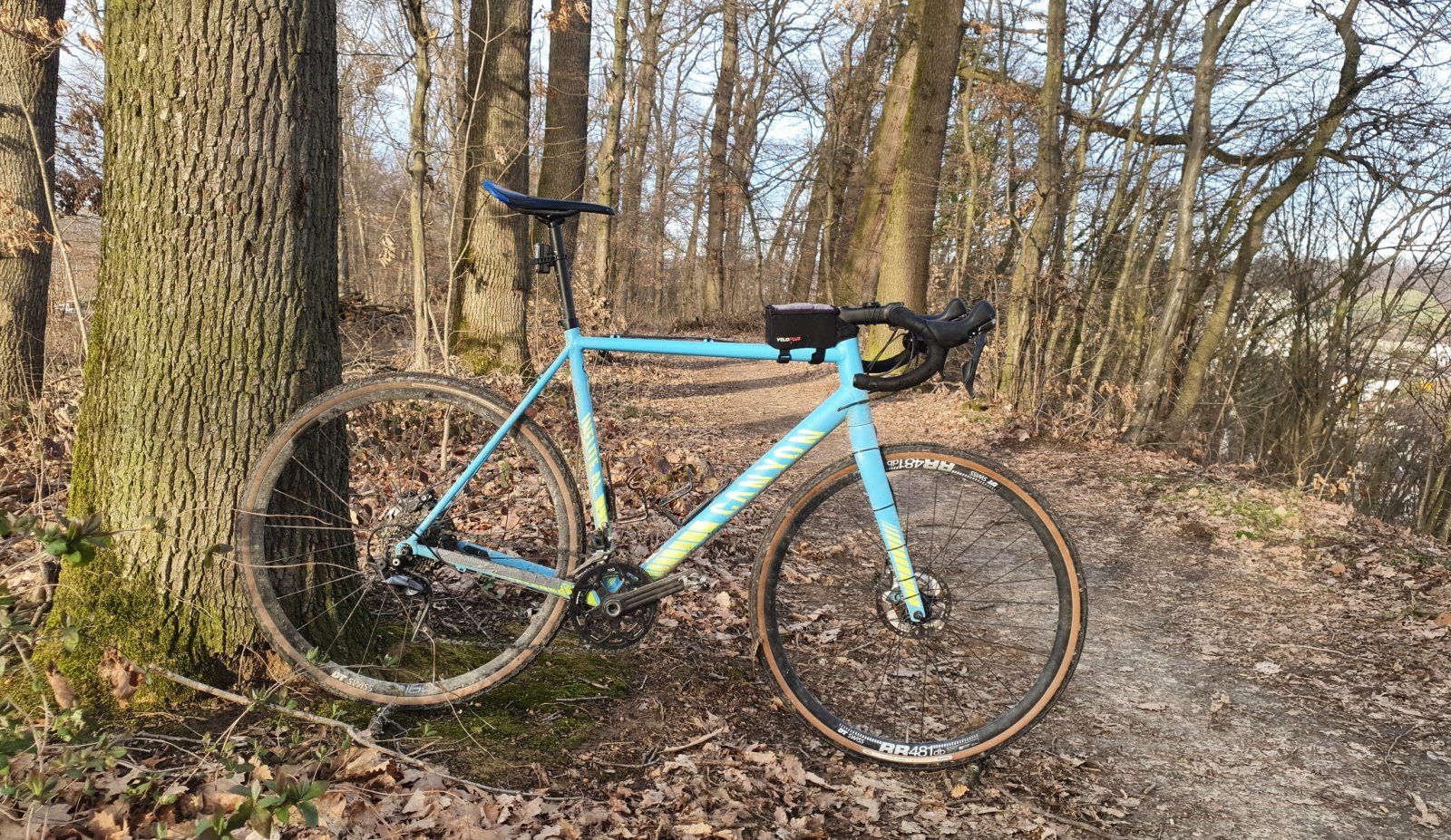

Gravelking SK Plus (bei mir in 622-35) ist zwar sehr zuverlässig, aber rollt hölzern und langsam. Beim nächsten Wechsel gehts zurück auf den normalen Gravelking!
Meinst du mit "normaler Gravelking" die Gravelking SK (ohne Plus) oder noch eine andere Variante? Ich fahre wie oben geschrieben seit kurzem den Gravelking SK und bin damit eigentlich vom Rollverhalten her ganz zufrieden. Hatte vorher allerdings Schwalbe G-One Bite und G-One Extrabite, also sehr viel Profil - daher hinkt vielleicht der Vergleich
Genau, den Gravelking SK (small knob) meinte ich. Als Plus leider nicht halb so schön zu fahren.
