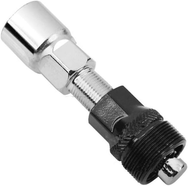

Das nächste ist ein Kurbelabzieher für Vierkantkurbeln, z.B.:
Um den zu bedienen, brauchst Du außen den Fingern noch einen passenden Maulschlüssel, meistens 18 oder 19 mm. Oder ersatzweise einen Rollgabelschlüssel (möglichst groß, damit er am besten auch gleich fürs Tretlager passt).
Mit der silbernen Seite dieses Teils kannst Du auch altmodische Kurbelschrauben lösen, falls auf der anderen Seite noch die originale drin ist.
Wie der Abzieher funktioniert, siehst Du hier; dort wird dann auch gleich das modernere Tretlager gewechselt:
Bevor Du den Abzieher in die Kurbel schraubst, schau aber bitte genau nach, ob noch eine Unterlegscheibe unter der Schraube war. Deine Kurbelschrauben brauchen die zwar nicht, sind aber auch deutlich neuer als das Rad und unter der originalen Sechskantschraube war immer eine Scheibe. Die Scheibe muss auf jeden Fall raus, bevor der Abzieher reinkommt.

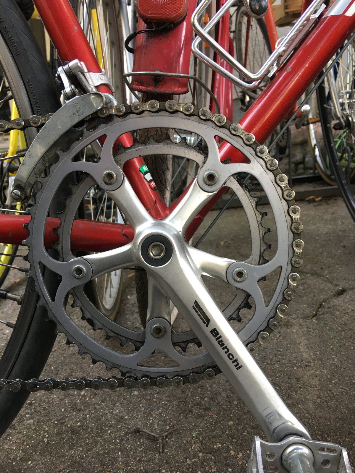

Hallo!
ich bin kein Neuschrauber, aber habe bisher nur am neuen Rennrad was gemacht. Es geht lediglich um Typ des Lagers und Werkzeug. Alles andere an Skills ist vorhanden.

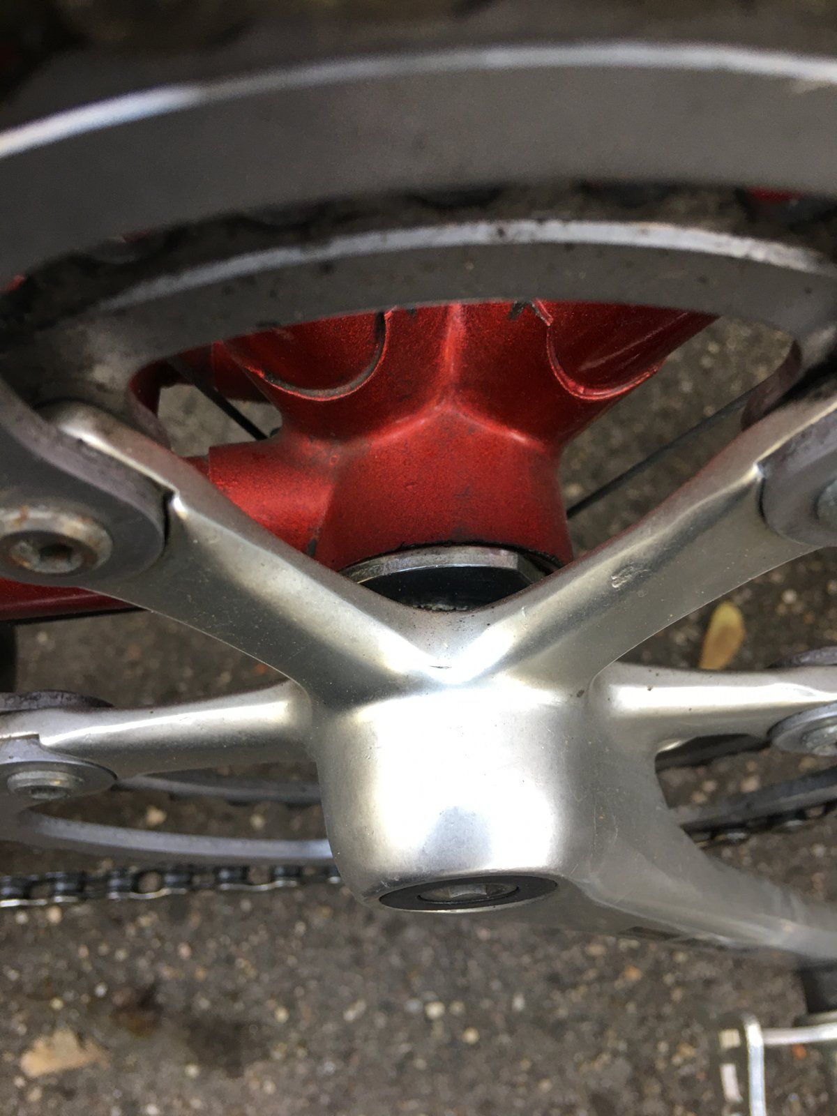

DIe Kurbel von der rechten Seite sieht Wie folgt aus:
Ah. Das ist eine Thun Coronado, deutsches Fabrikat. Die hat einen ISO-Vierkant und passt damit auf Patronenlager für Campagnolo-Kurbeln.
Sollte sie aber aus irgendwelchen Gründen auf einem JIS-Vierkant sitzen, weil das Lager z.B. schonmal irgendein Vorbesitzer getauscht hat, solltest Du bei JIS bleiben und die Kurbel einfach sehr gut festziehen.

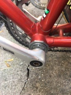

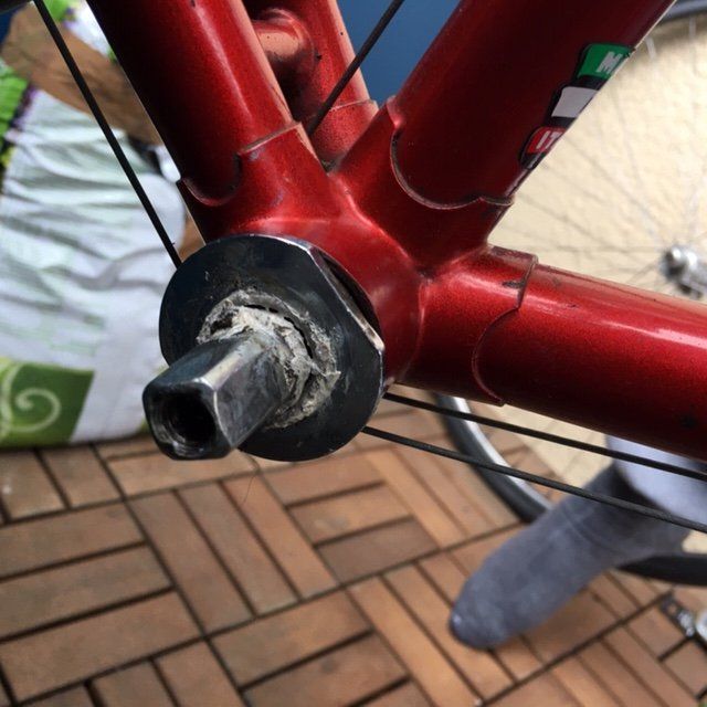

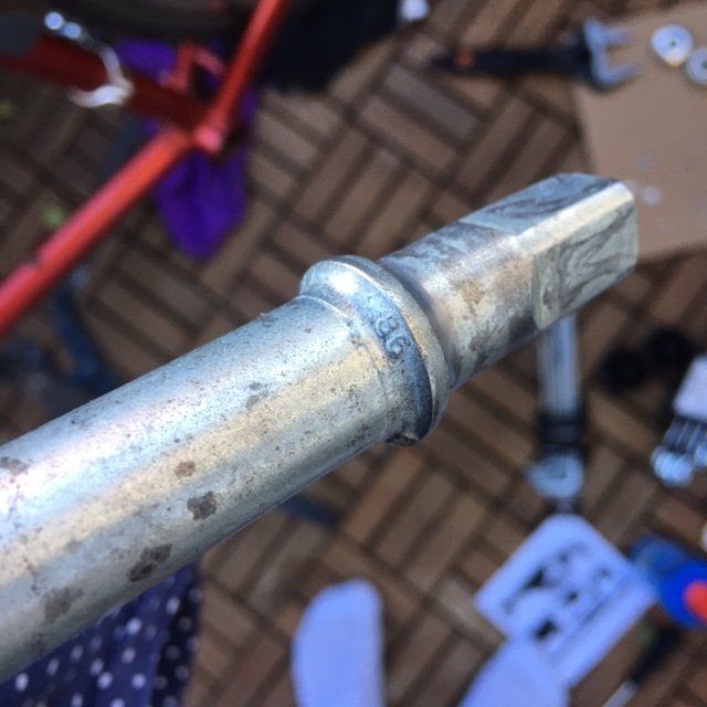

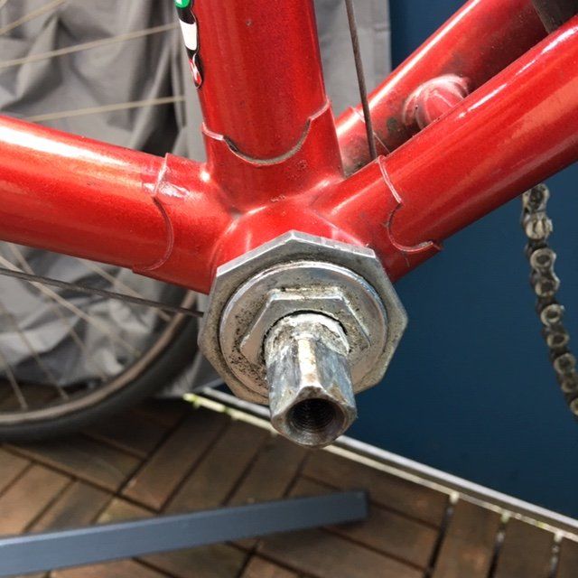

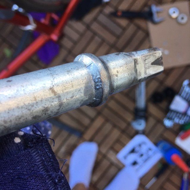

Zwischendurch ergab sich eine Wohnungszusage und ein ganzer Umzug, daher startete ich das Projekt etwas arg verspätet. Die erste Hürde ist genommen und ich habe zumindest die Kurbelarme abmontiert.
Für dieses Lager brauchst Du nicht unbedingt Spezialwerkzeug.
Da auf beiden Seiten Rechtsgewinde ist (italienisches gewinde 36x24), brauchst Du nur passende Maul- oder Ringschlüssel. Die sollten aber gut passen und gegen Abrutschen gesichert werden.
Das Lager würde ich komplett tauschen gegen ein gedichtetes Lager.
Dafür wirst Du dann anderes Werkzeug brauchen.

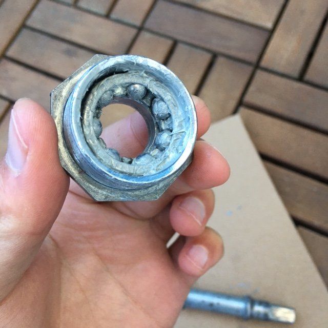

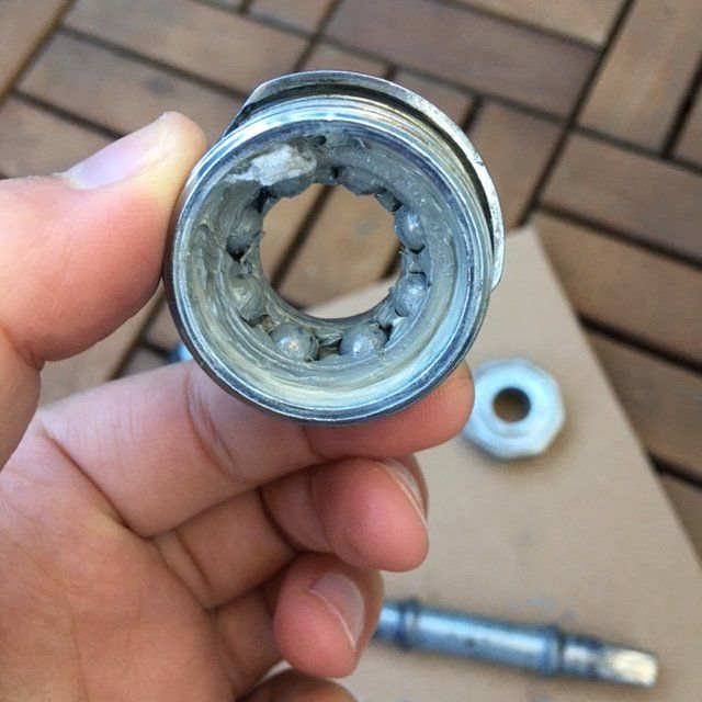

Kurzer Zwischenstand, als Gehäusebreite habe ich die üblichen 70mm gemessen.
Gerne würde ich nun ein neues Patronenlager besorgen, gibt es da von euch Tipps?

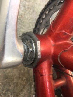

Danke euch für das Feedback.
Ich hatte angedacht, ein „modernes“ Lager einzubauen, das etwas langfristiger nutzbar ist.

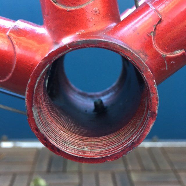

Nun ragt aber eine Schraube, wie auf dem Bild zu sehen, ins Innere des Tretlagergehäuses. Ich denke an das Wechseln der Schraube, sodass diese nicht mehr so stark ins Gehäuse ragt.
Alternativ würde ich dann wohl das alte Lager nutzen. Da bin ich aber skeptisch, auch wenn der Zustand besser als erwartet ist.
Wie geht man damit um?
Die Schraube von der Schaltzugführung kannst du einfach kürzen bzw. eine kürzere verbauen.
Ich würde übrigens auch das moderne Patronenlager empfehlen, gerade bei ITA hatte ich da bisher deutlich weniger Probleme mit sich rausdrehenden Lagerschalen.
Und auf den richtigen Vierkant für Kurbel achten, da gibt's auch unterschiede.
Welche Kurbel ist denn verbaut?
Aber warum? Wenn das alte Lager doch noch gut ist? Es wird, richtig gefettet und eingebaut, länger halten als ein Patronenlager.
Würde ich tendentiell auch sagen. Meine Empfehlung für ein Patronenlager beruht darauf, dass hier sich ja vermutlich die rechte Lagerschale losgedreht hat und für das Spiel sorgte - ich meine das auf den Fotos oben auch sehen zu können, es sieht aus als ob die Lagerschale da schon einen mü Abstand zum Gehäuse hat.
Habe da die Erfahrung gemacht, dass wenn es einmal passiert die Kombi dann öfter dazu neigt. Wenn man nicht mit starkem Schraubenkleber o.Ä. arbeiten möchte ist hier ein Patronenlager vielleicht die stressfreiere Lösung, die drehen sich in der Regel nicht so gerne raus.
