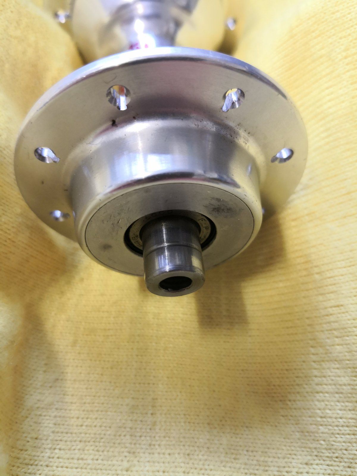

Ich suche eine Hohlachse für eine Gipiemme-HR-Nabe. Die Einbaubreite ist 126mm. Ich habe dazu noch etwas gemessen:
Länge: 135mm, ca. 45mm Gewinde auf beiden Seiten. Gewinde müsste M10 sein.
Ich nehme auch defekte Naben o.Ä. Hoffentlich hat jemand was rumliegen, Danke schon mal fürs schauen! :)
Das Gewinde wäre M10 x 1 , kein M 10 .
Aber ich meine das die Gpm Naben das selbe komische Gewinde haben wie Campa und andere ital. Fabrikate ,
wohl 10 mm aussen aber dazu 26 Gänge pro Zoll :eek:
Ja, nach allem was ich weiß sind die Konen und Achsen wie bei Campa. Die gemessene Gewindesteigung ist übrigens 1,5...

Die Nr: mit dem Messschieber 1, 10 oder gar 20 Gänge zu messen und so auf die Steigung zu schließen funktioniert nur sehr unzureichend. Wir sehen das ja: ca. 50% Abweichung beim Ergebnis. Gänge messen und dann Steigung raten geht für Kanisterdeckel und Steigungen ab 3mm. Das Mittel der Wahl wäre eine Gewindeschablone. So ein Satz ist für knapp 10€ zu haben und gehört für mich genauso zur minimalen Ausstattung wie ein Messschieber. Es ist mir schleierhaft warum hier selbst, sonst recht versierte Schauber, sowas nicht im Bestand haben.

Hast recht ist ungenau, und gestern war's bei inkl. Rotweinbegleitung anscheinend noch ungenauer. ;)
Ich hab dann nochmal nach den Campa-Gewinden recherchiert und, da ich keine Gewindeschablonen besitze (weil ich sie bisher nicht brauchte, übrigens) müsste das Campa-typische 10x26tpi-Gewinde hinkommen...
Man ist erstaunt wie oft die hilft, wenn man sie denn hat. ;)
Das ist wie mit so manchem Abzieher....hat man den nicht geht es erst einmal nicht weiter oder es wird verzeifelt rumgemurkst weil man keine Geduld hat.....oft ist dann etwas kaputt oder sieht zumidest aus als hätte es den 30 jährigen Krieg erlebt. Hat man das einige Male hinter sich, bricht man in seiner Weisheit ab und spielt Reise nach Jerusalem um Zugriff auf das fehlende Werkzeug zu erhaschen.
Ich müßte noch ein/zwei neue in meinem Bauchladen für franz. Abzieher & exotische Pedalkappenschlüssel haben.
Die gänigsten Steigungen zöllig & metrisch, 10€ + Versand.

Wenn alle Stricke reissen...kannst du da eine kpl. Achsen mit M10 x 1 Gewinde einbauen , also die Konen und Kontermutter auch tauschen , muss ja nicht von Shimano sein , so eine universelle Achse täte es auch .
Eingebaut ist das kein Unterschied ...
