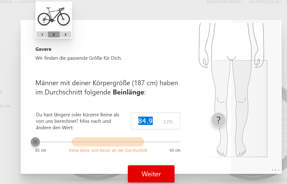

Bist du sicher, dass das korrekt ist bei einer Beinlänge von 83cm?
Ich (182cm/80BL) habe gerade mal testweise den Größenrechner von Stevens ausprobiert und der ist echt lustig. Nachdem er meint meine Beine seien kürzer als der Durchschnitt addiert er ungefragt 2cm und berechnet auf der Basis eine 56. Das kann natürlich nix geben.
Ich fahre bei meinen Rädern (keine Stevens) immer 53.
Das war das Ergebnis mit 187cm Körperlänge, 83cm Schrittlänge und 64cm Armlänge.
Ich konnte nicht erkennen, dass der Rechner etwas dazugezählt oder abgezogen hat.
Probiere mal die "echte" Webversion und nicht die mobile Webseite für smartphones&tablets. Dann siehst du dass er auch bei deinen Werten 2cm aufschlägt, weil er (wie bei mir) der Meinung ist, dass wir aus der Norm fallen.
Rechts unten im Screenshot siehst du dass er nicht weniger als 85cm akzeptiert und auf der Basis dann kalkuliert.
Alles klar, vielen Dank für den Tipp. War tatsächlich mit dem mobilen Browser unterwegs.
