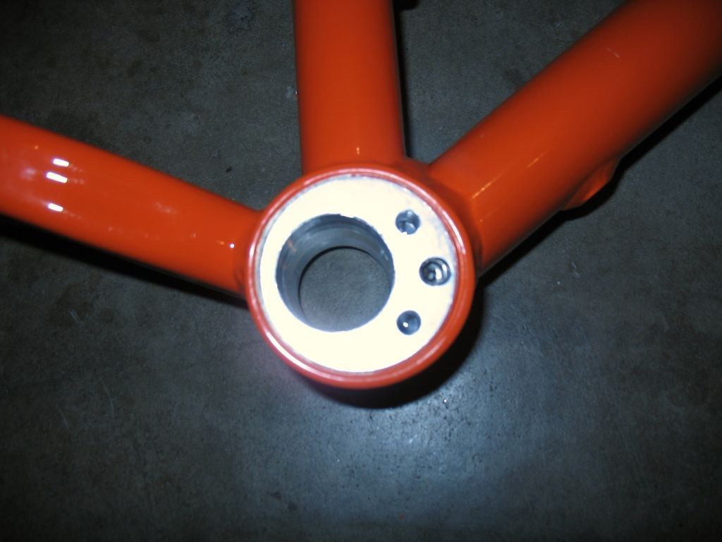

  10. rajas
    rajas Main-Lahn-Express
    Registriert seit:
    23 November 2011
    Beiträge:
    1.064
    [​IMG]
    Top-moderne Exzentrik in Stahl! Nix von wegen altbacken.
    a-rs und redfalo gefällt das.
