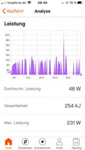

Also ich habe den Stages nun zurückgeschickt und mir eine neuen bestellt, da auch der Support von Stages der Meinung ist das er wohl defekt sei, und mir einen neuen bestellt. Ich gespannt ob es dann besser funktioniert. Ich fahre auch Speedplay und hielt es daher für die beste Lösung. Also ich nun mal gespannt und denke positiv. In Bild ein Screen in dem die Übertragungsfehler recht gut zu erkennen sind.
