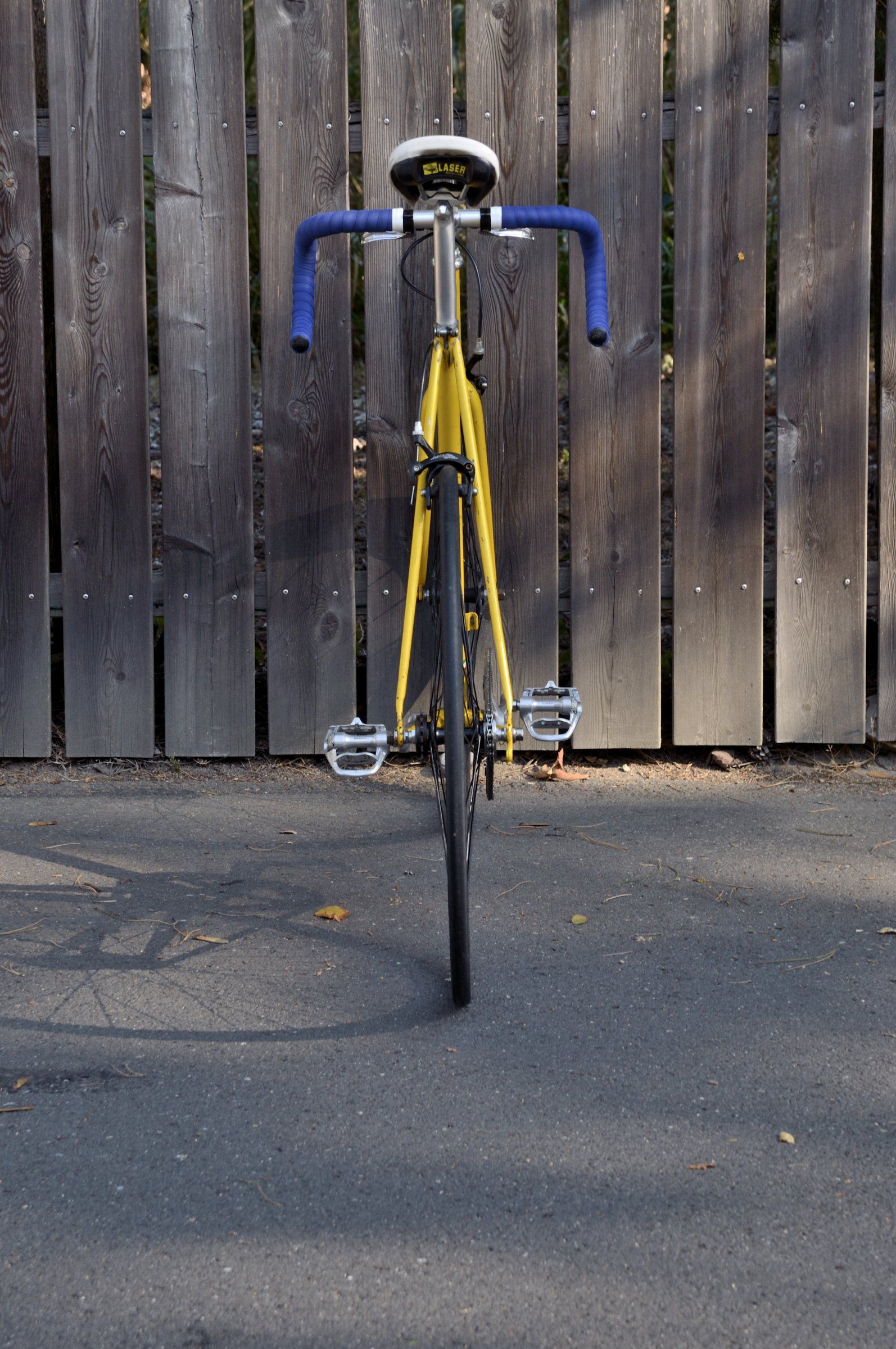

Und womit schaltet das triban? Kannst du mit dem Spiegel was sehen?
Das Triban schaltet mit dem billigsten was es gibt, denke ich... Vorne so ein Shimano SIS-Hebel nahe am Vorbau, hinten das Schaltwerk ist Tourney, funktioniert aber. Der Spiegel lässt immerhin Rückschlüsse zu ob mein Gepäck noch dran ist ;)

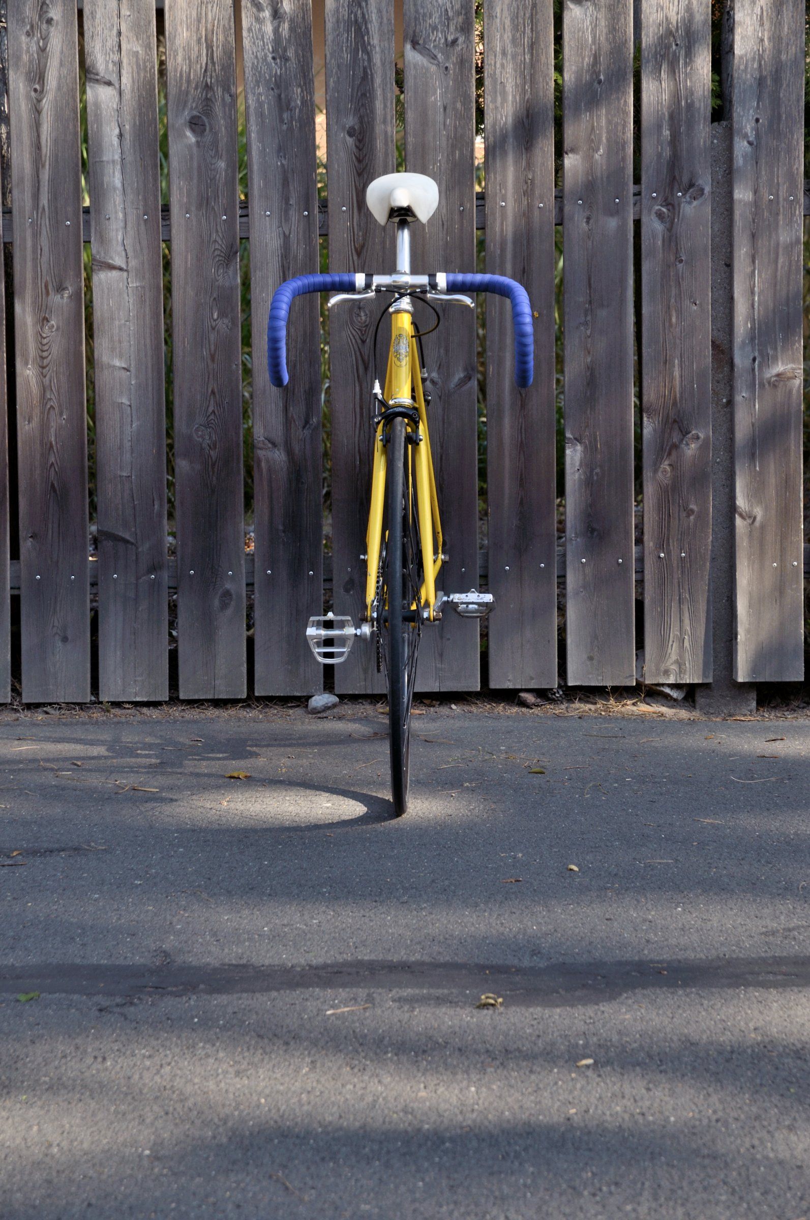

Bei dem Gelben funktioniert der Spiegel außen am Unterlenker aber richtig gut!

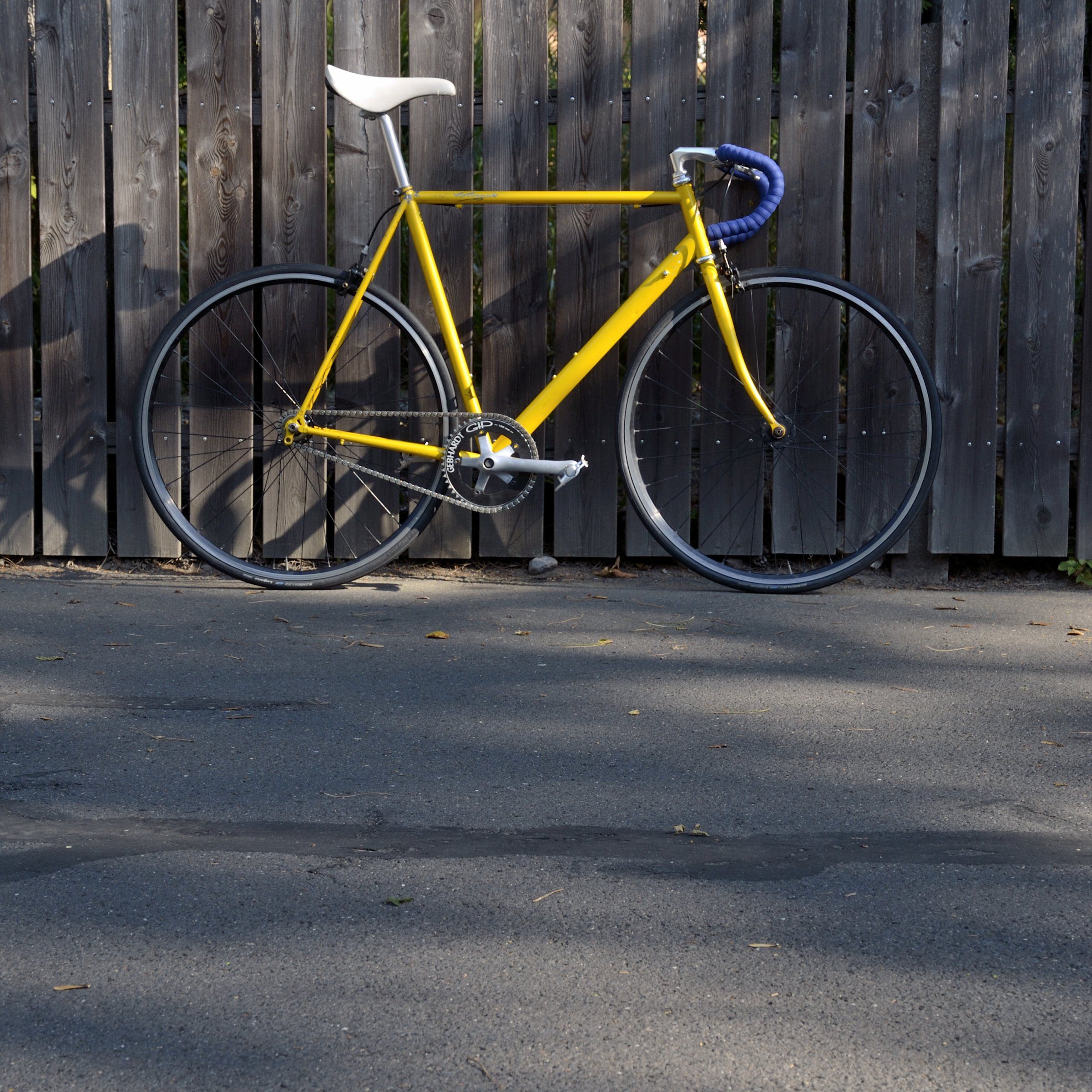

Mein Rad für diesen Zweck hat jetzt einen Moustache und inverse Bremhebel bekommen. Finde ich gut, passt mir sonst aber eher nicht in den Kram.
Und dann gab's noch das gebrauchte Brooks-Lederband, das zusammen mit einer Lenkerkombi in's Haus kam.
Jetzt macht die Schlampe wieder etwas mehr Spass.

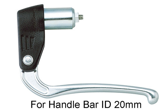

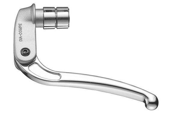

Was sind das denn für Bremshebel ?
Sicherungsschraube wegnehmen, Druck halten und kontrollieren, ob es weiterhin wandert.
Viel Spaß mit dem Rad. :)
So etwas zum Beispiel. Die gibt es in schwarz, eloxiert oder halt auch in silbern.
https://www.singlespeedshop.com/Sin...ompe-188-Reverse-Levers---Bremshebelpaar.html
Die 188er sind die mit dem Kunststoffgehäuse, die 189er an meinem Rad sind solider mit Alugehäuse.
Ich lach mich kaputt:
Das hastig geknipste Handyfoto meiner unseligen Stadtschlampe ist Bild des Tages geworden :D
Dabei hatte ich zu dem Zeitpunkt noch nicht einmal den vorderen Bremszug final gekürzt ....
Ich war gestern damit in der Stadt und es hat Laune gemacht. Mal gucken, ob ich an der Neigung des Lenkers noch was drehe.
Die inversen Hebel sind wie gemacht für den Moustache. Ich hatte den schonmal montiert - mit Rennbremshebeln - aber jetzt ist er auch da schön frei, wo man ihn schön greifen kann :)

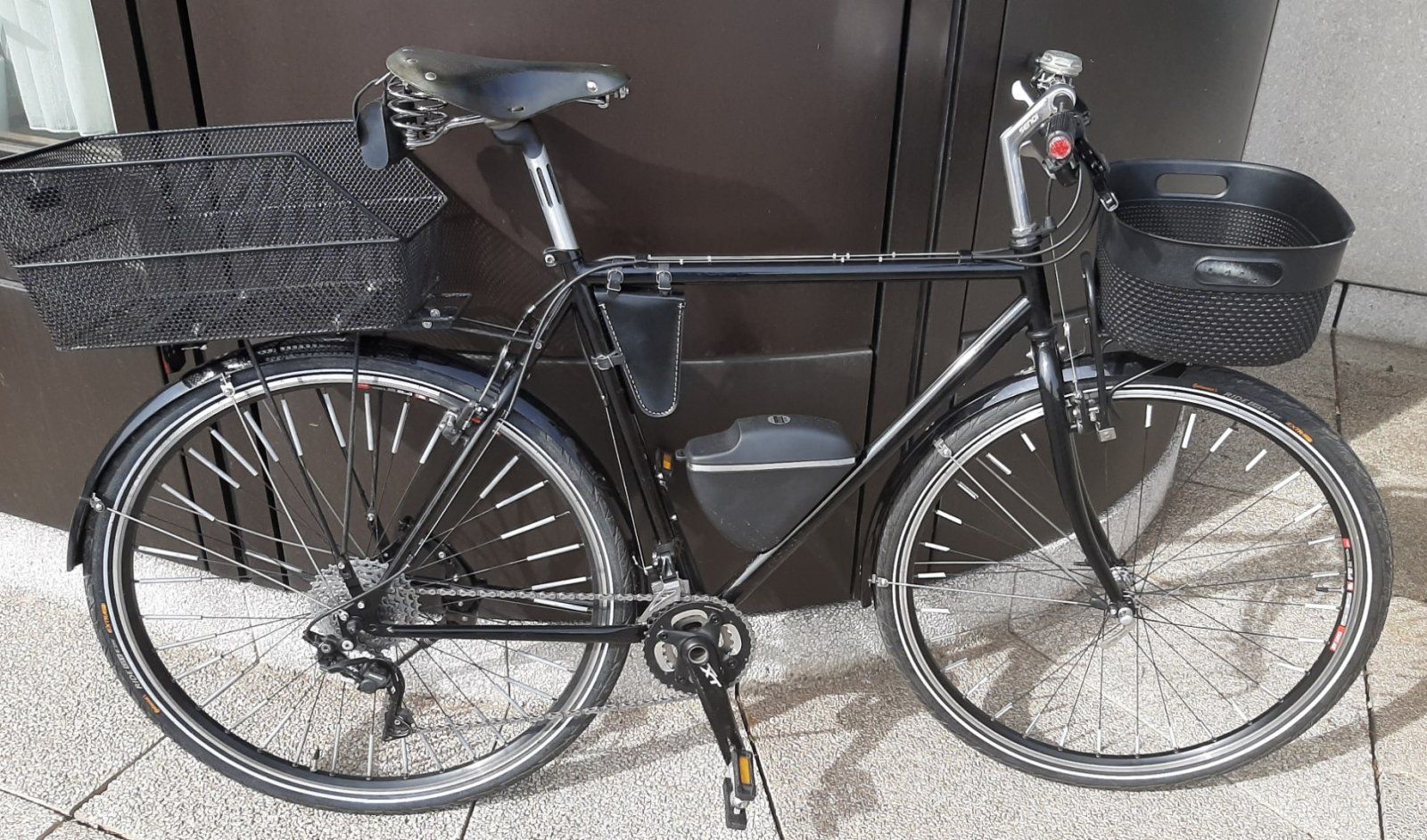

Stadtfahrrad neu im "Waffenrad-Look":

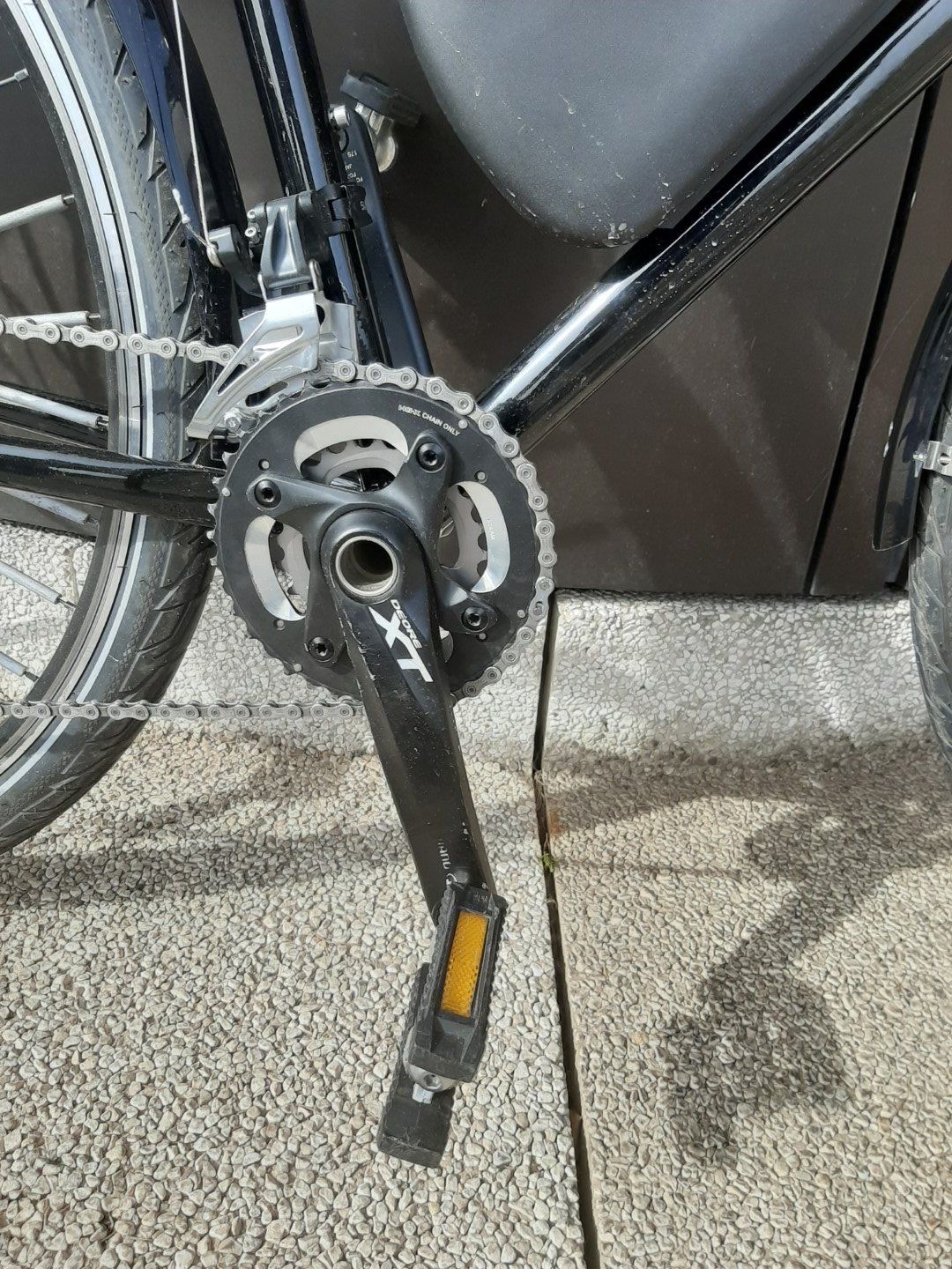

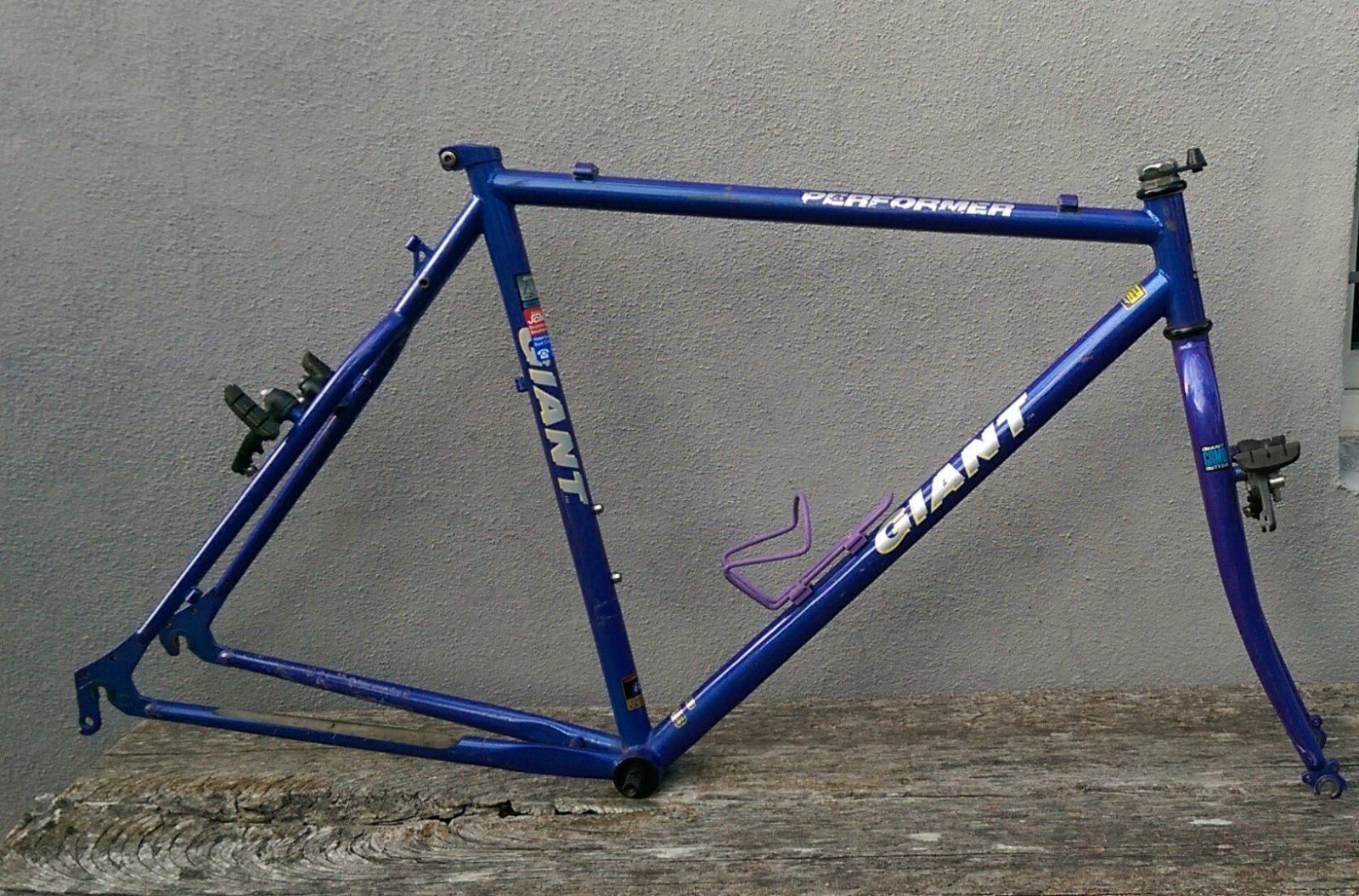

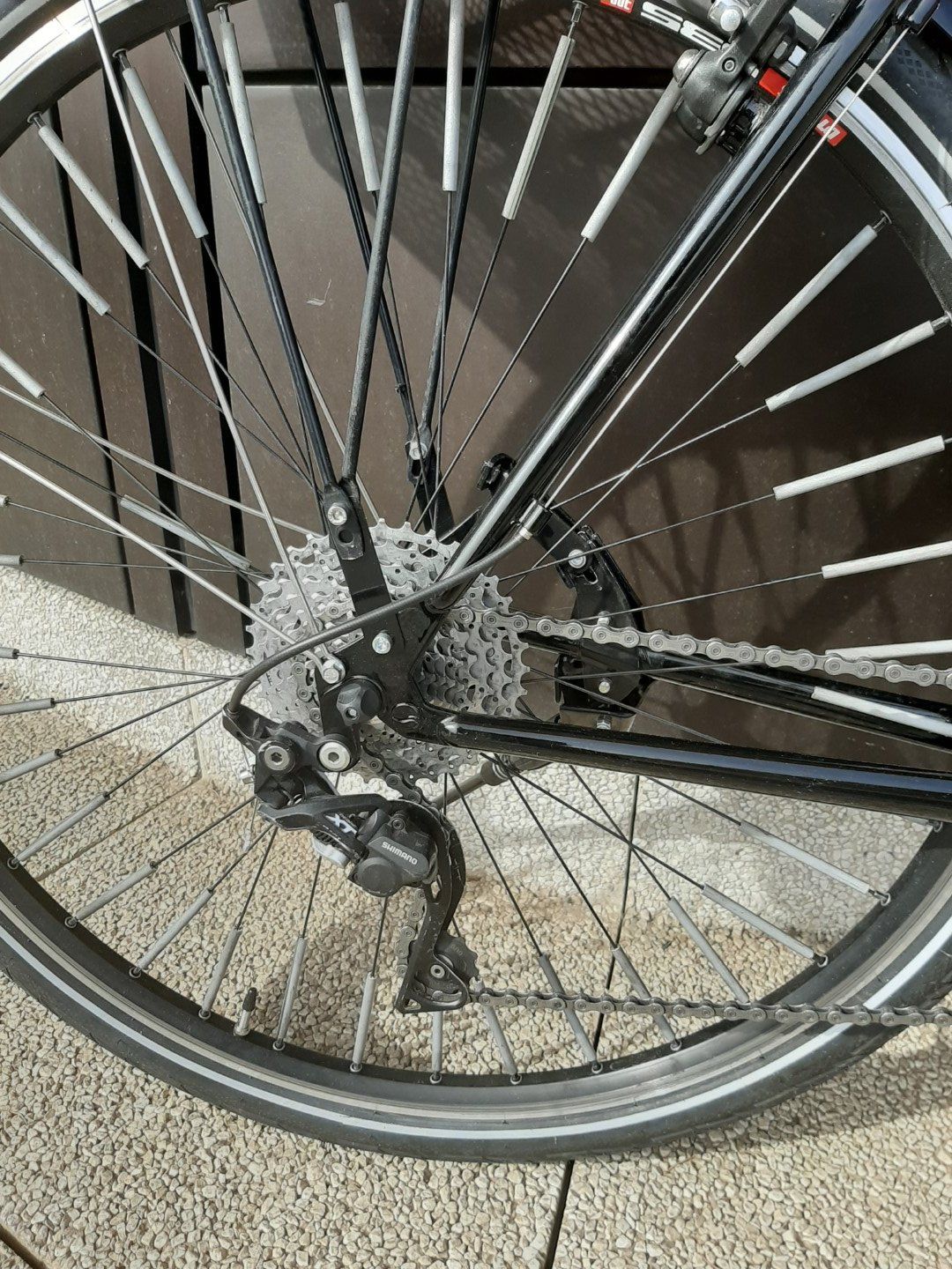

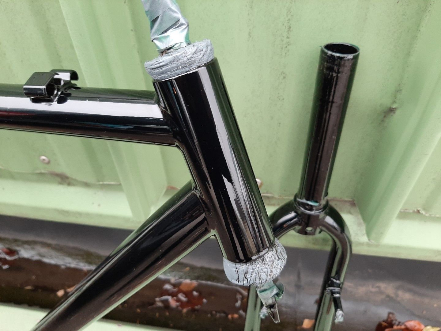

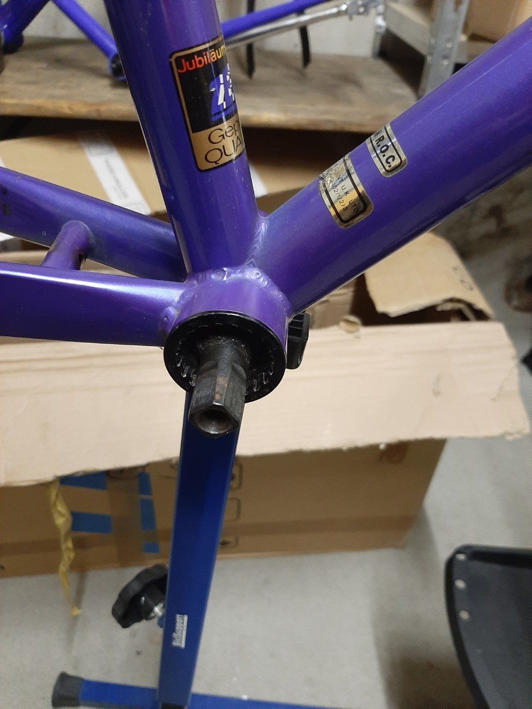

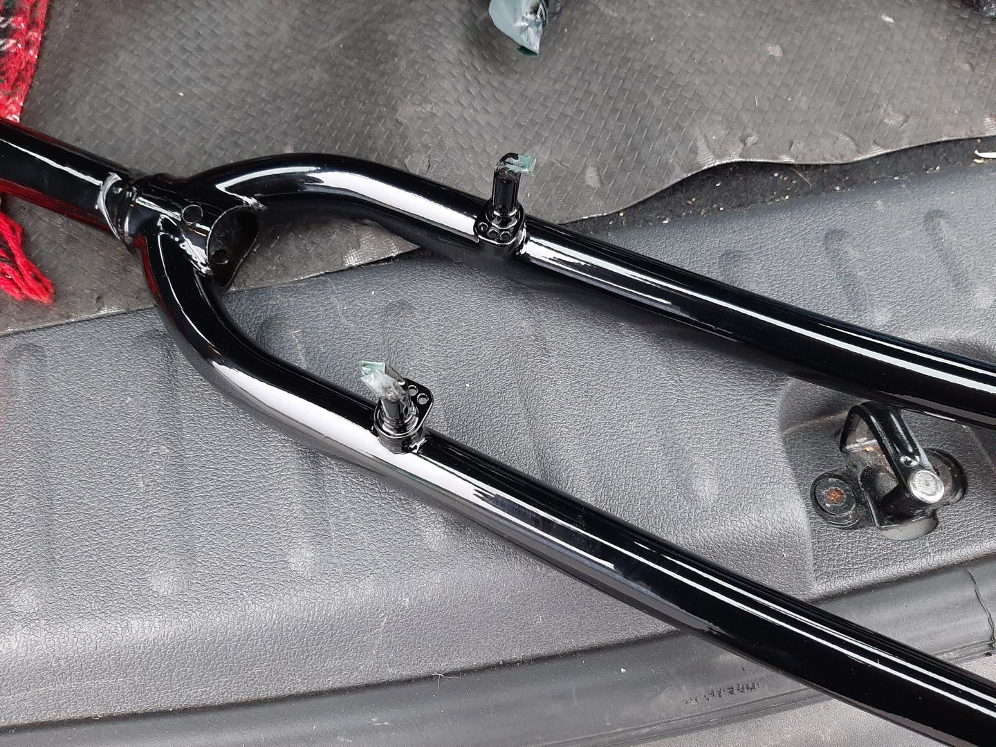

Das Giant-Performer-Rahmenset samt Cantis und Steuersatz habe ich von @Krospum günstig im Forum erstanden: Auf den Verkaufsfotos ein nettes Blau, das sich in der Realität dann aber leider als wirklich hässliches 90er-Jahre-Violett herausstellte. Vor allem wegen der inakzeptablen Rahmenfarbe und wegen der Kratzer wurde der Rahmen chemisch entlackt und von einem Fachbetrieb mit Vorgrundierung (vom Pulverer aus Korrosionsschutzgründen empfohlen - Alltagsrad auch für den Winterbetrieb…) schwarz hochglänzend gepulvert („Luke, ich bin Dein Vater“). Eine Shimano-M760-XT-Gruppe 2 x10-fach-Gruppe konnte ich sehr günstig erstehen, XT-Naben waren im Fundus vorhanden (hinten 36, vorne 32-Loch). Stabile und leider auch schwere Laufräder wurden daher selbst gebaut (komfortable 37 mm-Mäntel), Körbe und andere Verstauvorrichtungen, SKS-Blümels, Ständer
