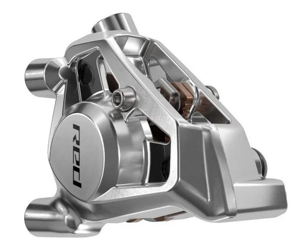

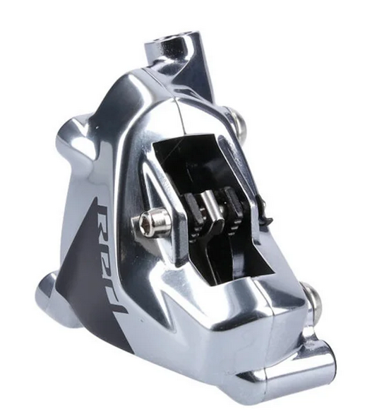

ich möchte an eine RED AXS D21 die aktullen Sättel anbauen. Wie es geht, weiß ich, mich würde nur mal die Performance interessieren.
Hat das schon mal jemand gemacht?
also diese Sättel entfernen
und diese anbringen:
