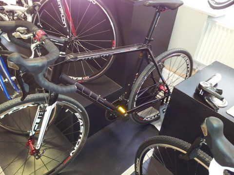

Vielleicht könnt Ihr mir noch mit den Cube Rahmengrössen weiterhelfen...
Das 2012er cyclocross race, welches ich gefahren bin wurde mit einer Rahmenhöhe von 59cm angegeben.
Gemessen habe ich aber von Mitte Tretlager bis Oberkante Sitzrohr 57cm. Der Verkäufer erklärte mir, das Cube irgendwie anders misst...
In einem anderen Laden hab ich an einem 2013er Cube Cross Race mit 56er RH gemessen, dort war das Maß von Mitte Tretlager bis OK Sitzrohr wirklich 56cm.
Hab auch schon den Cube Service kontaktiert, aber noch keine Antwort erhalten.
Was hat das nun mit den Rahmenhöhen auf sich?

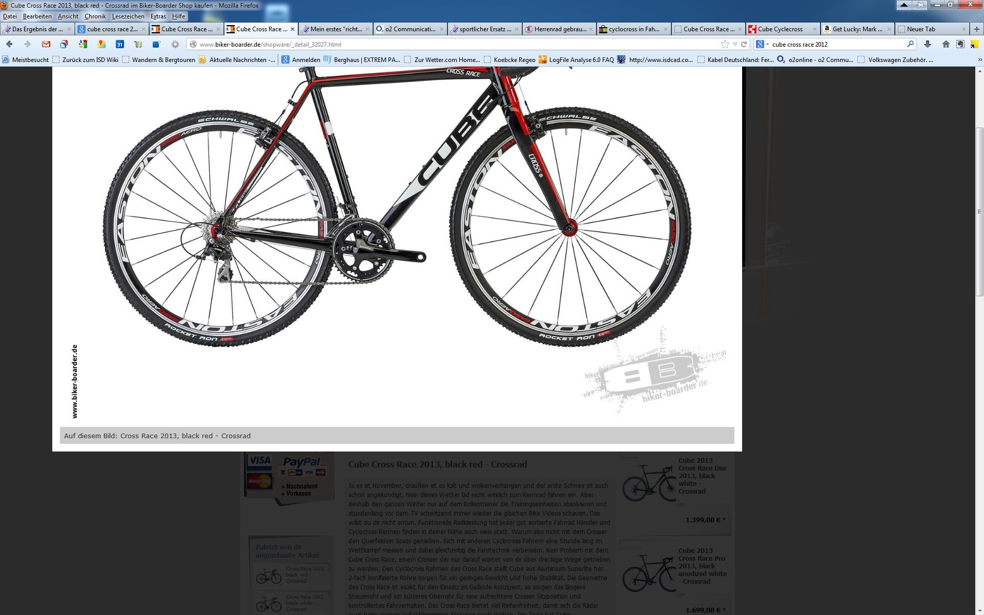

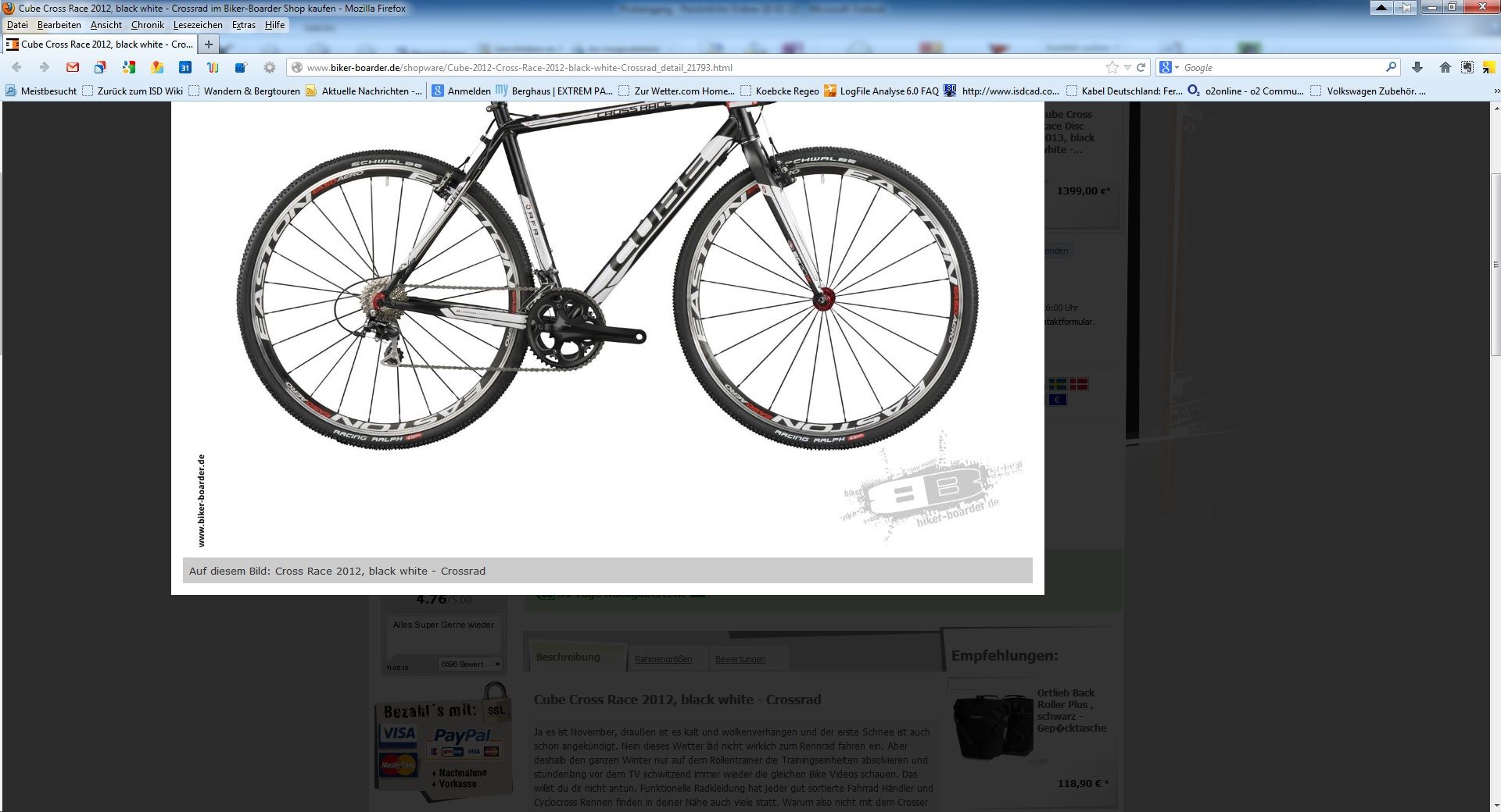

Hab mal die Bilder der beiden Bikes so geschoben, das OK Sitzrohr am oberen Rand liegt.
Demnach wäre der 2013er Rahmen mehr "gesloopt" (Vorrausgesetzt beide Bilder zeigen die gleiche RH...)
Wäre das im Laden fotografierte 2012er Bike mit RH 59 doch passend für mich, aber was ist mit der Überhöhung des Sattels?
