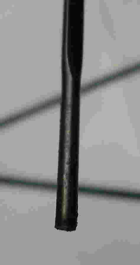

Hast Du die Speiche noch? wenn ja mach doch bitte mal ein Bild von dieser Speiche. Würde mich mal interssieren wie das Teil gerissen/gebrochen ist.

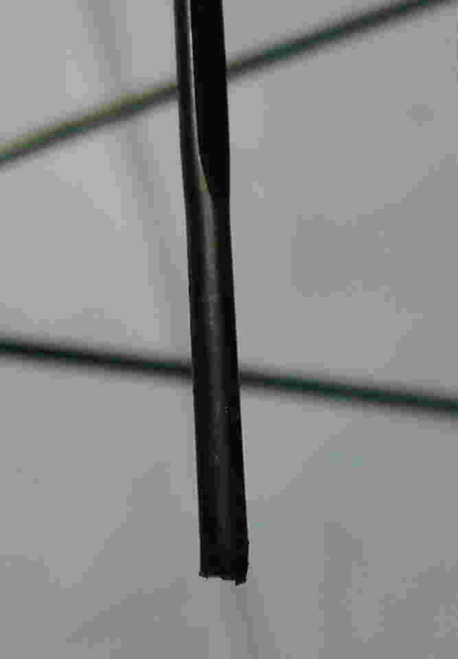

Hi, mit den Fotos ist ein Versuch, ich weiß nicht, ob das funktioniert (ist das erste Mal mit Bilder hochladen, außerdem ist meine Digicam schon etwas älter ;) ) wenns klappt hoffe ich, dass du kannst was erkennen kannst. Die Speiche ist unten an der Nabe glatt abgerissen.

nun die Bilder sind nicht gerade top, aber man kann schön die Deformation auf dem linken Bild sehen. Sieht aber komisch aus. Ich habe bisher nur ziemlich glatte Bruchstellen gesehen. Aber die hat ja eine richtge Verwindung.
Sag mal, welchen Druck hattest Du auf dem Reifen, als das passiert ist?
