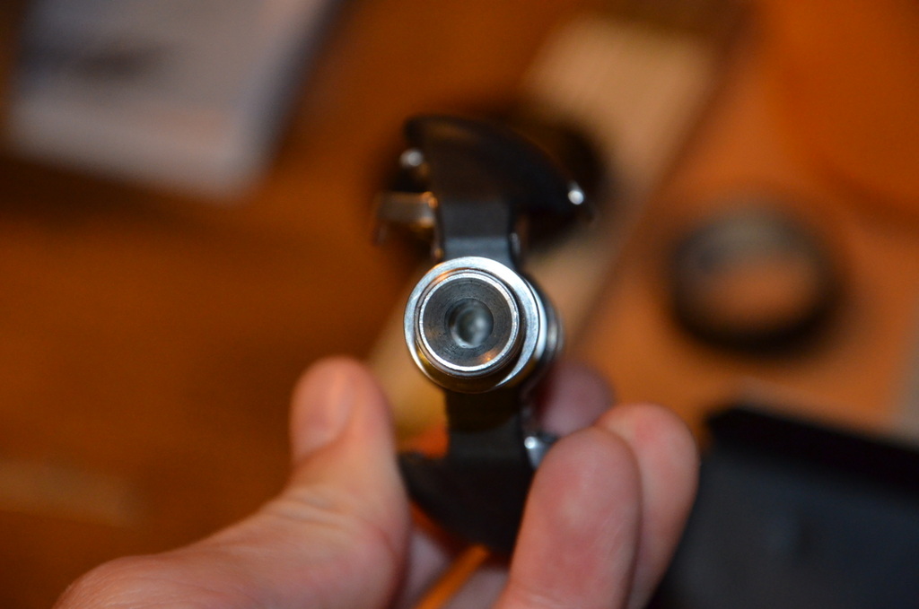

Montage ist simpel. Old school 15er Maulschlüssel für die Pedale und die 2 Schrauben für die Cleats. So sieht das ganze dann aus:
Jetzt die Erfahrung:
Einklicken: schwieriger als bei SPD, weil man besser treffen muss. Auch ist die Einklickbewegung etwas anders, da man mehr Druck nach vorne geben muss, als nur "drauf zu latschen. Das liegt daran, dass der Federmeschanismuss im gegensatz zu SPD vorne ist. War für mich am Anfang schon eine umgewöhnung. Es geht jetzt besser und schneller, aber immer noch nicht so gut wie gedacht. Beidseitiger Einstieg ist klar.
Ausklicken: Sehr leicht - in der Werkseinstellung. Sehr sanft. Ich bin schon schon beim normalen Pedalieren rausgeflutscht. Man kann die Spannung aber über eine Schraube erhöhen bis es passt.
Der Float: Genial! Genau wie ich's wollte. Bis max. 10° in beide Richtungen einstellbar, aber auch bis auf 0° in beide Richtungen begrenzbar - wie man's will. 10° reichen mir (Zeros haben max. 15°), denn auch die Zweos habe ich auf ähnliche Werte eingestellt.
Funktion bei Verschmutzung: Die offene Bauweise hat ihren Sinn. Ich merke keinen Unterschied ob sauber oder total dreckig. Der Mechanismus funktioniert tadellos. Wie bei SPD.
Wartung: Wie bei Speedplay üblich könne auch die SYZR über eine kleine Schraubenöffnung abgeschmiert werden. Finde ich super, da man das Pedal dafür nicht öffnen muss. Die Cleats müssen ebenfalls geschmiert werden - wie auch die Zeros - damit die Drehbewegung stehts gut funktioniert. Dazu gibt es 2 Vertiefungen in den Platten.
Laufen: Wie SPD - vielleicht sogar ein bisschen besser, da die Cleats etwas weniger auf die Sohle aufbauen.
Alles in allem bin ich sehr zufrieden mit den Pedalen, die mit 312g (Edelstahl Version) auch im Rahmen sind.
