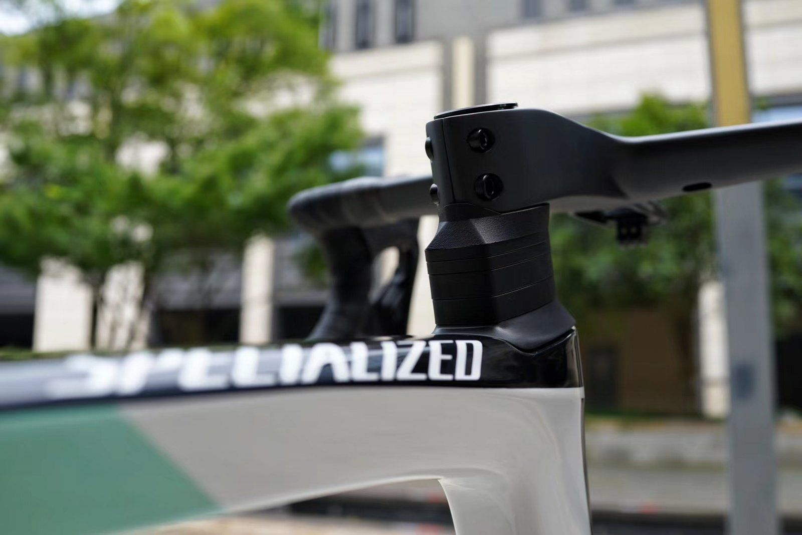

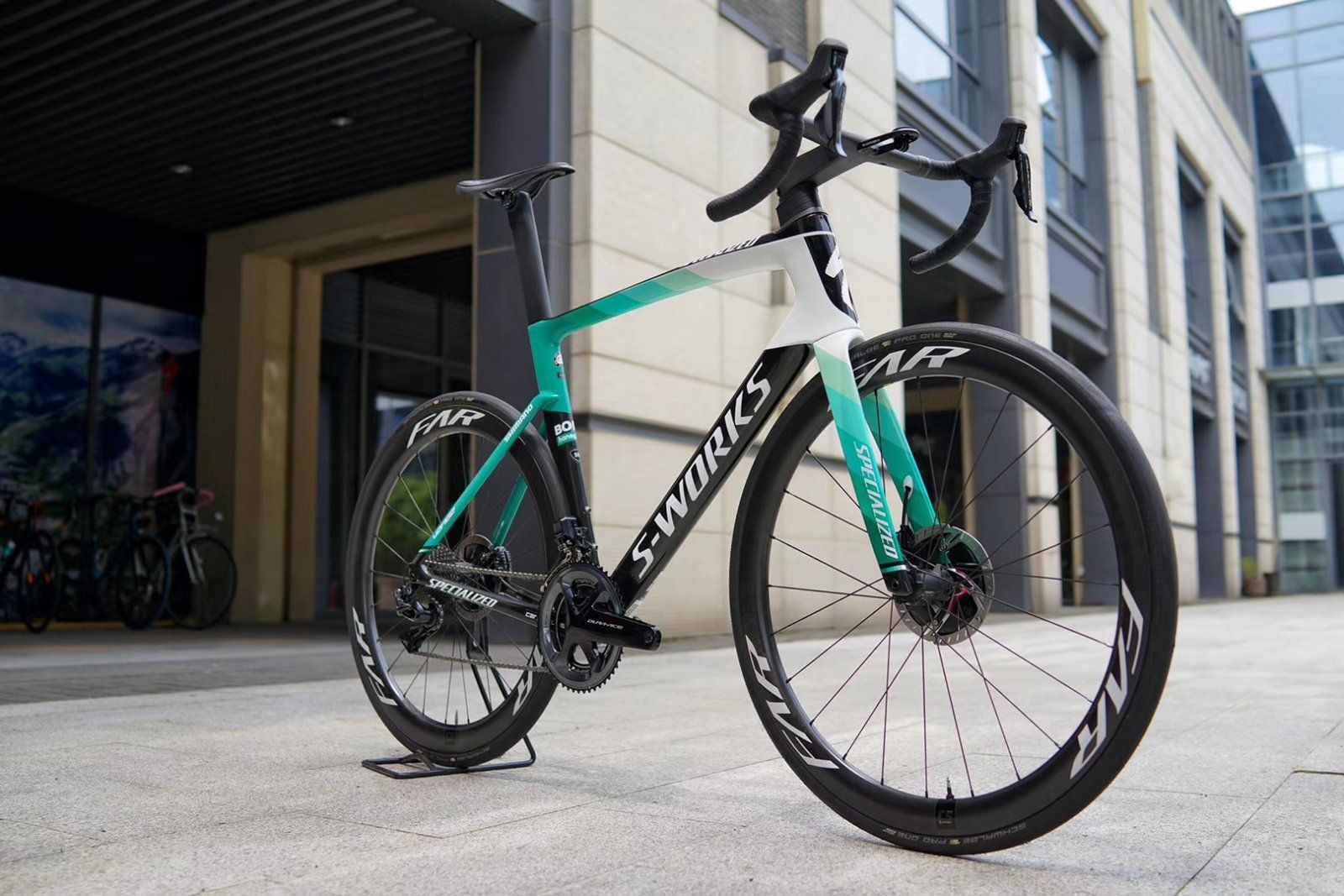

Fertig 😎
Sehr, sehr geil und das für mich als DB Verweigerer (am RR). Wenn schon DB dann nur DA. Die STIs sind schön und nicht zu klobig und die schwarzen Scheiben fügen sich unauffällig ins Gesamtbild ein.
Was sich Shimano wohl bei den Ultegra-Scheiben gedacht hat?
Viel Spaß und vor allem massig unfallfreie Km.
Danke, das sei natürlich jedem von uns gewünscht! Hier geht die zweite Outdoor Saison bald wieder los. Ich kann es kaum erwarten.
Das frage ich mich auch. Im Bremsverhalten merke ich zwar keinen Unterschied, optisch gibt es von shimano für mich aber keine Alternative 😎
Ich bin über das Mountainbike zum Radsport gekommen und bin deswegen den Scheibenbremsen sehr aufgeschlossen. Standard am Venge sind übrigens 140mm Scheiben am Hinterrad.
