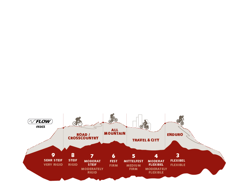

gibt es weitere Schuhhersteller mit Unterteilung nach Sohlensteifigkeit?
Ich habe MTB-SPD Schuhe von Scott, die auch eine Einteilung haben, die ging bis ü 10, wenn ich mich Recht erinnere. Was interessiert dich daran?
Bei Vaude sind "Crosscountry"-Schuhe laut Grafik (siehe oben) "steif" bis "moderat steif". Schuhe zum Laufen sind umso besser, je flexibler die Sohle ist.
Specialized, Shimano... Letzend Endes hat jeder Hersteller seine eigene Unterteilung entweder anhand Ziffern, wie z. B. Specialized oder Shimano, oder anderweitig, wie u. a. Sidi.
Die Sohlen sind aber immer nur innerhalb eines Herstellers vergleichbar. Da die Bewertung nicht standardisiert ist.
