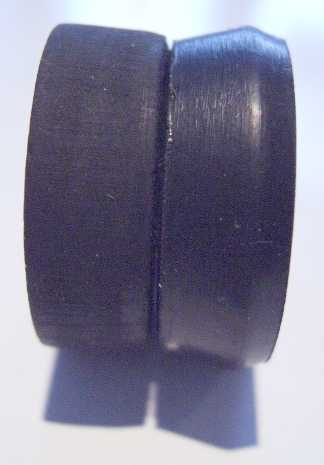

Das ist normaler Verschleiß der Pumpmanschette.
Die gibt es als Ersatz beim Händler.
Pumpe aufschrauben, Manschette abziehen, Ersatz draufstülpen, zuschrauben, fertig.
attachment.php
v. l. n. r.: verbraucht, neu

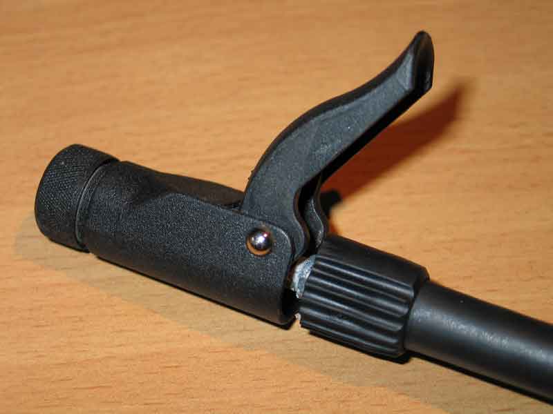

noch mal zur problematik des pumpensteckers:
an meinem rk ist sowas hier dran:
attachment.php
korpus aus alu-druckguss, hebel aus abs-plastik, innenleben reversibel, um auch autoventile nicht luft versorgen zu können.
(irgendwie kommt es mir so vor, als ob ich das heute schon mal geschrieben hätte...:rolleyes: )
HA! wusst ich's doch! klick! ich wähnte mich schon in der grenzdedilität. :p
