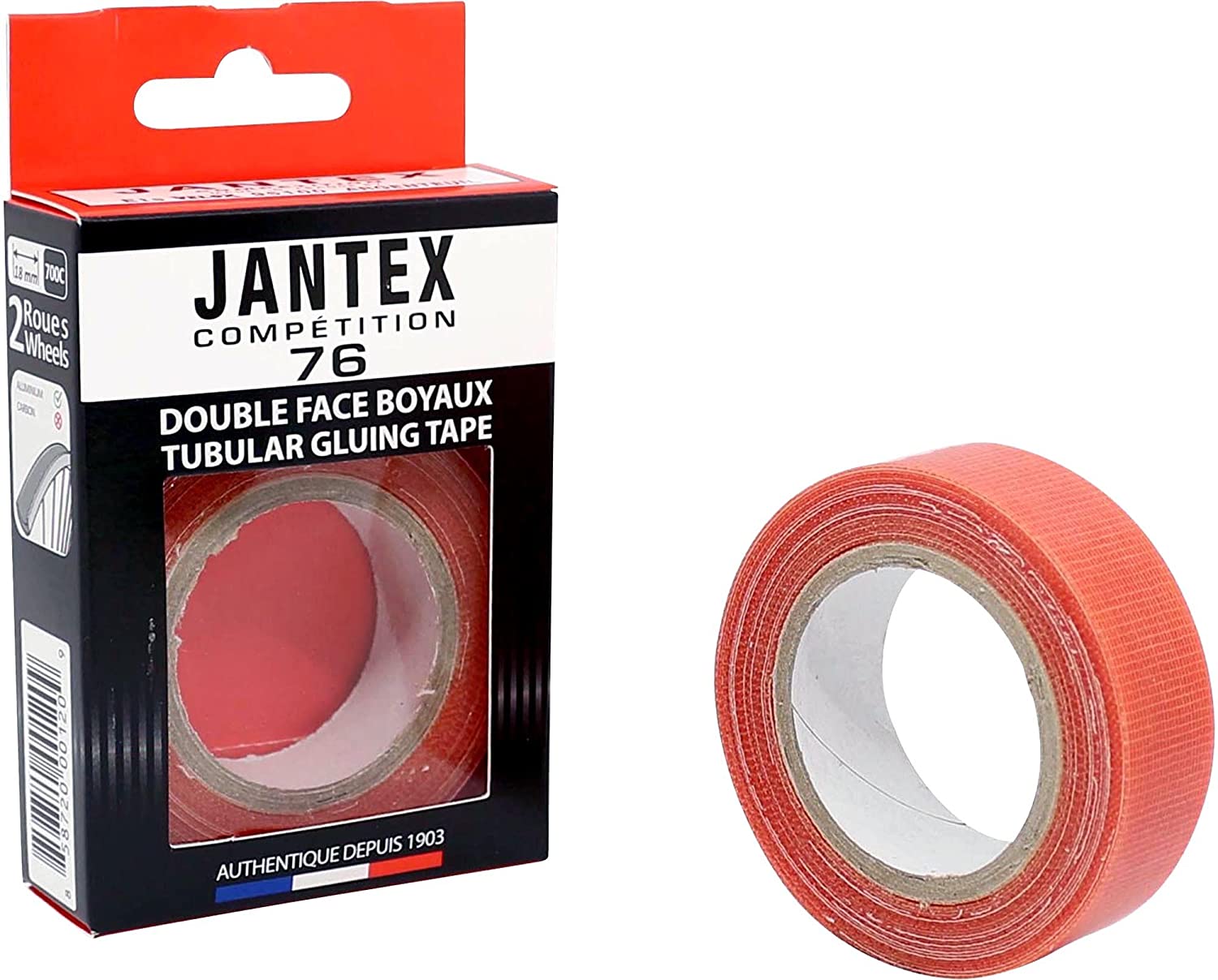

Das Jantex welches ich meine heißt Jantex 76 wie vor 30 Jahren, ist aber nicht mehr das Original von damals, sondern schaut jetzt so aus:

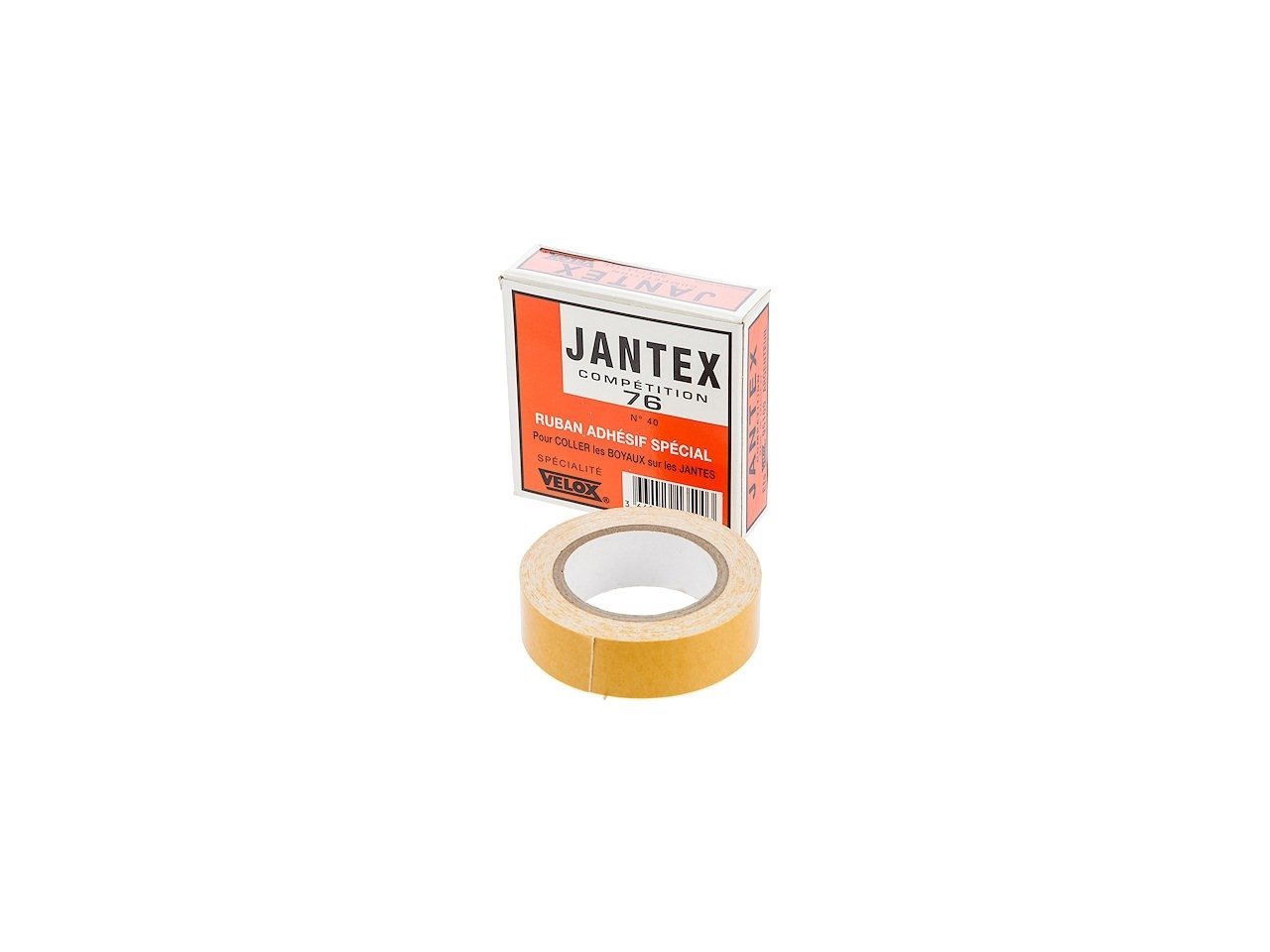

So schaut das Original aus:
