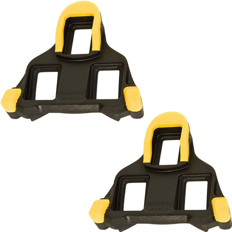

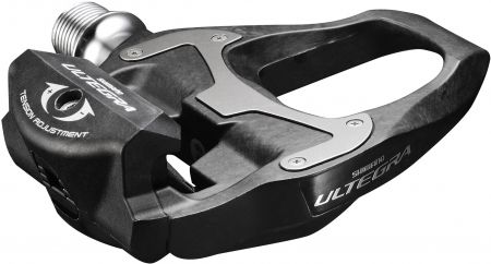

Ich habe an meinem Rennrad Shimano Ultegra Pedale und unter den Schuhen die gelben Cleats. Ich fahre damit schon seit mehreren Monaten aber leider bekomme ich die Schuhe kaum aus den Pedalen. Ich dachte nach ein paar Monaten würde dies leichter werden, Pustekuchen.
Heute hätte ich mich beinahe hingelegt weil ich den Fuß nicht schnell genug aus dem Pedal bekam.:(
Gibt es noch irgendeinen Trick das es leichter geht? Einfetten oder was abfeilen? 1.jpgshimano-yellow-spd-cleat.jpg
Eigentlich ist das kein Problem. Evtl. mal die Pedale reinigen und im Auslösemechanismus etwas ölen. Pedalplatten auch öfters mal den Schmutz entfernen. Wie steigts Du aus den Pedalen aus ? Das geht NUR mit einer seitlichen Drehung !
Eigentlich lösen die Ultegra in der leichtesten Einstellung fast von alleine aus ! Welche Platten hast du benutzt ??
Ich habe jetzt die Shimano Ultegra Pedale und meine Cleats mit WD40 eingesprüht und danach mit Küchenpapier trocken gerieben. Jetzt geht es viel leichter. smilie_out_022.gif

der einzige Trick ist, herzhaft den Fuß mit einem Ruck mit der Ferse nach aussen drehen, dauert schon etwas, bis das in Fleisch und Blut übergeht.
Mache ich ja fahre ja schon seit ca. 3 Jahren Rennrad also ganz neu ist das ja nicht für mich. Hatte erst SPD Pedale dann von CLX SPD-SL Pedale. Aber so schwer wie die Shimano Ultegra hatte ich noch nie.
Waren die vorherigen Modelle aus Metall?
Die Reibung wäre dann geringer als auf dem Kunststoff der aktuellen Ultegra Pedale.
