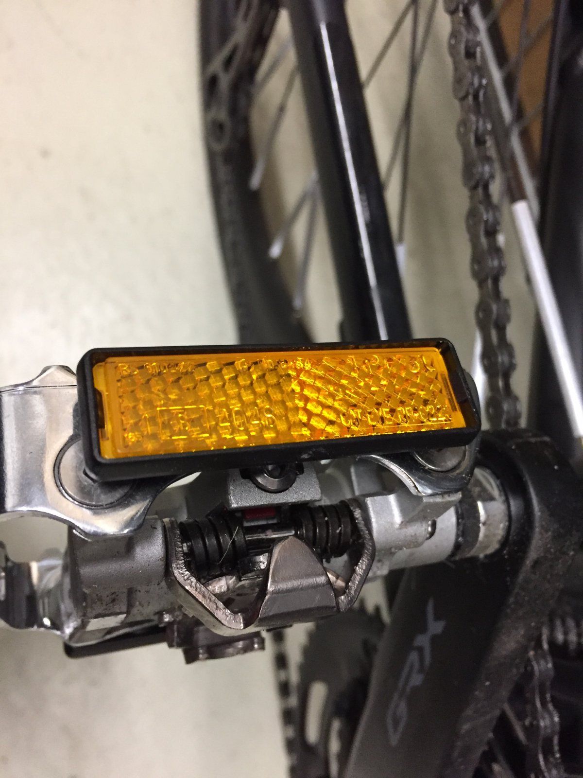

hi, hab die reflektoren eingesteckt, mit kabelbinder fixiert.
ganz schmale , in schwarz, sieht man nicht.
hält wunderbar :) nun ist ruhe.

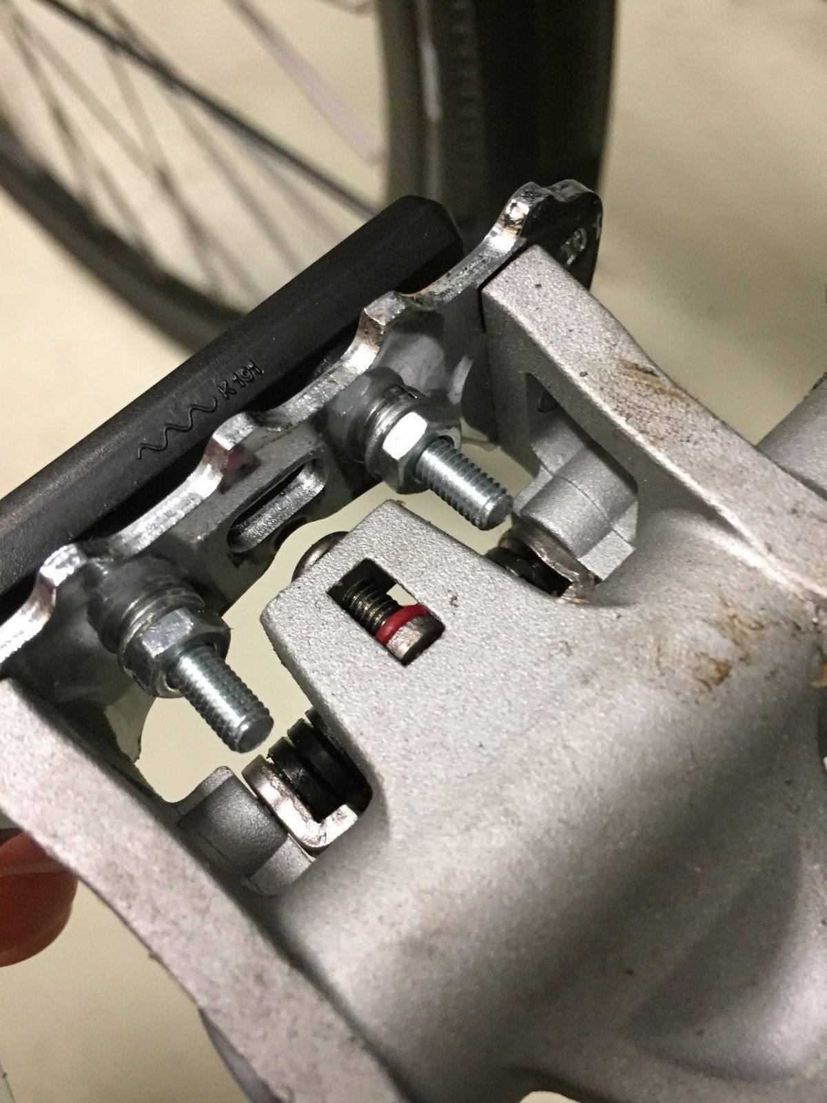

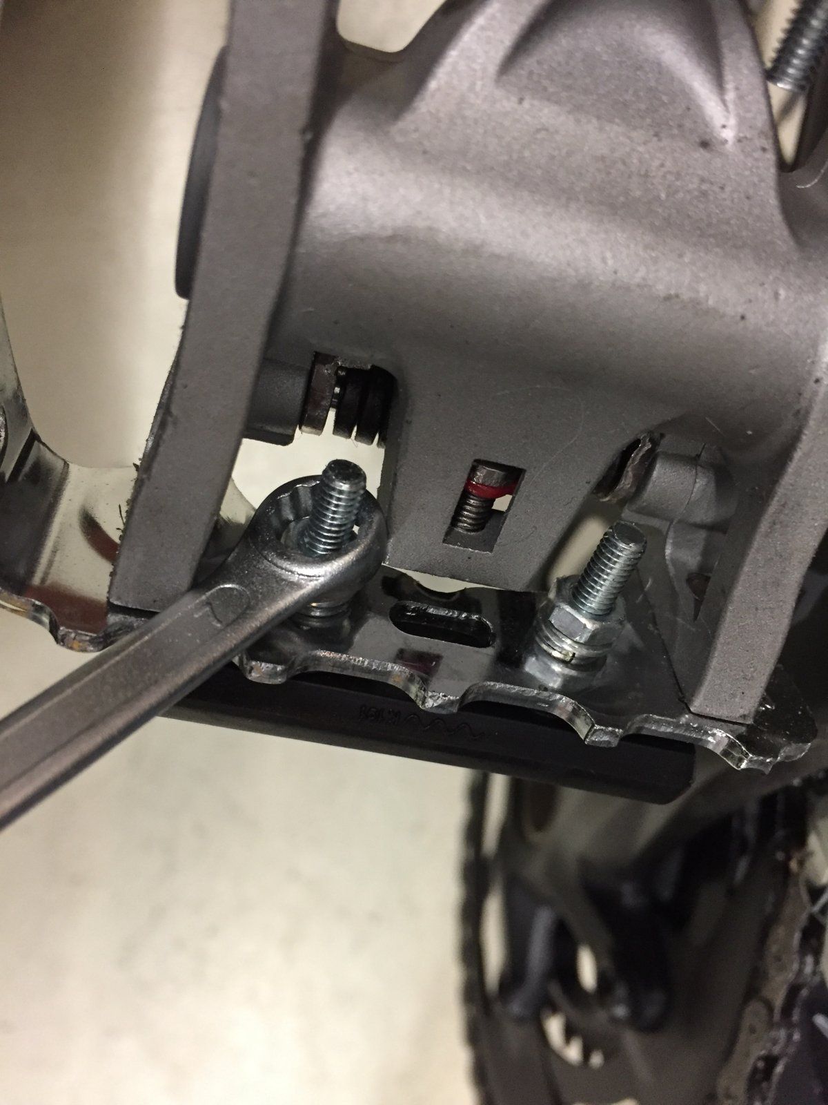

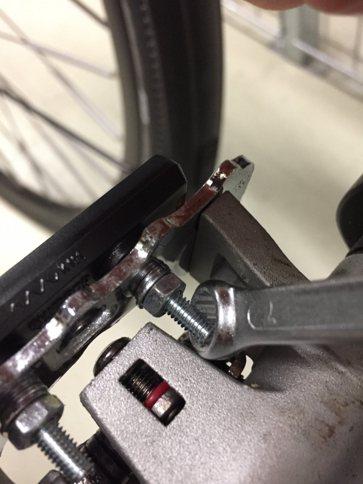

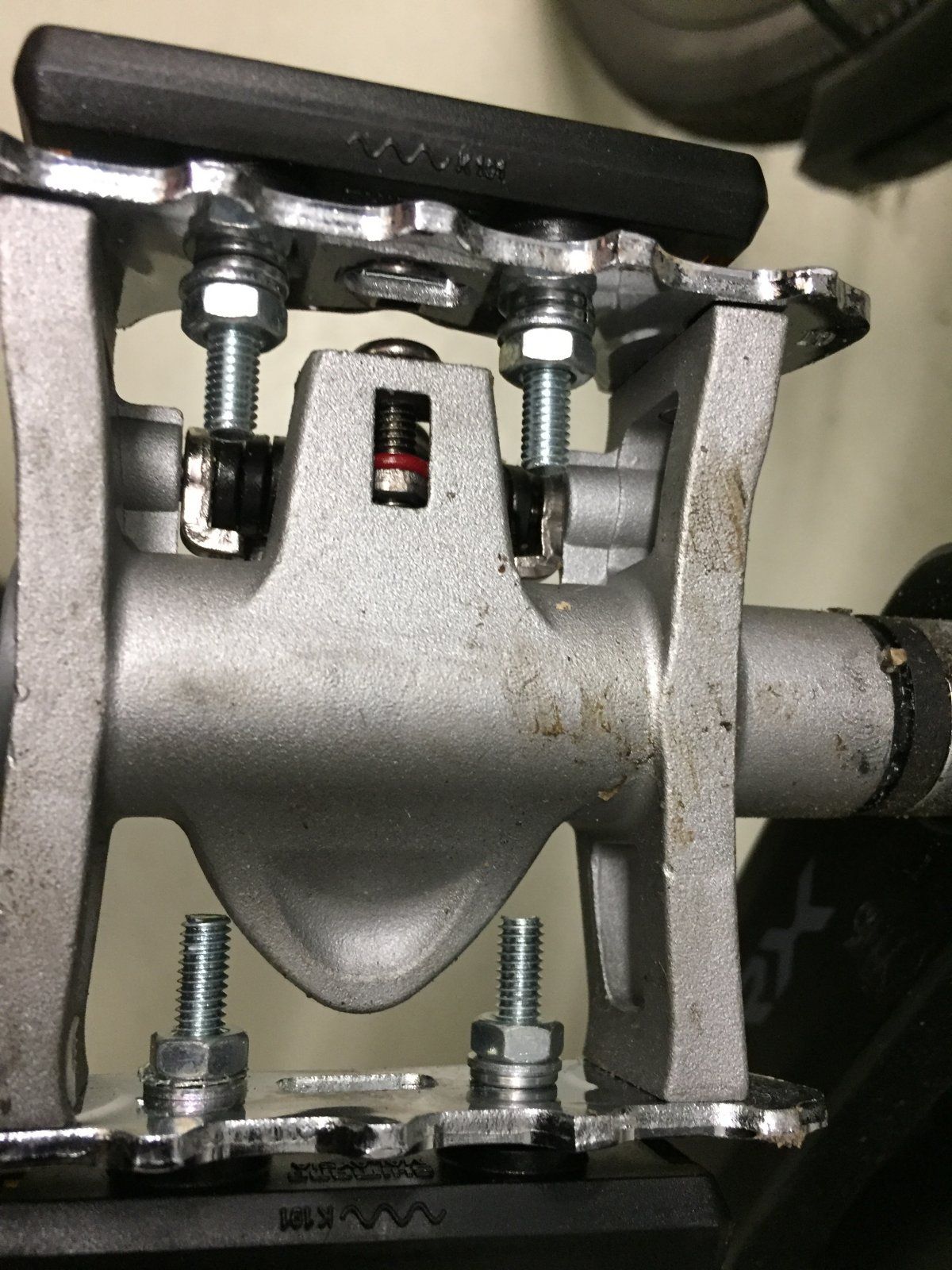

Ich habe ein paar Bilder gemacht. Bilder sagen bekanntlich mehr als tausend Worte.
Die Muttern lassen sich nicht richtig anziehen. Es ist einfach kein Platz für den Schlüssel.
Man kann den Schlüssel nur schräg ansetzen und dadurch sitzen die Muttern nur halb fest.
Der Hinweis mit dem Kabelbinder scheint mir bisher der beste Tipp für das Problem.
Ich überlege auch, ob es schmaleres Werkzeug gibt.
Die Gewinde kürzen ist auch keine Option, da man dann Scheibe und Mutter nicht richtig drauf bekommt.
