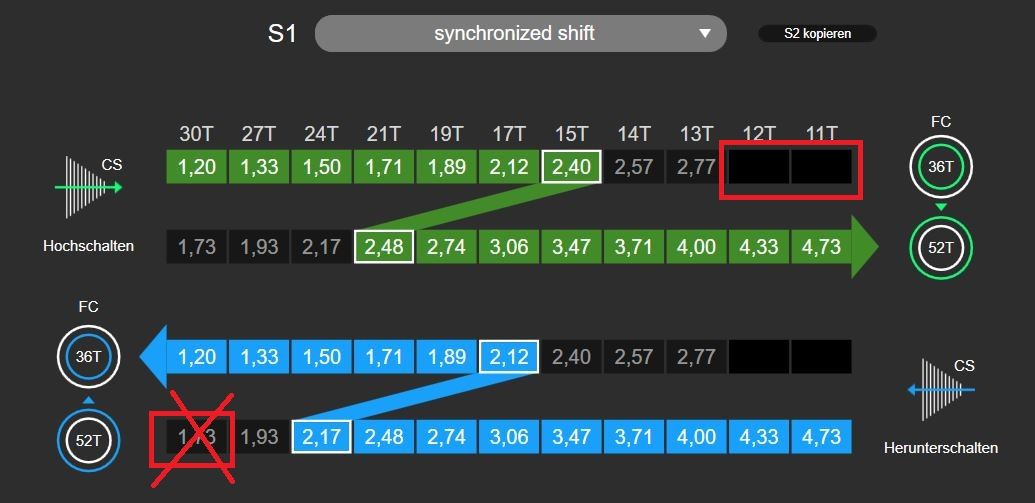

Gangwahlrestriktion
WIN e-Tube Project resV4.0.4.11
für das kleine KB sind die kleinsten 2 Ritzel gesperrt. Ich würde gerne, für das große KB, das letzte große Ritzel sperren. Habe schon alles mögliche probiert. Geht das überhaupt mit der Software?
