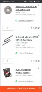

Moin zusammen,
Das hier wäre jetzt meine Bestellung, sonst bräuchte ich doch eigentlich nichts ?
