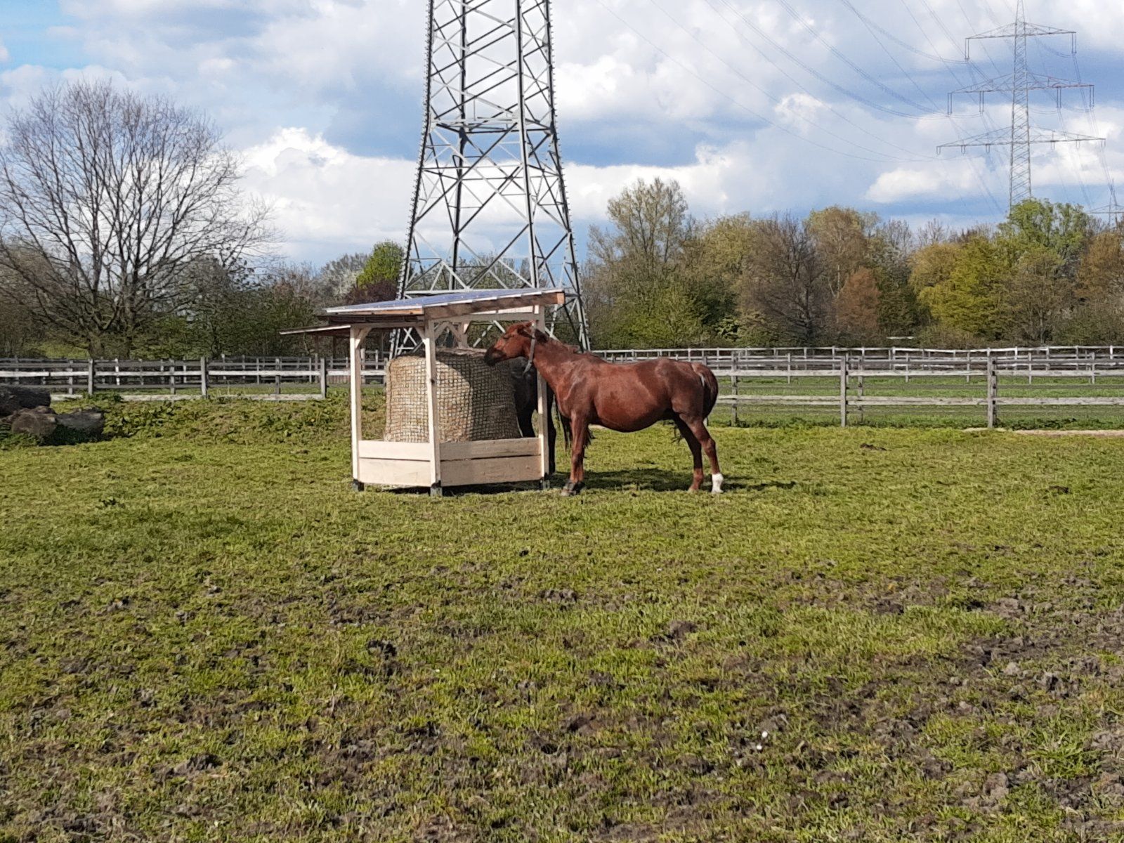

Tritt in der 750kg Klasse an...
...da hätte ich eigentlich lieber 12cm Balken gehabt...
...das ist für die wie Zahnstocher.
Geschraubt und geleimt.
Also doch kein massives Tomatenhochbeet.
Sehr schön gemacht.
Alles klar. 750 Kilo Leberkäse in Bewegung sind natürlich eine Ansage. Mit Zahnstocher hast Du recht, da hätte ich deutlich stärker dimensioniert und noch ein paar mehr und längere Winkelhölzer eingebaut, verzapft und gedübelt sowieso, je nun. Wünsche Dir dass das länger hält.
