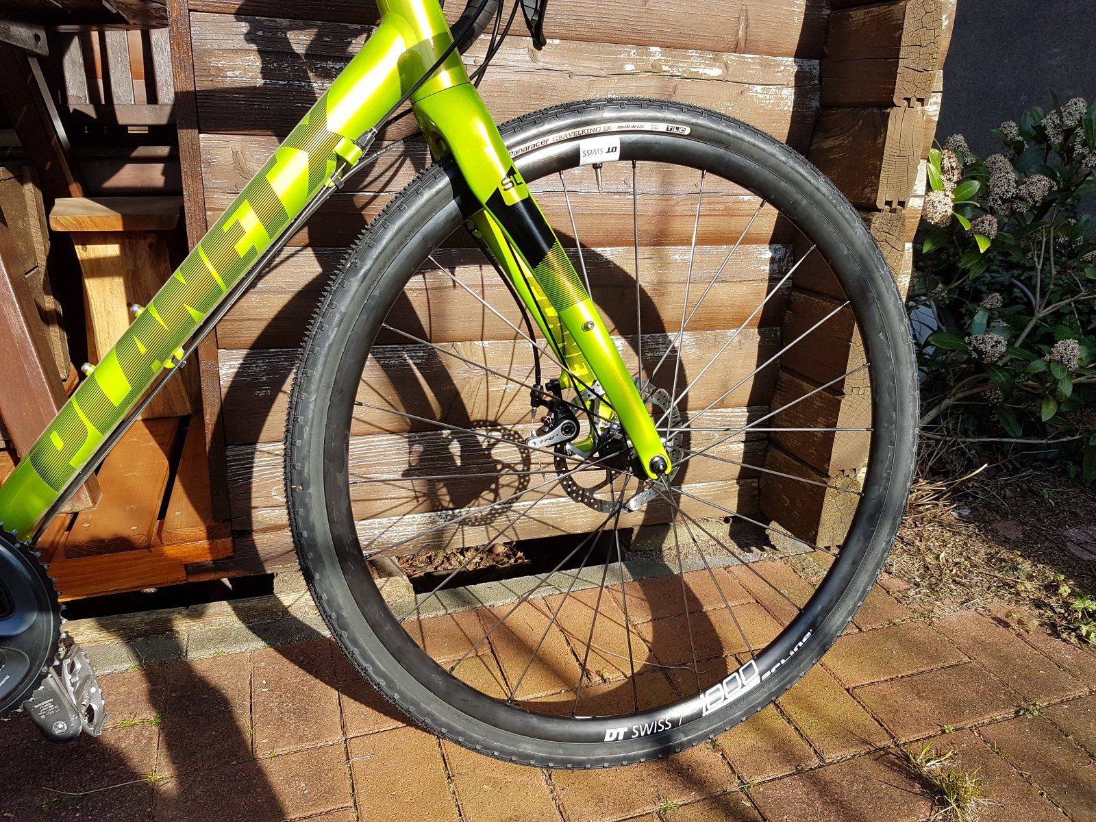

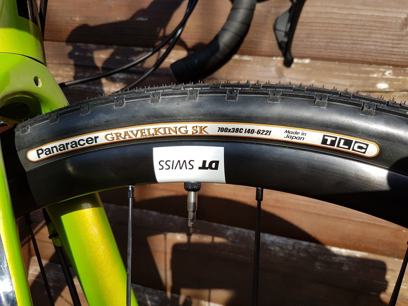

Ich fahre ein Cube Crossrace C:62 SL mit dem Newmen Evolution SL R.32 Laufradsatz. Ich komme vom MTB Sektor und bin dort seit Jahren nur noch Tubeless gefahren, was die Dichtmilch dort alles abgedichtet hat, war schon sagenhaft. Nachdem ich am Crosser zweimal mit einem Plattfuss nach Hause gekommen bin, wurde sofort auf Tubeless umgebaut.
Newmen Felgen + Schwalbe G One Tubeless Ready = Perfekt
Ist noch nicht ganz dicht, aber da ich vor jeder Fahrt sowieso etwas Luft aufpumpe bin ich damit vollkommen zufrieden, demnächst kommt etwas Dichtmilch mit größeren "Flocken" rein. Wenn ich mir die Decke so ansehe, wurde die schon wieder ganz schön rangenommen. Ich bin 1,98mtr groß bei 94kg und fahre mit ca 3 bar Luftdruck. Ich verliere pro Woche ca 0,50 bar Luftdruck, wenn es wieder wärmer ist schaue ich mir das ganze mal mit der Stans No Tubes Tire Sealant an und mache die Reifen mal selber dicht.
Aufgepumpt wird mit einer Standpumpe.
