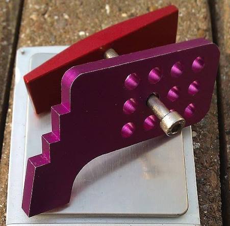

In den 90ern gab's eine einfache Lösung dafür. Eigentlich für 3-fach MTB-Kurbel gedacht.
Eine gefräste Alu- oder Carbonplatte wurde mittels Schraube unter den Kettenstreben befestigt. Möglichst dicht neben den Kettenblättern. Damit wurde verhindert, dass die Kette zwischen Blatt und Strebe eingeklemmt wird. Die rote Platte gehört oben auf die Kettenstreben.
Kann man ganz einfach selbst sägen und feilen.
Die Bleche mit dem doppelseitigen Klebeband dienen nur als Schutz für die Oberfläche. Meiner Meinung nach viel zu klein und oft nur einmal zu verwenden.
Außerdem müssten sie rund um das Innenlager aufgeklebt werden. Wenn die Kette nach innen fällt, hat man auch kleine Macken im Lack.
