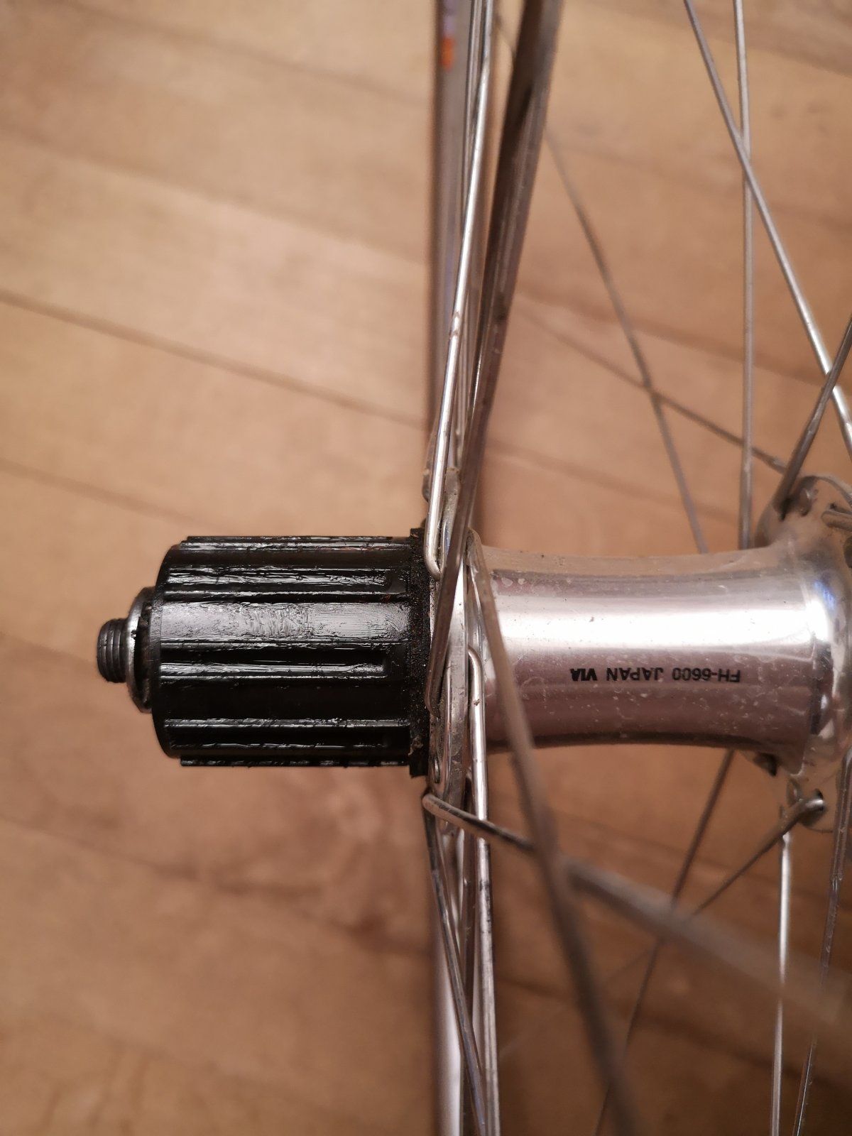

Leider habe ich das Rad vorhin schon zerlegt, deswegen gibt's nur ein Bild vom Hinterrad.

Auf dem Foto meine ich aber zu erkennen das der Freilauf extrem dicht an den Speichen sitzt , hat da mal an der Nabe was gemacht ( Spacer hinter dem Freilauf entfernt ? )
Oder passt auf den Freilaufkörper hinter das große Ritzel eine Scheibe ?

Und siehe da: der Freilauf wurde mal gewechselt. Anscheinend gegen einen vom WH-6700, welcher nabenseitig kürzer ist. Der zusätzliche Spacer soll das ausgleichen, aber vielleicht ist er ja nicht dick genug?
Im montierten Zustand messe ich vom "Kassettenanschlag" des Freilaufs bis zur Nabe 2,7 mm. Falls jemand eine FH-6600 Nabe rumliegen hat und das mal überprüfen könnte, wäre ich sehr dankbar! :)
