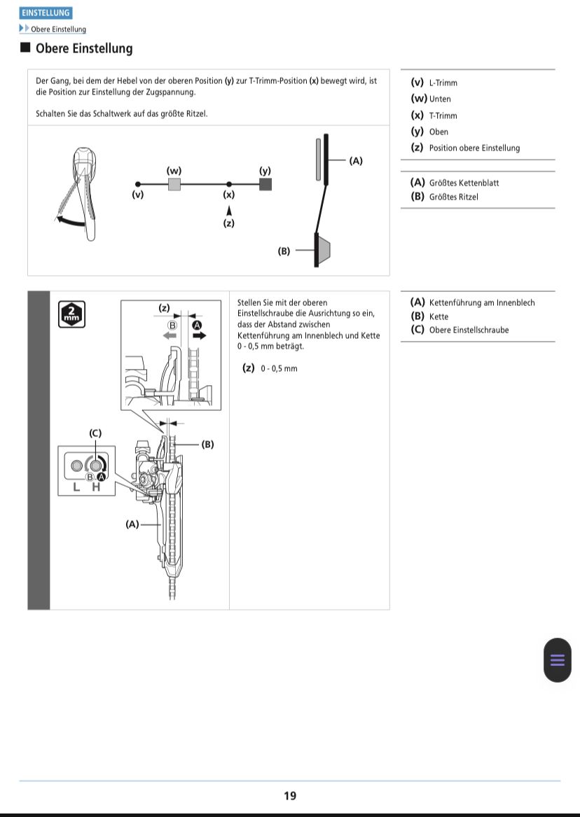

vorab möchte ich gleich betonen das ich weiß das um ein Umwerfer einzustellen kein großes Getöse gemacht werden sollte, das Manuell von Shimano ist ausreichend! Dennoch bitte ich um keinen „Shitstorm“ da es hier mehr um eine Verständnissfrage bzw. eine evtl Einstellung geht die nicht mehr im Manuall steht?!
Mein Umwerfer ist ein Shimano 105 FD-R7000 !
Habe diesen nach Anleitung eingestellt, und besonders darauf geachtet das die beiden Striche bei der Zugspannungs-Einstellung exakt in einer Linie sind, hierbei habe ich die Zugspannschraube fast ganz reingedreht.
Wie im Video zu sehen ist steht der Umwerfer aber nun beim Schalten von kleinem auf großem Kettenblatt und umgekehrt in verschiedenen Positionen besonders auf dem großen Kettenblatt bzw. die oberen Positionen des Umwerfers.
Da ich keinen Vergleich habe wollte ich wissen ob dies durchaus „normal“ sein kann und wenn nicht woran es liegen kann bzw was geändert werden muss? Ich vermute die Zugspannung!?

Wichtig:
Beim Zug festschrauben muss nicht nur der Schalthebel auf Stufe 1 stehen, sondern auch die Zugspannungs-Schraube so gut wie raus sein. Sonst läßt sich da nichts mehr einstellen.
Beim Schalten auf das große Blatt geht der Umwerfer immer erst auf Stufe 4. . Sonst ist kein sauberer Blattwechsel möglich. Die äußere Anschlag-Schraube so einstellen, dass es bei kleinstem Ritzel ganz knapp nicht schleift. Dann die Zugspannung so einstellen, dass der Schalthebel gerade noch knackt, also ganz leicht gegen den Anschlag schaltet.
Das war’s. Jetzt müssten die Wege von Position 3 (Trimm) zu 4 und zurück gleich sein. Auf Position 1 bleibt dann nur noch den inneren Anschlag einzustellen, dass es auf dem großen Ritzel knapp nicht schleift.

....Die äußere Anschlag-Schraube so einstellen, dass es bei kleinstem Ritzel ganz knapp nicht schleift. Dann die Zugspannung so einstellen, dass der Schalthebel gerade noch knackt, also ganz leicht gegen den Anschlag schaltet....
Danke für die Tipps 👍
Da muss ich nochmal genauer fragen wie da die Vorgehensweise ist?
-Prozedere wie im Shimano-Manual bzw. wie im Video-
durchführen bis zum Punkt-
Wie Du schreibst hier mit der H Schraube so einstellen das es ganz knapp NICHT schleift.
stellst Du dies wie in der Beschreibung/Video in der oberen Trimm Positionen (3) ein oder machst Du das in der Position 4 ?
?Und jetzt nochmal an der Zugeinstellungschraube justieren dass der Schalthebel gerade noch knackt, also ganz leicht gegen den Anschlag schaltet ?
Oder womit stellst Du dann die Zugspannung so ein?
Mit „gegen den Anschlag schaltet“ ist da der Anschlag vom Hebel oder vom Umwerfer gemeint?
Sorry das ich da nochmal genau nachfragen muss😌
Danke,
Gruß Mathias
Den äußeren Anschlag stellt man natürlich in Position 4 (y) ein. Und dass groß/groß nicht schleift stellt man in der Trimmposition (x) ein.
Gegen den Anschlag vom Umwerfer.
