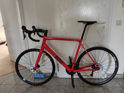

Hallo zusammen,
mit dem Rose Pro SL Disc habe ich mir mein erstes Rennrad zugelegt. Die Größe ist 61. Damit bin ich der Empfehlung von Rose gefolgt. Ich habe eine Schrittlänge von 92 cm bei 193 cm Körpergröße. Nach dem Zusammenbau und der Einstellung des Sattels kommt mir die Sattelüberhöhung jetzt sehr stark vor. Gemessen sind das 16 cm. Bei der Sattelstütze sind es noch ca. 1 cm bis zum Maximum. Kann das so passen? Oder lieber das Rad zurückschicken und eine Nummer größer nehmen? Das Fahrgefühl war bei der ersten Runde um den Block ganz gut. Allerdings fehlt mir auch der Vergleich, da da es mein erstes Rennrad ist.

Re: Sattelüberhöhung Rose Pro SL
16 cm sind schon nicht wenig, gerade für einen Rennrad-Anfänger. Zudem das Pro SL eigentlich keine ausgeprägte Racer-Geometrie hat.
Gut möglich, dass das Rad eine Nummer zu klein für dich ist, das lässt sich aber aus der Ferne und den bisherigen Informationen kaum beurteilen. Probleme mit der Sitzposition stellt man, gerade wenn man zuvor keine Erfahrung mit Rennrädern hat, eigentlich nicht bei einer Runde um den Block fest.
61cm + 17,5cm Kurbelarme = 78,5cm das heißt bei 92cm Schrittlänge noch 13,5 cm bis Satteloberkante - das sieht aber nach deutlich mehr aus! Und die Knie sollten nicht durchgestreckt sein beim Einstellen der Sattelhöhe. Sicher das die Höhe so passt?
Mir kommt der Sattel auch viel zu hoch vor. Ich habe 89er Schrittlänge und bei einem 59er Rahmen einen deutlich kürzeren Auszug.
Als gute Ausgangsposition bietet sich der Klassiker an. Bei gestreckem Bein mit der Ferse auf die Pedale siellen. Die Hüfte darf dann beim Pedalieren nicht wegkippen. Vo da aus dann das Feintuning machen.
Hallo zusammen.
Ich (fast identische Maße mit Größe 1,93m, SL 93cm)fahre ebenfalls ein Rose Pro Sl mit 61er RH. Meine Überhöhung beträgt dabei ca. 9 cm.
Evtl könntest du mal ein Foto von der Seite machen wenn du auf dem Rad sitzt, mir kommt der Sattelauszug ebenfalls deutlich zu hoch vor.
VG
Guten Morgen,
vielen Dank für die ganzen Antworten. Ich hab jetzt die Höhe etwas runtergestellt. Ich glaube der Sattel war tatsächlich etwas zu hoch. Die Sattelhöhe von Oberkante Sattel zum Tretlager ist jetzt ca. 82 cm. Das deckt sich auch mit der Formel die man im Internet findet: 0,885 x Schrittlänge. Den Vorbau habe ich auch umgedreht, jetzt sieht das ganze schon nicht mehr ganz so arg aus.
Ich habe mal als Vergleich bei Canyon geschaut. Bei meinen Maßen empfehlen die dort das Endurance in XL. Dort ist der Stack 2,55 cm größer. Allerdings unterscheidet sich ja auch die gesamte Geometrie etwas.
Für die Fotos mussten die Turnschuhe erhalten, da die Radschuhe noch auf der Einkaufsliste stehen. Ich würde mich freuen, wenn ihr da nochmal eure Meinung zu abgeben könnt.
Vielen Dank schonmal für die Hilfe. Ich finds super, dass einem als Neuling gleich so nett geholfen wird!
