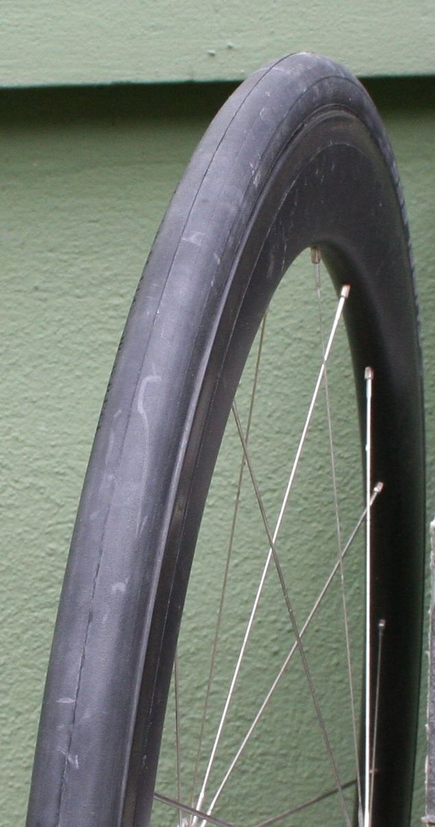

Wer Lust hat zu messen, trägt die gemessene Reifenbreite seiner Reifen mit ein. Bitte auch die nominelle Breite des Reifens angeben und die Maulweite der Felge und bitte bei Maximaldruck des Reifens messen.
Auch wäre es relevant, ob der Reifen frisch aufgezogen wurde oder nicht, da länger aufgezogene Reifen zum Teil in die Breite gehen.
Es kann hilfreich sein, um abzuschätzen, ob der besagte Reifen in den Rahmen bzw. unter Schutzbleche passt.
Ich fange mal an.
Conti GP 4000 S II, 28 mm
, Felge 17C, frisch aufgezogen: ~ 30,8 mm
Vittoria XG Pro, 32 mm, Felge 19C, älter, ~31,7 mm
Reifendruck würde ich noch ergänzen.
schwalbe cx comp 35-622 NEU auf 18C und 19Cbei 4 bar ca. 32,5mm
Und die passen noch genau unter die Schutzbleche von meinem Randonneur ohne das viel Platz bleibt

Ich habe gerade den Schwalbe One in 28mm aufgezogen und bin begeistert. Größenmäßig liegt er zwischen dem 25er und 28er Conti GP 4000 SII.
Der Conti in 28mm passte nicht und streifte den Bremssteg. Der Schwalbe in 28mm passt genau und hat gut 1mm Luft nach oben. Die Luft muss ich nicht raus lassen, um ihn durch die Bremse einzubauen.
Auf einer Felge (innen 17,5 und außen 23mm) hat der 28er Schwalbe eine Breite und Höhe von je 29mm
Hutchinson Fusion 5 Galactik TL 23mm auf Yishun 255TG-50C-TLR bei 7,5 bar real 25,5 mm
solle also aerodynamisch optimal sein,. Leider zu viel Wind für Tests
PS: Ein Zeitfahren, allerdings mit berüchtigt schlechten Straßen (banzau)., und schon einen Durchstich. Sealant hat dich gehalten, hatte am Ende aber auch nur noch 4 bar.
Reiner Wettkampfreifen also
Schwalbe one 2014 23mm auf Yishun 255TG-50C-TLR (s.o) bei 7,5 bar real 25,5 mm.
