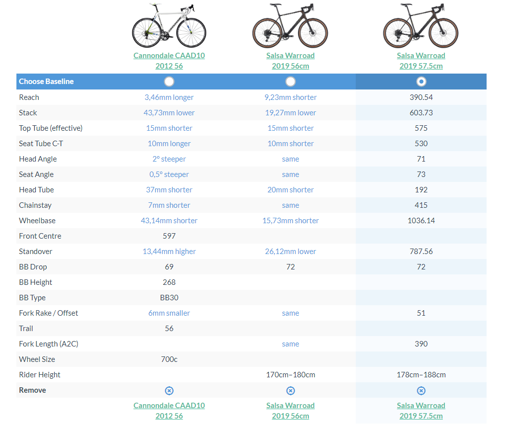

Jetzt geht es an die richtige Rahmengröße. Derzeit fahre ich ein CAAD10 in 56, fühle mich darauf aber etwas zu gestreckt und auch die Überhöhung könnte niedriger sein. Meine Schrittlänge ist 86cm und ich bin 1,82m groß.
Die normalen einfachen Rechner werfen immer 57 als Rahmengröße aus. Das Warroad ist sowohl in 56, als auch in 57.5 erhältlich. Nun bin ich etwas unsicher wegen der Größe. Das Rad ist recht kompakt mit kurzen Kettenstreben und eine aufrechte Sitzposition wäre mir eigentlich ganz recht, da ich viel mit Rucksack unterwegs bin. Ich tendiere deswegen zur 57.5!
Gibt es Gegenstimmen? :)
So, nachdem ich nun eine kleine Messorgie hinter mir habe und auch persönlichen Reach/Stack etc. ausgerechnet habe, komme ich fast auf den Punkt genau beim 57,5er Rahmen raus, der würde es dann also werden.
Laufradtechnisch schwenke ich wohl doch Richtung 650B, genauer gesagt ein 1600er von DT Swiss. Erstbereifung soll ein WTB Horizon werden, da ich hauptsächlich auf (extrem schlechtem) Asphalt unterwegs bin.
Ich wäge derzeit noch zwischen dem Warroad oder drei "Stahl" Alternativen ab, aber das Pendel schwingt momentan eher Richtung Salsa. Bestellen werde ich erst Richtung Dezember, aber die Planung läuft auf Hochtouren.
Sollte ich tatsächlich beim Salsa landen, werde ich hier weiter den Aufbau dokumentieren:)
persönlichen Reach/Stack kann man nicht sinnvoll ausrechnen (zumindest ist mir keine sinnvolle Rechenmethode bekannt). Die 'Berechnung' alleine über deine SL und irgendwelchen Faktoren ist zumindest nicht aussagekräftig.
Selbst wenn dir das 56er CAAD10 zu sportlich ist, würde ich nicht so einen riesengroßen Sprung (fast 45 mm Stack) zum 57,5 machen.
Ich hab bei meinem CAAD inzwischen den Vorbau (110mm, 6 Grad) gedreht, um wesentlich weiter "oben" zu sitzen, da ich das deutlich komfortabler finde. Trotzdem wünsche ich mir manchmal noch ein kleines Stück mehr Höhe, insofern dachte ich, dass das 57.5er schon passen würde. Zumindest könnte ich dann den Vorbau wieder richtig rum fahren;)
Es ist einfach ziemlich schwer einzuschätzen, aber Komfort ist mir wesentlich wichtiger als eine aerodynamische Sitzposition.
was hilft ein 'schöner' Vorbau, wenn das Rad insgesamt zu groß ist? ;)
Nachdem das Salsa vermutlich nicht zu testen sein wird, würde ich an deiner Stelle ein Rad mit ähnlicher Geo, wie zB. das Cannondale Synapse in 56 (!!!! :D) mal ausprobieren. Wenn das noch immer zu viel Überhöhung hat (was ich mir bei deinen Proportionen eigentlich nicht vorstellen kann...), dann ein anderes Modell suchen.
