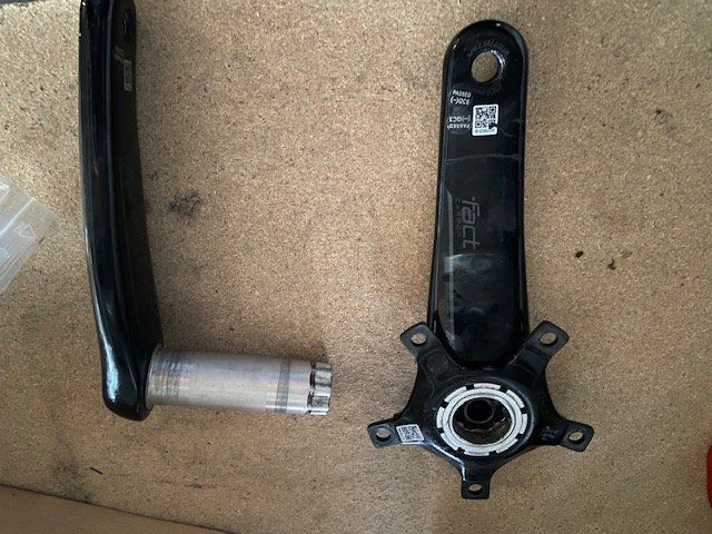

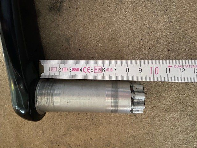

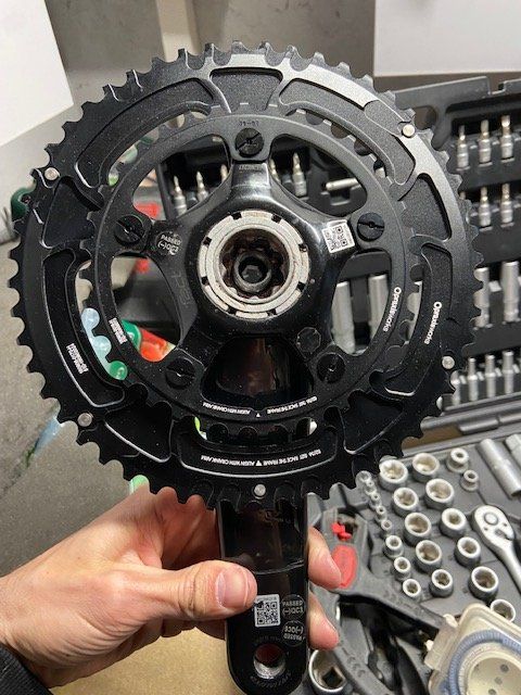

ich habe ein Problem mit meiner neuen S-Works Kurbel am Tarmac SL5 aus 2017. Im Gegensatz zur alten Kurbel (ebenfalls Specialized), hat die neue das Gehäuse an der Nicht-Antriebsseite. Dieses ist insgesamt ca. 95mm lang (s. Fotos). Eine Montage ist nur mit ensprechenden Spacern möglich. Ich bekomme die Kurbel festgezogen, allerdings dreht sie sich dann nicht mehr sauber, als würde etwas gegen das Lager drücken und für Reibung sorgen. Ist die Kurbel überhaupt für mit dem Tarmac Tretlager kompatibel?

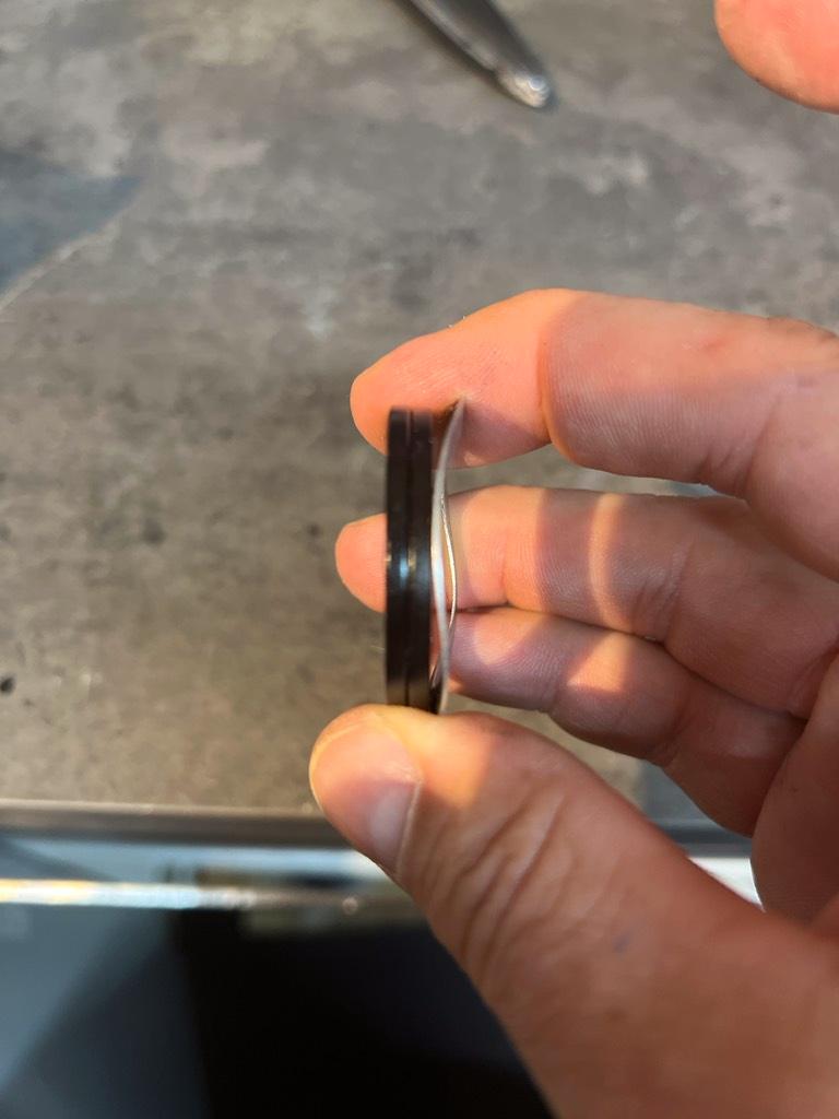

Ich habe es mit dem Einstellring und alternativ mit dem Wellenring probiert. Vielleicht hilft ein dünnerer Spacer...

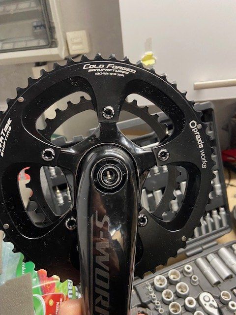

Auf der Antriebsseite wird zwischen Kurbel und Innenlager aber ein Spacer montiert, richtig? Leider finde ich zur neuen Kurbel keine Explosionszeichnung. In der alten Kurbel war dieser vorhanden (s. Foto, Pos. 8)

Auf der Antriebsseite wird kein Spacer montiert, nur der Lagerabdeckring (Pos.6):
Woraus hast Du geschlossen, dass auf der Antriebsseite ein Spacer montiert wird?
Für die Kurbel werden keine Spacer benötigt, nur der Einstellring auf der NA-Seite. Alternativ ginge auch der Wellenring von der alten Kurbel.

So hatte ich die Kurbel zuerst montiert, dann lässt sie sich nachdem ich sie fest angezogen habe noch ca. 1cm nach links und rechts bewegen. Deswegen war meine Frage, ob die Kurbel vielleicht zu lang für das Tretlager vom SL5 ist?
