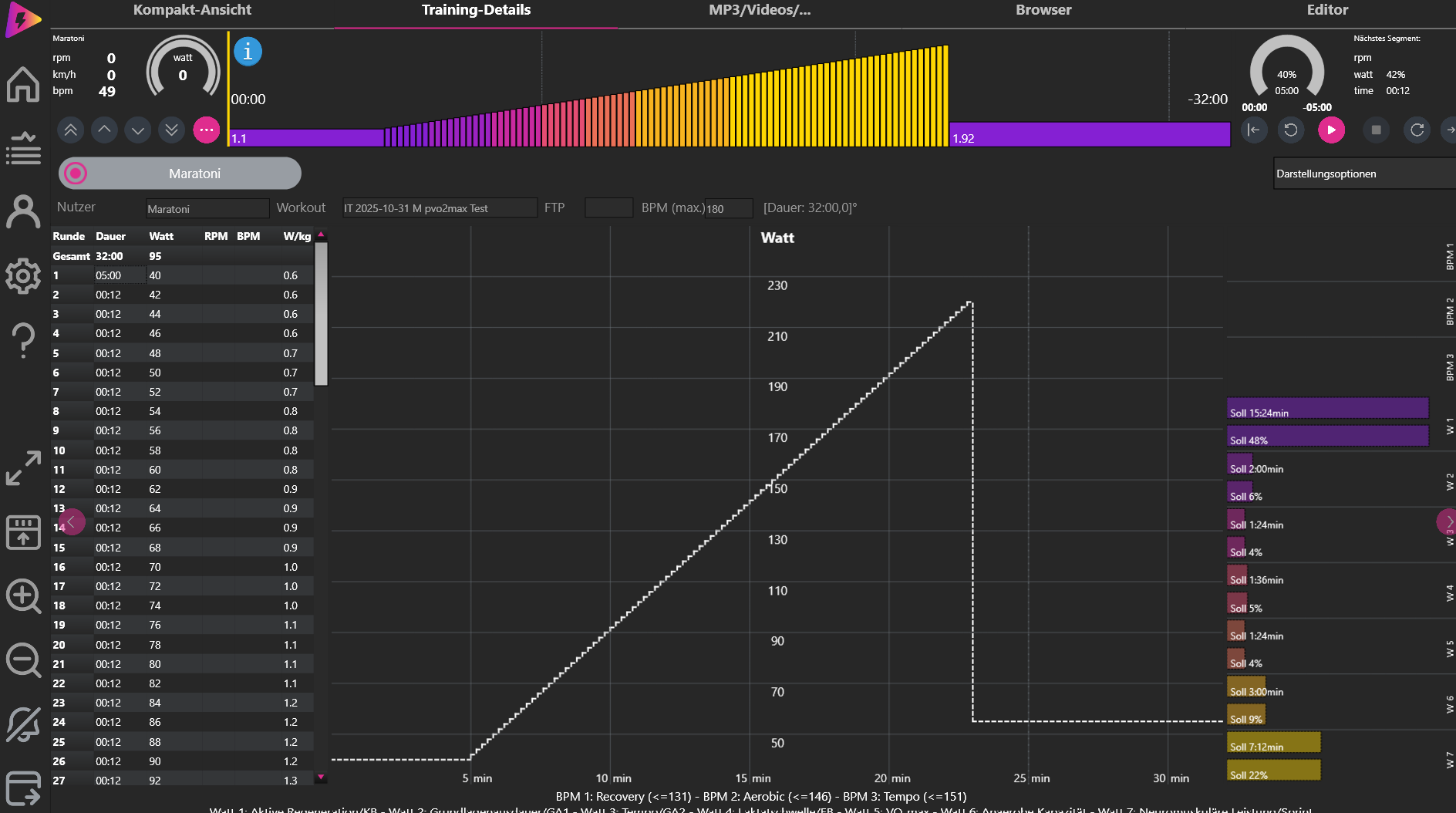

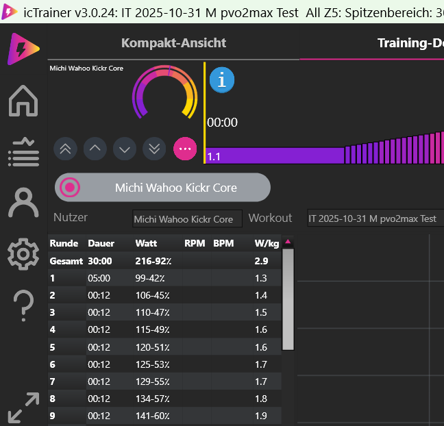

Hallo zusammen,
ich habe eben mal einen Probestart des FTP-Tests mit dem icTrainer gemacht (Workout aus intervals importieren funktionierte problemlos), aber er gibt mir als Vorgaben Prozentwerte an und nicht absolute Wattwerte, siehe Screenshot. Was muss ich tun, damit absolute Wattwarte vorgegeben werden?
Hinweis: Testweise habe ich den Stufen-FTP-Test aus dem icTrainer angefangen und er zeigt mir absolute Wattwerte an.
Grüße Lars

Hallo zusammen,
Grüße Lars

Hallo zusammen,
Grüße Lars
Hallo Lars, schaue mal hier. Es stehen erst die Watt und dann die Prozent dahinter. Sollte also passen.
Ich habe es aber aus dem Trainingsplan intervals.icu gestartet (Kalender) - also nicht importiert. (Datei-Import).
ich bin gerade nicht ganz sicher, aber klick mal auf die 3 Punkte oben links, kann man das da umstellen?
Habe ich getan. Da kann man zwischen ERG und SIM umstellen. Es steht auf ERG, was ja auch richtig ist. Darüber hinaus kann man noch zwischen
+/- und % umstellen, das ändert auch nichts.
Hat noch jemand eine Lösung, damit ich die ursprünglichen (absoluten) Wattwerte erhalte?
Noch ein Hinweis. Ich habe noch keine FTP in icTrainer eingetragen, da ich auch noch keine habe.
Bei Dir ist es auch nicht korrekt. Du hast auch "nur" die relativen Wattwerte (vermutlich basierend auf Deiner eingetragenen FTP). Wenn man in der Rohfassung von intervals schaut, dann stehen dort aber absolute Wattwerte drin.
Code:
5m 100W
12s 105W
12s 110W
12s 115W
12s 120W
12s 125W
12s 130W
12s 135W
12s 140W
12s 145W
12s 150W
12s 155W
12s 160W
12s 165W
12s 170W
12s 175W
12s 180W
12s 185W
12s 190W
12s 195W
12s 200W
12s 205W
12s 210W
12s 215W
12s 220W
12s 530W
12s 535W
12s 540W
12s 545W
12s 550W
9m 55% (137w)
Hat es evtl. mit diesem Prozentwert ganz zum Schluss zu tun, dass icTrainer damit "durcheinander" kommt?
