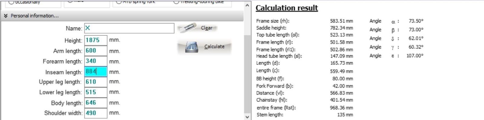

    Im Grunde genommen wollte ich mir ein Xlite 4 kaufen und stand vor der Frage, welche Rahmengröße in Frage kommt. Ich bin 1,88m groß und habe eine SL von ca. 88cm. Gemäß Merileth bin ich also kein Sitzriese und kein Langbeiner. Mein persönlicher Stack liegt bei 60,72. Reach wird beim 59er Rahmen mit 40,2 angegeben: STR ergibt demnach 1,51. Damit hätte der Rahmen einen sportlichen Charakter.
    Allerdings hat mich Rahmen4U komplett verwirrt. Anbei findet ihr mein Ergebnis. Geo.
    Die "Top tube length" passt ja weder zum 59er noch zum 57er Rahmen. Damit stehe ich vor der Frage, ob das Xlite überhaupt in Frage kommt.

    Da hat der Calculator wohl nen Fehler gemacht. Oberrohrlänge 52cm kann im Leben nicht stimmen. Bei Deinen Maßen sollten das eher 57-58cm sein.

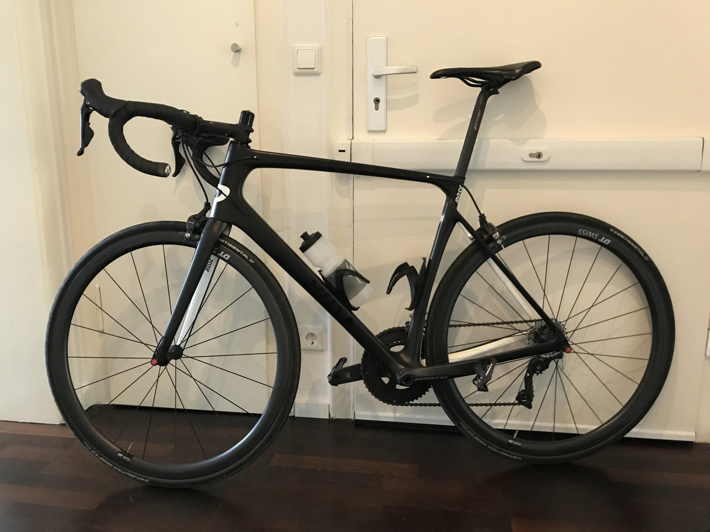

    Hast du ein Bild von deinem Rad? :)
  6. Pippo87
    Pippo87 Neuer Benutzer
    Registriert seit:
    23 April 2018
    Beiträge:
    8
    Gabelschaft muss noch gekürzt werden
