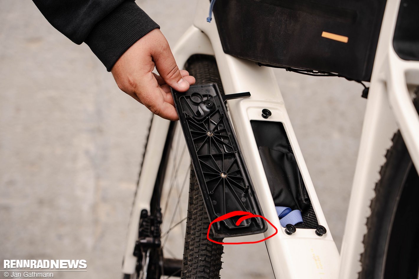

2. im Rose Shop in Köln, war an vier von sechs Bikes der Gummi am Deckel des Staufachs im unteren Bereich defekt. Das liegt daran, dass der Deckel gegen diese beiden „Schrauben“ gedrückt wird. Der Verkäufer sagte mir, dass die Hersteller bereits informiert sind und daran arbeiten. Gleichzeitig versicherte er mir aber, dass es an der unsachgemäße Bedienung der Test User liegt. Nun ja, der will halt auch verkaufen… das macht mir natürlich Sorge, wenn ich über 4000€ investiere.
Da hab ich natürlich keine Einsicht und wollte fragen, ob ihr dort ein Problem feststellen konntet und wie dieses System im Vergleich zu anderen Bikes mit Staufach abschneidet.

  • Staufach mit Gummidichtung ist mE nicht optimal gelöst. Ich habe da meine Zweifel, ob es wirklich langfristig abdichtet. Das hätte man besser lösen können, ohne Rückgriff auf Gummierung zur Abdichtung. Ganz allgemein sollte soweit möglich auf Gummierung beim Rad verzichtet werden, da es mit der Zeit porös wird (durch Kälte, Sonnenlicht und andere Witterungseinfüsse).
Sehe ich ähnlich, wobei man - wenn man es mit Gummi löst - es wahrscheinlich auch so hinbekommen könnte, dass man den Gummi einfach austauscht und nachkaufen könnte. Das scheint aber nicht zu gehen,.
