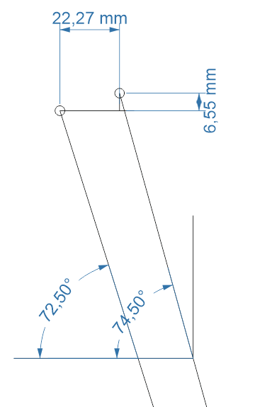

Aber klärt mich mal auf bitte: was bringt der steilere Sitzrohrwinkel für die Sitzposition?
Man kann ja nicht einfach weiter nach vorne weil dann die Knie zu weit nach vorne vor die Pedalachse wandern. Müsste man dann nicht den Sattel weiter nach hinten stellen um das auszugleichen?
Habe das spaßeshalber mal für 74,5° vs. 72,5 skizziert. Für meine Sitzlänge von 760mm wandert der Punkt Sattelstrebenaufnahme dadurch 22mm nach vorne und 6,5mm nach oben. Das würde man doch einfach mit dem Auszug der Sattelstütze und den Rails ausgleichen... 🤔🤔

Vergiss das Diktat des Knies. Das hat irgendwann mal wer gesagt und alle halten sich seit Jahren ehrfurchtsvoll daran. Ist doch völlig egal, wenn der Punkt der maximalen Kraftentwicklung an der Kurbel ein paar Millimeter nach unten rutscht. Vielmehr öffnet sich der Hüftwinkel und du bekommst mehr Kraft aufs Pedal.

...Das hat irgendwann mal wer gesagt und alle halten sich seit Jahren ehrfurchtsvoll daran. Ist doch völlig egal, wenn der Punkt der maximalen Kraftentwicklung an der Kurbel ein paar Millimeter nach unten rutscht. Vielmehr öffnet sich der Hüftwinkel und du bekommst mehr Kraft aufs Pedal.
Interessant 👍 War zwar auch schon beim Bikefitting aber muss mich wohl nochmal etwas mehr selbst damit beschäftigen.
