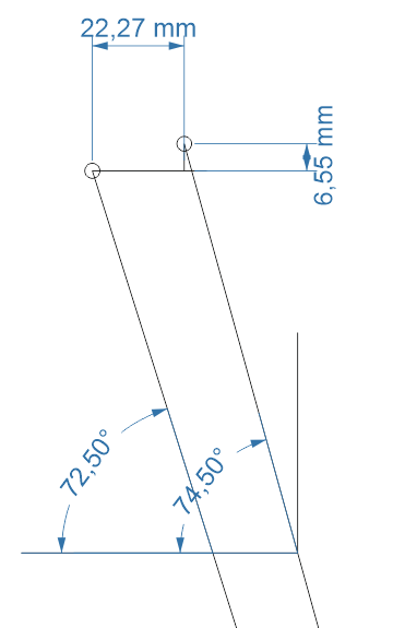

Aber klärt mich mal auf bitte: was bringt der steilere Sitzrohrwinkel für die Sitzposition?
Man kann ja nicht einfach weiter nach vorne weil dann die Knie zu weit nach vorne vor die Pedalachse wandern. Müsste man dann nicht den Sattel weiter nach hinten stellen um das auszugleichen?
Habe das spaßeshalber mal für 74,5° vs. 72,5 skizziert. Für meine Sitzlänge von 760mm wandert der Punkt Sattelstrebenaufnahme dadurch 22mm nach vorne und 6,5mm nach oben. Das würde man doch einfach mit dem Auszug der Sattelstütze und den Rails ausgleichen... 🤔🤔
Ein steiler Sitzwinkel verkürzt den Abstand zwischen Sattel und Lenker. Zwar sagt man, dass der Abstand zwischen Sattel und Tretlager durch die richtige Kniestellung diktiert ist, aber viele Fahrer möchten heute lieber etwas weiter vorne, über dem Tretlager sitzen. Geht mir auch so: Ich bevorzuge wenig bis keinen Sattel-Setback und einen relativ steilen Sitzwinkel. Als kleiner Fahrer habe ich dabei nie das Gefühl, dass ich zu weit vorne sitzen würde.
Hier ist als Beispiel mal der Unterschied zwischen dem Backroad FF und dem Canyon Grail, jeweils in meiner Größe, veranschaulicht: https://bikeinsights.com/compare?geometries=66028e8ce307f9002144c5c9,684ca6194e9398001b5ab524,
Da wird schnell deutlich, dass ein langer Reach durch einen steilen Sitzwinkel entschärft werden kann.
So richtig verstehe ich das auch nicht. Mein Sattel hat eine feste Position, die sich aus dem Abstand der Sattelspitze bzw. Lot von Sattelspitze runter zur Tretlagermitte ergibt. Der Sitzwinkel ist dementsprechend nur dafür verantwortlich, wie weit vor bzw. zurück mein Sattel in der Sattelstütze wandert bzw. wie viel Setback ich benötige. Oder habe ich da einen Denkfehler?
Du sitzt weiter vorm Tretlager, Hüfte ist weiter nach vorne gekippt, daher Aber öfter, Hüftwinkel bleibt größer. Kürzer kurbeln haben einen ähnlichen Effekt
