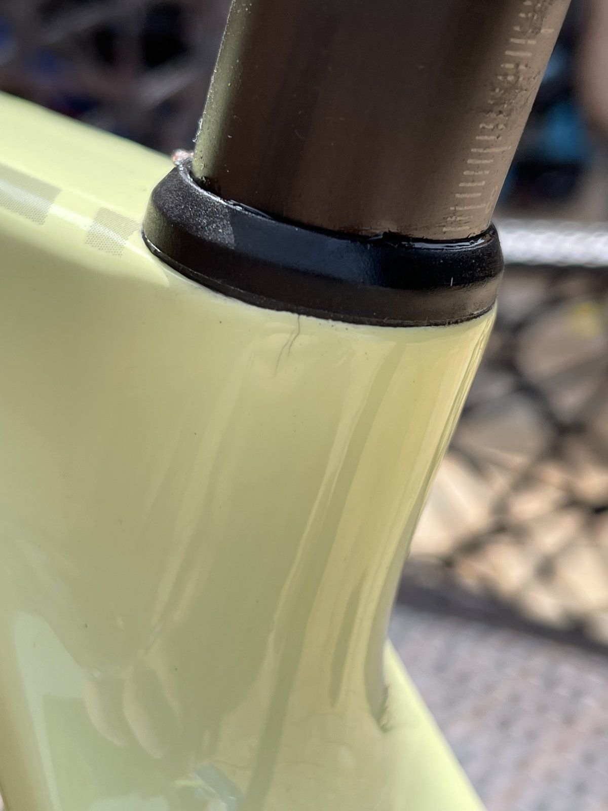

Moin,
sowohl mein Kumpel als auch ich haben am Carbonrahmen (gleiche Farbe) Risse am Sattelrohr. Exakt gleiche Stelle.
Von Innen ist nichts zu sehen, auch nach weiteren mehreren Stunden im Sattel hat sich optisch nichts veraendert.
Andere mit dem Problem hier? Mittlerweile (zweites mal Probleme mit Carbonrahmen, vorher ein Roadlite) hab ich echt keine Lust mehr auf Carbon.
Habs bei Canyon gemeldet, wollen sich naechste Woche mal melden… Denke aber wenn die das eingeschickt haben wollen, dann kriegen wir die Räder dieses Jahr nicht mehr wieder.

Das könnte auch nur die Farbe sein. Wenn die von oben durch die Klemme Druck bekommt, könnte das zu solchen Rissen führen.

Von innen kannst du nichts sehen, da dort die Klemmhülse eingeklebt ist. Diese bewegt sich recht stark (besonders bei größen Auszugslänge , schweren Fahrern und bei der Blattfederstütze) und übt Zug auf den Lack aus. Der mag das nicht und bekommt Risse.
Meine Vorgehensweise wäre eine Meldung an Canyon (vermutlich kennen die das Problem bereits…). Nebenbei beobachten, ob der Riss größer wird (Markierung mit Edding machen) oder ob mehr Risse entstehen.
Da aber bei schwarzen oder dunkel lackierten Rahmen das Problem nicht erkennbar zu sein scheint, tippe ich auf eine optisches Problem der hellen Lacke…

Ja, das Grail vom Kumpel wird der komplette Rahmen ohne Livebesichtigung gerauscht. Bei mir sagt man abwarten und tee trinken. Optischer Schaden würde nicht fuer einen Rahmentausch genügen
Den anderen kann ich mit meinem iPhone nicht richtig einfangen. Der Riss ist deutlich mit dem Fingernagel spürbar...

Das in kooekes Bild gezeigtem Material hat keinen Eis sondern einfach nur eine Abtragung der Oberfläche.
Das kommt zu Stande, wenn die Stütze sich bewegt (=flext) und dann Schmutzpartikel in die Mikrospalte eindringen und wie Schmirgelpapier bei jeder Bewegung wirken.
Es ist nicht zu verhindern, sieht unschön aus, ist für die Stabilität aber völlig unkritisch und am Ende des Tages kein Material- oder Konstruktionsfehler.

Risse im Lack, die nicht auf einer falsche oder selbstverschuldete Nutzung zurückzuführen sind, stellen einen optischen Mangel dar.
Es kann ja durchaus sein, dass der Lack nicht die für eine Fahrradlackierung notwendige Elastizität aufweist.
Auch wenn das darunterligende Laminat nicht betroffen ist, also die volle Funktionstüchtigkeit gegeben ist, so hat der Kunde ein Recht auf Beseitigung des optischen Mangels. Ist das nicht möglich so muss der Händler einen Wertausgleich= Minderung anbieten: Z.B. Gutschrift oder Preisminderung.
Ich würde da unverzüglich mit Canyon in Verhandlung treten, weil nach 6 Monaten die Beweislastumkehr gilt....

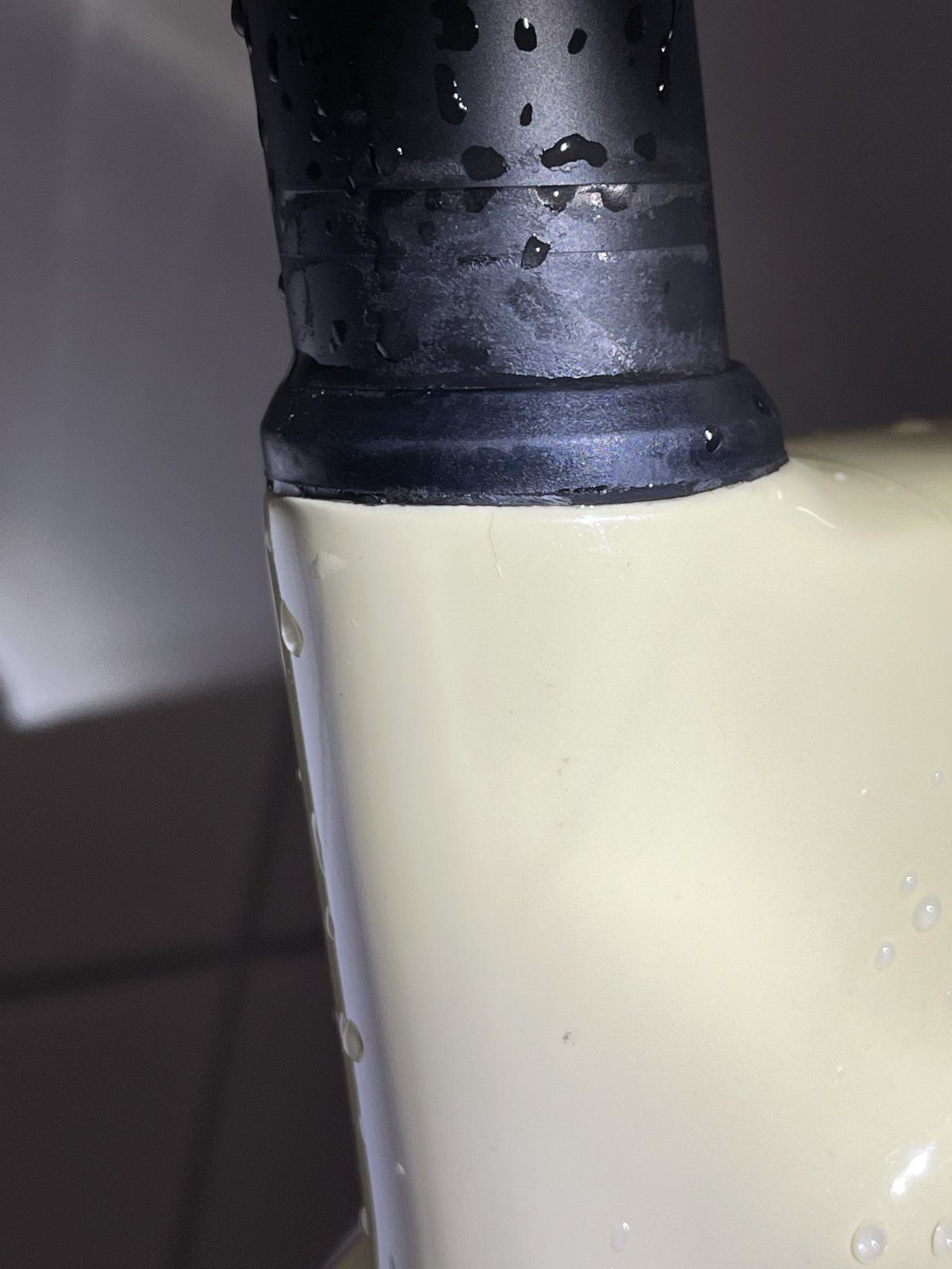

BTW: Hat die Grail-Sattelstütze auf dem Bild von @koeeke nicht auch schon eine Macke/Spuren einer übermäßigen Klemmung.......zwei Zentner Arschrakete? ;)
Noch nicht mal eine Satteltasche. Ist die Stütze von meinem Canyon Ultimate und die war dort ein Stückchen tiefer montiert. Hatte keine Lust auf die Blattfederstütze in dem Grail, weil ich die nach Schlammbeschuss nicht immer putzen wollte und die an einem solchen Bike meiner Meinung nach fehl am Platze ist.
Ich wiege auch nicht viel, ca. 76 Kg. Das Bike wird auch nicht überansprucht oder so. Die Madenschraube zur Befestigung der Stütze ist mit einem geeichten DreMo unterhalb des von Canyon angegebenen Maximalanzugsmoment montiert worden. Wobei eine zu stark angezogene Sattelstütze nicht dieses Schadensbild hervorrufen würde. Die Risse entstehen ja im Lack, da die Stütze dort flext und der Lack sich überdehnt.

Ist die Stütze von meinem Canyon Ultimate und die war dort ein Stückchen tiefer montiert. ...Habe nur keine Lust, dass mir irgendwann die Stütze unter dem Arsch wegbricht. Und wenn man nach~1000 Km schon Materialermüdungserscheinungen hat, ist diese Sorge denke ich auch nicht unbegründet.
VG Jan
Verständlich!
Aber deine vom Ultimate übernommene Stütze weist an der mit dem Pfeil gekennzeichneten Stelle eine Stufe im Laminat auf, die nur durch eine übermäßige Klemmkraft erzeugt worden sein kann. Das kann man leicht an der Art wie die Wassertropfen an der Stufe haften erkennen!
Den Worst Case wünsch ich dir jetzt nicht. Deshalb solltest du auf die Stütze ein dauerhaftes Auge werfen… ;)

Sicher habe ich das.
Mittlerweile habe ich eine erneute Austauschstütze von Canyon, die genau so aussieht.
Auch berücksichtige ich das Prozederre mit Carbonpaste und Fett. Das verlangsamt den Verschleiß zumindest oder ich kontrolliere und schmiere nicht oft genug.
Silikonpaste an der Klemmstelle halte ich aber für falsch ;-)
Zwischen den Zeilen lese ich in der Begründung von Canyon aber durchaus, dass das Problem bekannt ist... ;-)
Sonst würde man nicht tauschen ohne Gegenfrage und ohne die Stütze real gesehen zu haben. Ich habe die Stütze jedes Mal nur auf Basis von Fotos getauscht. Die Stütze oder das ganze Rad einschicken musste ich nie.
Für mich sind diese ganze tiefen Klemmungen Konstruktionsfehler, dann immer eine Relativbewegung weiter oben zwischen Rahmen und Stütze entsteht. Unvermeidbar kommt dann noch Schmutz dazu und schon entsteht der Verschleiß der sich noch verstärkt je mehr Flex, Fahrergewicht und Auszugslänge hinzu kommen.
