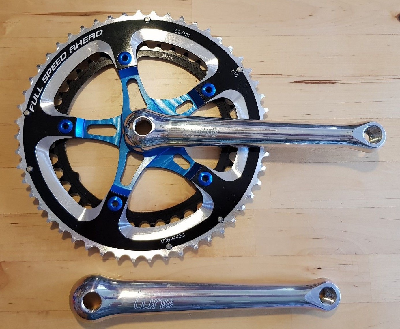

Ich selber musste bei meiner Tunekurbel schon nach gut 9000 km das rechte Lager tauschen und habe dafür ein teures SKF genommen, das läuft jetzt schon 40 000 km einwandfrei
Für den weniger Stress und Arbeitsaufwand zahle ich lieber ein paar Euro mehr, für die Lagersitze ist es auch nicht so prickelnd wenn man ständig am umpressen ist

Doch gibt es, meine 30 mm Welle der Tune Kurbel passt nicht durch das HT2 Lager
ohhh warum hast Du so eine Kurbel genommen ? Eine normale HT2 Kurbel z.B. Ultegra macht doch Ihren Job Unauffällig und hält länger als die eigenen Beine :)
Schwerer, hässlich,langweilig und passt nicht zur Sram Schaltung ist die Ultegra
Meine Tune knackt demnächst die 50 000 km Marke, kann mich also nicht beklagen
sicher das diese Kurbel von Tune wirklich schön ist ? :-)
da sieht eine schnöde fast schon Trekking Kurbel (XT steht glaube ich für Trekking) eigentlich schöner aus.
