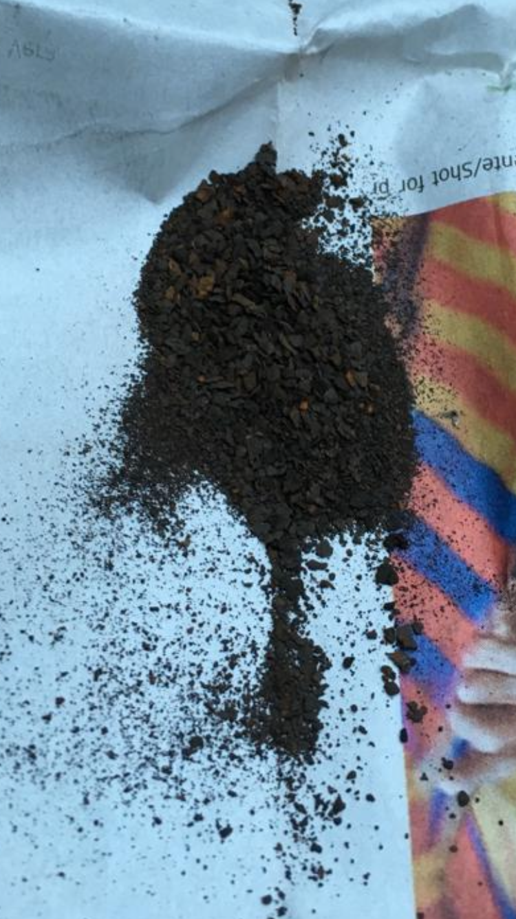

  • Allerdings rieselt der Rost auch in den Sitzstreben deutlich hörbar. Eine größere Portion der Rostflocken konnte ich durch die Entlüftungsbohrungen herausschütteln, jedoch nicht alle. Wow... :crash:

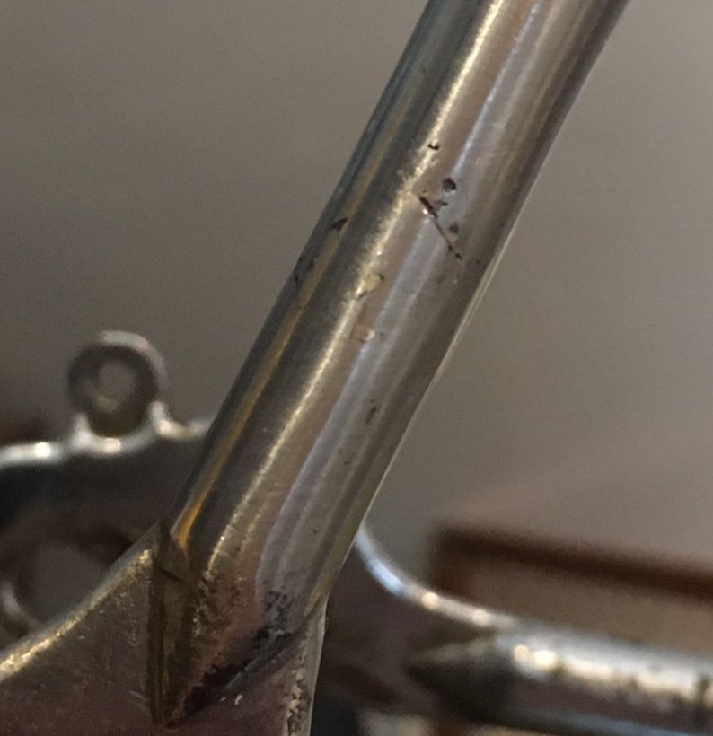

Das Loch in der Sitzstrebe habe ich zudem schweißen lassen. (Ich weiß, löten wäre wahrscheinlich besser gewesen, aber bei diesem Rad macht sowieso alles wenig Sinn). Hier noch ein Vorher-Bild von der unschönen Stelle (war natürlich durchgerostet):
Nach dem Schweißen habe ich die Streben mit Fluid Film geflutet. Der Rost ist noch drin, aber immerhin rieselt er jetzt nicht mehr. :rolleyes:

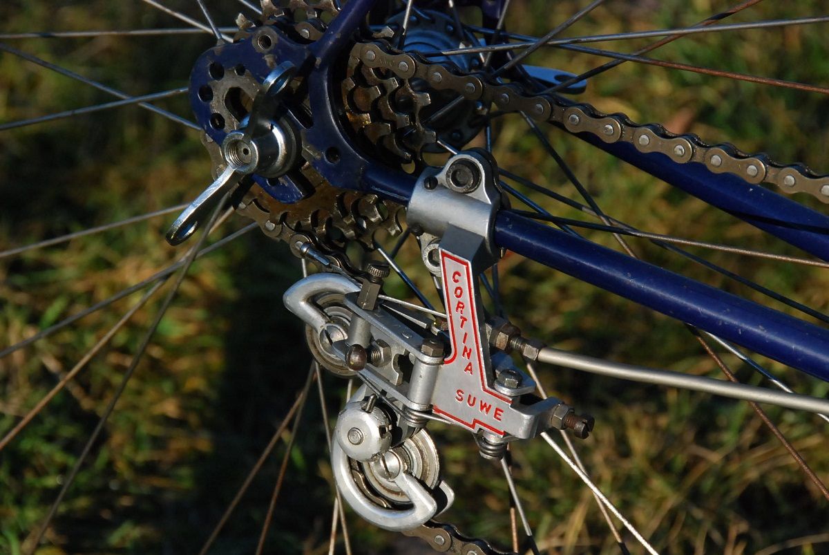

Ja die Allvit hab ich wirklich nicht oft gesehen , das kann ich bestimmt an einer Hand abzählen. Wenn`s nicht Campa sein soll Simplex oder Huret mit Suizidumwerfer, Ciclo hatte auch schöne Sachen. Was aber würde besser an ein RIH passen als die CORTINA ? Allerdings sehe ich nicht ob dein Rahmen ein Schaltauge hat, dann fällt die schon mal aus.
MfG Jens
MfG Jens
Hallo Jens,
sehr schöne Schaltung! Leider hat der keins mehr...

Ich habe den Eindruck, die Sitzstreben bestehen nur noch aus Rost. Grund dafür dürfte ein Konstruktionsfehler sein: Es sind zwar oben in den Streben Entlüftungsbohrungen, aber nicht unten, so dass das Wasser immer schön in den Streben stehenbleiben konnte...
Das Brutale ist dass das auf dem Foto nur die Hälfte des Rosts ist, den ich rausgeschüttelt habe.

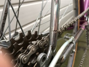

Wenn ich mir die Strebe anschaue habe ich den Eindruck, als ob es wieder einreisst... Falls ihr meine Einschätzung teilt kann ich mir die Arbeit an dem Rad besser sparen und ein anderes aufbauen...
Wie hast du denn den Rost aus dem Rohr bekommen?
Ich könnte mir vorstellen, dass du mit einer Rohrzange leicht den unteren Abschnitt der Sitzstreben verformen kannst.
Ein gewisser Aufwand wäre die Variante, das untere Drittel der Sitzstreben zu ersetzen (um möglichst viel Substanz zu erhalten) und mit einer Innenmuffe an die gesunden oberen Stümpfe anzubinden. Ich finde dieser einmalige Rahmen ist die gesteigerte Aufmerksamkeit wert.
Wie man dann mit dem Chrom verfährt steht dann wieder auf einem anderen Blatt.
...ein gewisser Aufwand wäre die Variante, das untere Drittel der Sitzstreben zu ersetzen und mit einer Innenmuffe an die gesunden oberen Stümpfe anzubinden. Ich finde dieser einmalige Rahmen ist die gesteigerte Aufmerksamkeit wert.
Den Rost habe ich durch viel Schütteln über die Entlüftungsbohrungen herausbekommen.
Du meinst zunächst schauen ob die aktuelle Reparatur hält, und falls nicht die Sitzstreben teilweise ersetzen? - Würde ich so machen. Wie ist denn dein aktueller Eindruck von der Problemzone? "Könnte halten" oder "Geht auf gar keinen Fall"?
Der Schweißer meinte dass es zumindest einen Versuch wert wäre. Sah ich zunächst auch so, aber mein Eindruck ist, dass sich da inzischen langsam aber sicher wieder ein Riss hervorarbeitet.
Ich schau mal ob sich da eine Lösung ergibt. So wie es derzeit ist macht ein Aufbau keinen Sinn...
