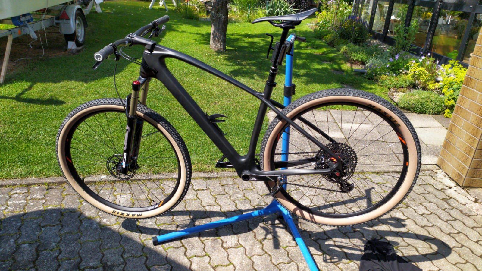

Eigentlich fahre ich ein 29zoll Racehardtail, möchte aber in Zukunft mit dem RR auf die Arbeit fahren (25km Asphalt einfach). Mit dem MTB ist mir das morgens zu langsam bzw. zu schweißtreibend.

Es bleibt immer gleich anstrengend.😇
Ich hoffe ja schon auf einen deutlichen (4-5 kmh) Geschwindigkeitszuwachs.
Immerhin sind die Reifen ein massiver Unterschied. Auf der Straße machts mit dem MTB aber auch keinen Spaß.
