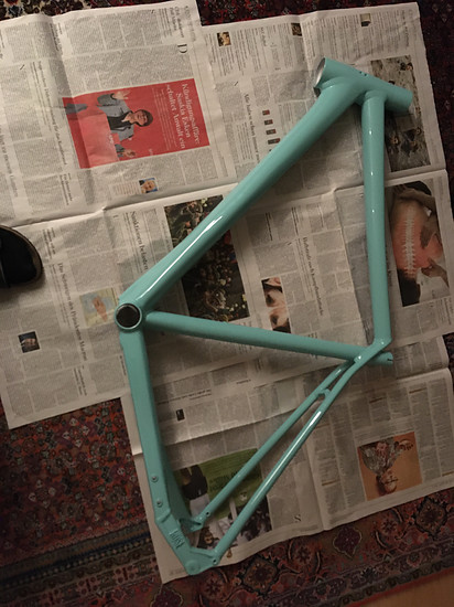

Der Rahmen ist fertig: Habe gestern früh mal angerufen, sonst wäre der nicht bis zu den Betriebsferien fertig geworden.
Mir gefällt er gut.
Anbei mal vorher und nacher:
Lenkerband würde ich auch ändern, nachdem du dir schon so viel Arbeit gemacht hast.
Ansonsten sieht es super aus. Wie so Farbe ein Design um 10 Jahre moderner machen kann ?
Mich würde interessieren, wie die Farbe auf der Gabel hält. Ich hätte da auch ein Rad, dass ich gerne in einer anderen Farbe hätte ;)
